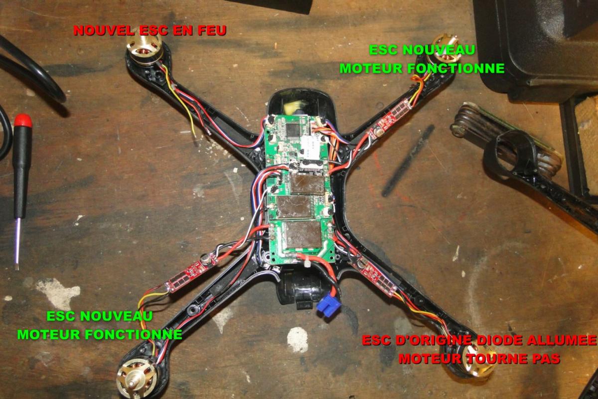

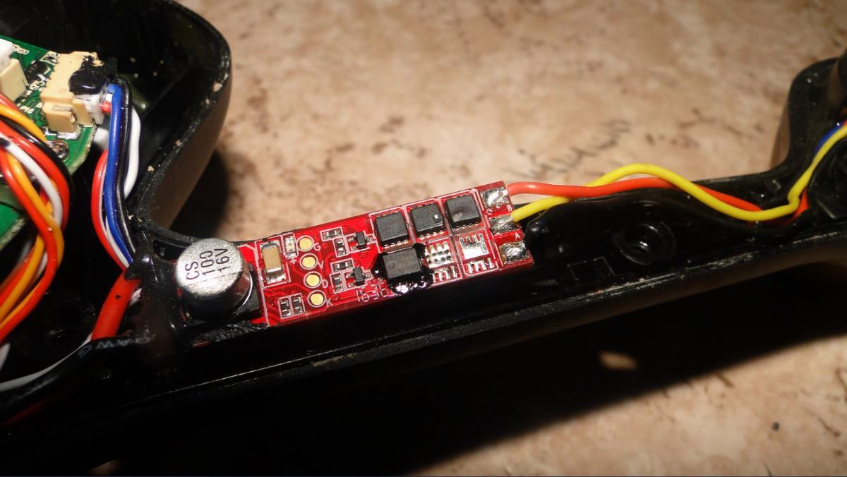

goolp 18 Posté(e) 29 mars 2017 (modifié) Coucou, finalement je n'ai pris le temps de changer mes 2 esc que cet après-midi. Il y a de la soudure bien dégueux et d'autres passable, j'ai un peu galéré quand même! Pas facile les 3 petites pattes! Je mets le jus pour voir, roulement de tambour........... un autre esc prend feu!!!! La m.r.e!!! Je l'enlève et je suis bon pour en recommander un 3 ème! Je remets le jus pour voir si les moteurs ont pas trop ramassés. Les 2 dont je viens de changer les esc tournent mais grésillent un peu, lubrification?( à savoir que l'eau était bien terreuse ce jour-là). Ils s'agit des moteurs A Par contre le seul moteurs B qui est branché ne tourne pas, la diode de son esc est allumé pourtant! Est-ce le fait que celui de l'autre côté ne soit pas sous tension fait que ça ne marche pas? Ou alors il me faut aussi un autre moteur ou esc ou les 2?!? (Le prix du phantom se rapproche...) Sinon pour le reste tout à l'air de fonctionné calibrage gyro, compas, gps et retour vidéo. Ouf! Trop content viens de recevoir ma taranis x9d plus :yes:manque plus que le bolide Modifié 29 mars 2017 par goolp Partager ce message Lien à poster Partager sur d’autres sites
jpb77 1 273 Posté(e) 29 mars 2017 Je n'ai toujours pas reçu mon ESC et j'ai les 3 moteurs qui tournent. C'est comme même bizarre ce qu'il t'arrive... Y aurait il un phantom dans ton hubsan? Envoyé de mon SM-G901F en utilisant Tapatalk Partager ce message Lien à poster Partager sur d’autres sites
goolp 18 Posté(e) 29 mars 2017 (modifié) Je n'ai toujours pas reçu mon ESC et j'ai les 3 moteurs qui tournent. C'est comme même bizarre ce qu'il t'arrive... Y aurait il un phantom dans ton hubsan? Envoyé de mon SM-G901F en utilisant Tapatalk J'ai pas saisi l'idée?!? JPB tout va bien? Plus simple j'ai testé avec batterie le drone avec 3 esc branchés et seulement les 2 moteurs A, tournent ceux dont je viens de changer l'esc. pour le troisième(un B), il bouge pas, mais l'autre B n'est pas relié donc il ne risque pas de tourner à part si effectivement un phantom se cache là dedans! :)hououuwouuuou Modifié 29 mars 2017 par goolp Partager ce message Lien à poster Partager sur d’autres sites

goolp 18 Posté(e) 29 mars 2017 Voilà le topo en image Partager ce message Lien à poster Partager sur d’autres sites
