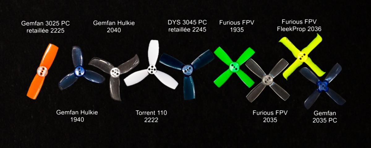

meganeura 273 Posté(e) 23 septembre 2017 (modifié) Bonjour Depuis quelques mois,les nouveautés mini-multis / hélices 2’’ sortent à une vitesse allucinante. J’ai pu me procurer quelques paires d'hélices afin d'effectuer quelques tests ( je dis ça,mais en vrai je suis GEEK des hélices ) Les essais sont réalisés sur 2 multis format 110 alimentés en 3S, identiquent à l'exception des kv moteurs : 1104 6500KV et 7600vk Aucun de nos multis n’étant identiques en terme de consommation ( vtx 25 ou 200mw,consommation de la camera, poids total,prise au vent,type de récepteur,type de vol ...etc) il est difficile de parler de temps de vol, la différence est de toute façon assez ténue. Elle est par contre bien plus importante entre 6500 et 7600kv mais ce n'est pas le sujet. La consommation est comprise entre 17 / 22 amp pour 6500kv et 20 / 24 pour 7600kv, multi à terre,gaz à fond,mon nez sur le canopy ( j'aime le risque ) Les critères qui m'intéressent sont : - l’éfficacité sur des 6500KV versus 7600kv - la reprise des gaz - la solidité - la température des moteurs Les résultats n’engagent que moi,vu le prix des hélices je vous invitent également à les tester...ou pas. -Les 3 Furious FPV sont décevantes,les moteurs chauffent à mort, les 1935 et 2035 n’ont aucun profil,elles donnent l’impression d’être embouties dans une plaque fine de PC et sont assez fragiles. Moteurs brullants en 6500 et 7600kv. -Les FleekProp malgrés un design plutôt réussi,n’apportent pas grand chose à part beaucoup de vibrations et des moteurs assez chauds. -Les Gemfan Hulkie 1940 vont bien avec les 7600kv mais manquent de puissance avec 6500kv,les 2040 sont excéllentes en 6500 ou 7600kv. Elles génerent un bruit aigu,pas trop fort , également beaucoup de vibration,agréables en accro malgré le jello mais à éviter en angle/horizon sur un carte F3 car le drfit est assuré. Les moteurs sont tièdes. Peut-être qu’un réglage des PID serait nécessaire pour en tirer le meilleur. - Les Gemfan 2035 PC 4 pales sont assez éfficaces sur les 2 motoristions ,manquent d'un petit chouilla de patate en reprise de gaz et sont moyennement résistantes : elles ne cassent pas mais se plient facilement. En gros, elles sont bien quelle que soit la motorisation. Moteurs également tièdes - Les hélices du Torrent 110 ( originales) sont diablement éfficaces sur les 2 motorisations, mais sont hélas très fragiles et un petit defaut de ‘dépliage’ après crash se ressent rapidement. Egalement bien pour les 2 motorisations,moteurs un peu chauds. - Les Gemfan 3025 retaillées en 2025 sont ‘normales’ par contre en 2225 elles s’avèrent redoutable en reprise de gaz et donne l’impression de mettre le turbo au dessus de 50% de gaz. Elles font beaucoup de bruit comparé aux 3 ou 4 pales,mais ce n’est pas déplaisant ( hahaha ) Les moteurs sont tiédes et la resistance est exceptionnelle due à un profil bien gras,et oui, il y a plus de place près de l’axe pour 2 pales que pour 4. - et je termine par ma péférée : la DYS 3045 PC retaillée en 2245 pour les 6500kv et 2045 pour les 7600KV. Je reste prudent avec les pitch elevés carte mes esc ne supportent que 4 x 6 amp,je mesure donc la consommation en statique ( max 24 amp ) et j’ajuste la taille. Le bruit est plutôt agréable et discrèt,elles sont hyper efficaces lorsque l’on pousse les gaz, toptop en acrobatie à 50 centimètres du sol,les moteurs sont tièdes,et surtout sans aucun doute les plus impetables du lot. Elles sont très épaises,bien profilés et sont également les plus lourdes. J'adore ! Modifié 23 septembre 2017 par meganeura 1 the guitar hero a réagi à ceci Partager ce message Lien à poster Partager sur d’autres sites

meganeura 273 Posté(e) 3 décembre 2017 Salutations du soir,Gilles En gros,plus il y a de pales,plus la surface est grande,plus le multi va 'accrocher' dans les virages,plus importante sera la reprise des gaz,mais....le besoin en courant augmentera également. Si les moteurs ,les esc et les C de la lipo le permettent,c'est bien,sinon ça risque de chauffer voir de fûmer. Tu as quel materiel ? Partager ce message Lien à poster Partager sur d’autres sites
