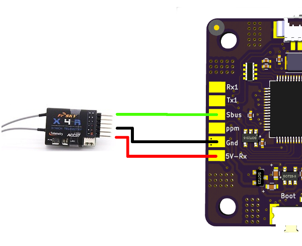

Supoziitoire 1 Posté(e) 11 octobre 2017 (modifié) Bonjour je viens de recevoir ma YupiF4 , et j'ai besoin de beaucoup d'aide pour la branché Question 1: J'ai un Rx Fs ia6 et je ne c'est pas dutout comment le connecté a la carte Question 2: Les ESC sont déjà branché sur ma PDB ZMR 250 V2 , et apparemment on n'est pas obligé de les connectés sur la YupiF4 Sur le schéma il est donc écrit qu'il faut connecté le " - " et le fils signal 1/2/3/4 Je suppose que c'est le fils Jaune , ( jaune signal / rouge + / marron - ) je préfère demandé Question 3: J'ai un émetteur Et200 Comment je fait pour le branché et que L'osd fonctionne Je pensais le fils Bleu et Jaune qui vont a la camera sur sortie et entrée vidéo , le blanc sur Gnd , et les fils noir et rouge de la rpise équilibrage sur GND et 5V Modifié 12 octobre 2017 par xavdrone Titre => "besoin d'aide" pfffffffffff c'est pas un titre ! Partager ce message Lien à poster Partager sur d’autres sites
the guitar hero 4 733 Posté(e) 11 octobre 2017 question 1 : pas la moindre idée. question 2 le fil jaune est effectivement le fil signal. question 3 : les fils bleu et blanc sont l'alimentation électrique de la camera (marqué sur émetteur video 5v out + et pwr-). perso je couperais la prise de l'et200, je souderais le rouge sur le 12v (sous l'entrée vidéo de la carte) et le noir sur le gnd. le jaune tu le coupes et tu soudes celui qui vient de l’émetteur sur "entrée vidéo" et ensuite celui qui vient de la cam sur "sortie vidéo" Partager ce message Lien à poster Partager sur d’autres sites
hubs 19 Posté(e) 11 octobre 2017 (modifié) Bonjour je viens de recevoir ma YupiF4 , et j'ai besoin de beaucoup d'aide pour la branché Question 1: J'ai un Rx Fs ia6 et je ne c'est pas dutout comment le connecté a la carte Pour ton Rx il faut le brancher en dessous de la carte soit en Sbus soit en PPM , il y a 3 fils à souder signal sbus ou ppm, 5V-rx et gnd. Modifié 11 octobre 2017 par hubs Partager ce message Lien à poster Partager sur d’autres sites
Supoziitoire 1 Posté(e) 11 octobre 2017 question 1 : pas la moindre idée. question 2 le fil jaune est effectivement le fil signal. question 3 : les fils bleu et blanc sont l'alimentation électrique de la camera (marqué sur émetteur video 5v out + et pwr-). perso je couperais la prise de l'et200, je souderais le rouge sur le 12v (sous l'entrée vidéo de la carte) et le noir sur le gnd. le jaune tu le coupes et tu soudes celui qui vient de l’émetteur sur "entrée vidéo" et ensuite celui qui vient de la cam sur "sortie vidéo" 1 : pas de soucis je vais attendre d'autre retour alors 2 : c'est ce qu'il me semblant , donc le - je le prend sur ESC la ou il est soudé a ma PDB ou sur la prise ? 3 : j'ai perdu la petit étiquette qui a dessus donc je ne savais pas : donc je résume : Partager ce message Lien à poster Partager sur d’autres sites
Supoziitoire 1 Posté(e) 11 octobre 2017 Pour ton Rx il faut le brancher en dessous de la carte soit en Sbus soit en PPM , il y a 3 fils à souder signal sbus ou ppm, 5V-rx et gnd. aurai tu plus d'info , photo schema , tuto video ? j'ai commander un fs ia6b , car j'ai passé ma fs i6 en 10voies 1 hubs a réagi à ceci Partager ce message Lien à poster Partager sur d’autres sites

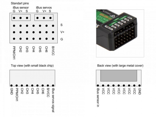

Supoziitoire 1 Posté(e) 11 octobre 2017 b_1_q_0_p_0.jpg sa c'est le fs ia6b , moi j'ai le fs ia6 pour le moment euh t es sur de ton coup, moi j aurai aussi mis vin pour la cam , vout sur le vtx bah moi j'aurai fait comme mon premier schema , après je peut essayer je pence pas qu'il y a de risque Partager ce message Lien à poster Partager sur d’autres sites
hubs 19 Posté(e) 11 octobre 2017 Je ne crois pas que tu puisse le brancher en ppm ou sbus, uniquement le fs ia6b en est capable. Partager ce message Lien à poster Partager sur d’autres sites

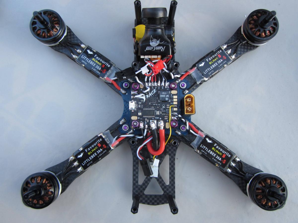

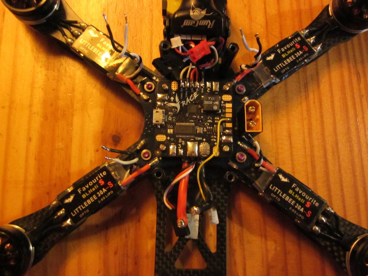

Arnaud33 30 Posté(e) 11 octobre 2017 mon avancement du jour sur la YUPIF4, me reste les ESC et l'alim à souder. Tests de continuité ok Partager ce message Lien à poster Partager sur d’autres sites
the guitar hero 4 733 Posté(e) 11 octobre 2017 le fsia6 ne serait pas uniquement pwm ? Partager ce message Lien à poster Partager sur d’autres sites
Supoziitoire 1 Posté(e) 11 octobre 2017 le fsia6 ne serait pas uniquement pwm ? Je pence , mais je devrai recevoir le fs ia6b dans 1 semaine et plus vite je pence mon avancement du jour sur la YUPIF4, me reste les ESC et l'alim à souder. Tests de continuité ok IMG_2059.JPG test de continuité c'est quoi ? eh oui c'est ça, punaise mon cerveau fonctionne à l'envers avec la fièvre, comme un vtx qui chauffe trop. lol. C'est bien v in cam et vout vtx désolé. Donc premier schéma ? Partager ce message Lien à poster Partager sur d’autres sites
Arnaud33 30 Posté(e) 11 octobre 2017 oui le premier schéma me semble correct. (C'est comme ça que j'ai fait...). le test de continuité (avec un multimètre), c'est pour vérifier qu'il n'y ait pas de contact (pas de continuité) entre toutes les soudures proches (pour éviter de griller la FC au prmier branchement) Partager ce message Lien à poster Partager sur d’autres sites

Arnaud33 30 Posté(e) 12 octobre 2017 Soudures terminées sur ma YUPI F4. Tensions RX, CAM, VTX ok, plus qu'à finir d'assembler tout ça. Partager ce message Lien à poster Partager sur d’autres sites
