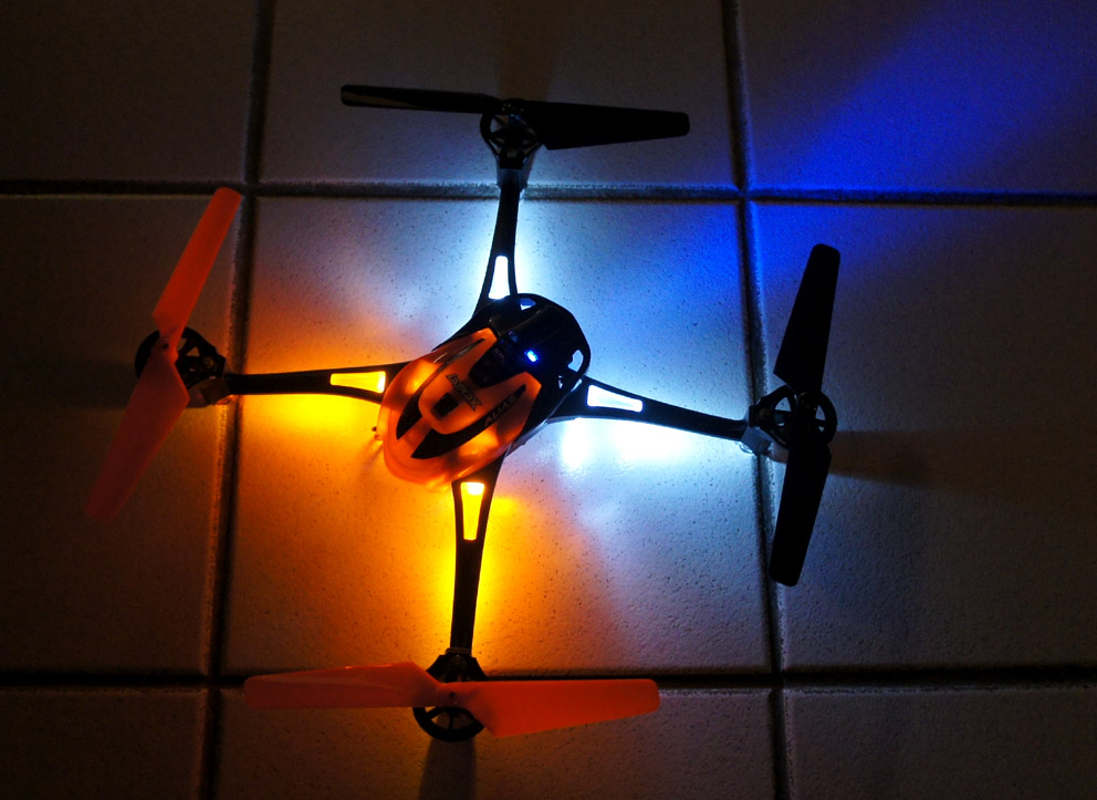

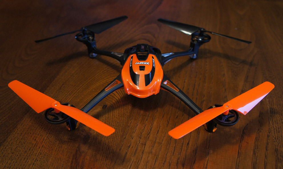

Miura 133 Posté(e) 21 janvier 2015 (modifié) Bonjour Je viens d'avoir un nouveau bébé... Problème : impossible de le mettre en route... Si si, j'ai lu la notice, j'ai suivi les instructions, j'ai même regardé la vidéo du site officiel... La led bleue à l'arrière clignotait au lieu d'être fixe (comme si la batterie était à plat), alors que j'avais chargé la batterie... Et évidemment, il ne démarrait pas. La led arrière clignotait pendant quelques secondes, puis elle se mettait à clignoter plus vite, et quand je retournais le LaTrax Alias pour débrancher la batterie, toutes les leds clignotaient... C'est triste, un quad cloué au sol... Et puis, Stark est arrivé ! Et il m'a très gentiment donné la solution : En fait il fait la même chose que le nano QX lorsqu' il ne détecte pas la radio ! Donc il faut que tu allume la radio en mode appairage - tu maintiens les 2 boutons AUX - tu allumes la radio en maintenant les boutons AUX - sur l' écran de la radio tu vas voir défiler des traits et c' est à partir de ce moment là qu' il faut que tu branches la batterie du Latrax ! Ensuite la led bleu ne va plus clignoter et passer au bleu fixe C' est ce qu' on appelle aussi le " reset transmitteur " chez Latrax ! Voilà, en espérant que ça puisse aider ceux qui ont du mal à démarrer le Latrax Alias... Et encore un grand merci à Stark ! Bon vol à toutes et à tous ! Modifié 21 janvier 2015 par xavdrone ajout du bonjour Partager ce message Lien à poster Partager sur d’autres sites

Miura 133 Posté(e) 22 janvier 2015 Apparemment, il faut refaire la manip' à chaque redémarrage... Mais là, après un vol sans problème, quand j'ai changé la batterie et que je recommence l'initialisation, la led bleue devient bien fixe, mais toutes les autres leds clignotent rapidement et il ne veut plus démarrer... Partager ce message Lien à poster Partager sur d’autres sites
Stark 55 Posté(e) 22 janvier 2015 Apparemment, il faut refaire la manip' à chaque redémarrage... Mais là, après un vol sans problème, quand j'ai changé la batterie et que je recommence l'initialisation, la led bleue devient bien fixe, mais toutes les autres leds clignotent rapidement et il ne veut plus démarrer... Mais non pas besoin de le refaire à chaque fois !!! tu l' appaire une fois et c' est bon du moment que tu démarre la radio avant le drone. Le latrax est intelligent c' est à dire qu' il faut l' armer avant de faire la monter des gaz. Je te met la procédure de démarrage à chaque batterie ! 1 - Allumer la radio sans toucher au bouton une fois que le drone à été appairer. 2 - Mêttre la batterie dans le drone et brancher le drone puis le laisser se synchroniser sur une surface plane. 3 - Une fois la led arrière bleu fixe, tu arme le drone ( en appuyant d' une pression sur le joystick des gaz en bas ). 4 - Tu décolle ! et tu vide la batterie !!! Si tout jamais en cas de crash ou que le drone ne démarre pas avec la montée des gaz, il faut IMPERATIVEMENT armer le drone, 1 préssion sur le joystick des gaz en position bas. Si toutes les leds clignote rapidement, il y' a un problème moi sa m' avais fait ça suite à un crash j' avais enlever la batterie remis puis armer et décoller ! à tu essayer la remise à zero de l' accelerometre ? sur la boutique partenaire ils l' ont misent sur la fiche produit du latrax ainsi que la remise à zero de la radiocommande en cas de petit problème ! Partager ce message Lien à poster Partager sur d’autres sites
Miura 133 Posté(e) 22 janvier 2015 Merci pour ta réponse ultra rapide, Stark ! Pour l'armer, pas de problème, c'était clair dans la notice. Là, apparemment, si, il a fallu à chaque fois que je recommence à l'appairer, la led bleue ne s'éclairait pas fixe et recommençait à clignoter très vite... Juste avant, j'ai mis une batterie chargée et il a eu aussitôt en vol des mouvements bizarre, comme s'il "louvoyait"... J'ai pensé que j'avais mal rangé les fils, ou qu'il n'était pas parfaitement à plat quand j'ai branché la batterie ; alors j'ai débranché la batterie pour la mettre autrement et le mettre bien à plat, et c'est là qu'il n'a plus voulu démarrer... Et puis, quand la led bleue est fixe, il fait l'arbre de Noël... J'ai pas essayé la remise à zéro de l'accéléromètre, ni celle de la radio. Je regarderai ça ce soir... Partager ce message Lien à poster Partager sur d’autres sites
