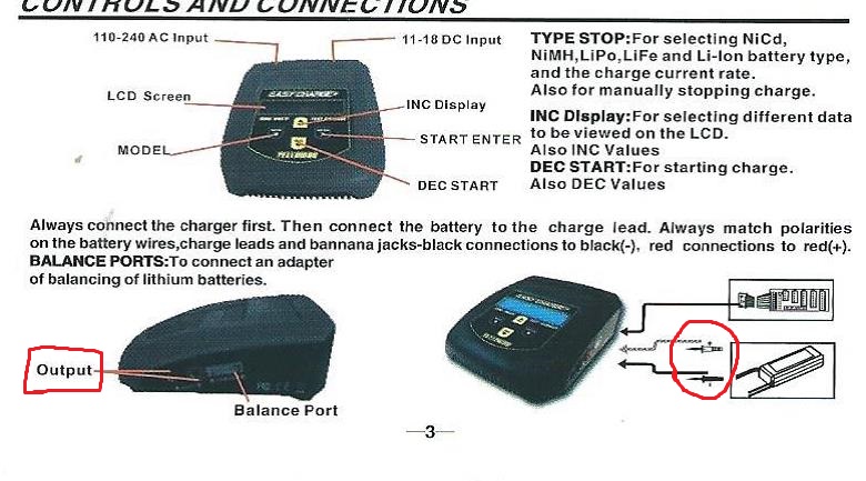

Jean Philippe 217 Posté(e) 27 février 2016 Bonjour à toutes et à tous, J’ai acheté ce chargeur pour mes lipos 2S 7,4V de 860mAh et je ne parviens pas à le programmer. Notice jointe en PDF A la page 5, j’ai réussi à sélectionné lipo – 0,8A – 7,4 V – 2S Après, je suppose qu’il faut aller dans le dernier menu tout en bas « Program select user set » et adapter chaque sous menu, mais qu’est que je dois y indiquer ? Chargeur Yellow RC.pdf Partager ce message Lien à poster Partager sur d’autres sites

blitz 2 247 Posté(e) 29 février 2016 Si tu ne branche pas la prise de puissance ça ne vas pas fonctionner... Partager ce message Lien à poster Partager sur d’autres sites
Kali 26 Posté(e) 29 février 2016 Salut, De ce que je crois en comprendre, il devrait suffire que tu restes appuyé 2secondes lorsque tu es à l'écran avec paramètres de charge et ca devrait lancer la charge. Si tel n'est pas le cas, as tu bien branché ta lipo par la prise d'alimentation ET le connecteur d'équilibrage ? Partager ce message Lien à poster Partager sur d’autres sites
Jean Philippe 217 Posté(e) 29 février 2016 OK, il faut brancher les 2 fiches, alors j'ai besoin d'un câble d'adaptation. (Pour la rouge) Sur le chargeur fourni avec le 200QX on ne branche que la fiche blanche et ça fonctionne (mais on m'a dit sur le forum que c'était un mauvais chargeur) En tous cas merci pour vos infos. Partager ce message Lien à poster Partager sur d’autres sites

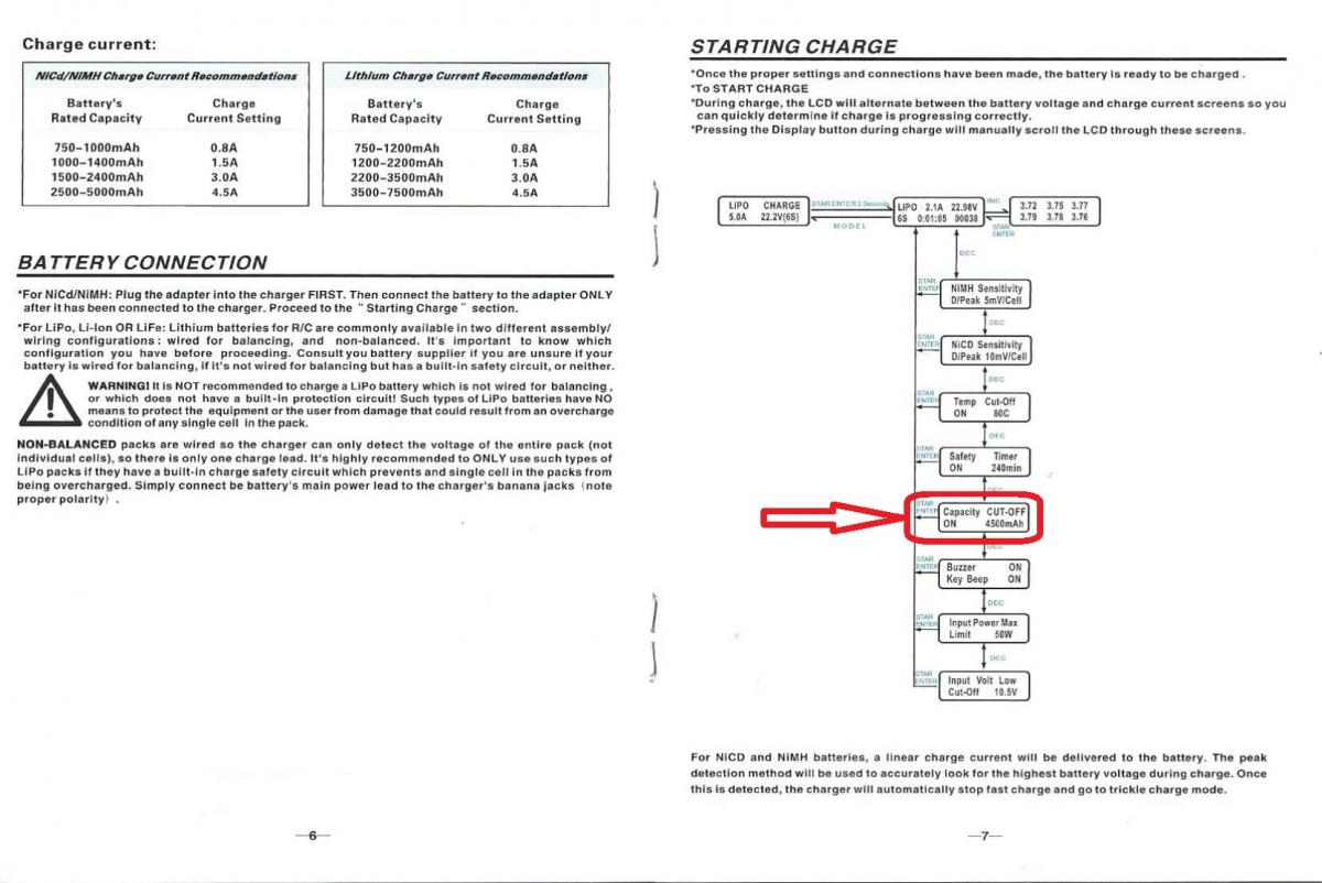

Jean Philippe 217 Posté(e) 13 octobre 2016 Salut, Pour certaine de mes batterie S3 , en fin de charge le chargeur indique "CAPA" au lieu de FULL Quesque ça veut dire ? PS: Je modifie bien l'ampérage pour chaque batterie. Partager ce message Lien à poster Partager sur d’autres sites
blitz 2 247 Posté(e) 14 octobre 2016 Sauf erreur, tu a mal régler la capacité max de tes lipo d'où l'affichage "CAPA" pour te dire que la capacité régler est atteinte : Partager ce message Lien à poster Partager sur d’autres sites
Jean Philippe 217 Posté(e) 14 octobre 2016 OK, merci Donc je dois régler la capacité un peu plus basse que ce qui est indiqué sur la lipo ? Ou la lipo est trop vielle et n'accepte plus sa capacité maximum ? Partager ce message Lien à poster Partager sur d’autres sites
blitz 2 247 Posté(e) 14 octobre 2016 Non tu indique un peut plus, c'est la tension de 4.2v par cellule qui doit couper la charge... D'ailleurs tu a quel tension sur les cellules des batteries qui indique "CAPA" sur le chargeur ? Partager ce message Lien à poster Partager sur d’autres sites

blitz 2 247 Posté(e) 16 octobre 2016 Il y a des chargeur qui demande la capacité, certain model prévoit même un %, réglable en général, de dépassement par rapport a la valeur indiquer, la tu peut mettre la valeur écris sur la lipo, et d'autre ne demande rien et n'utilise que la tension pour couper la charge... Peut import la capacité le problème est le même, si la coupure intervient par capacité atteinte, alors tu a de forte chance que la tension sois inferieur au 4.2v... Partager ce message Lien à poster Partager sur d’autres sites
Jean Philippe 217 Posté(e) 16 octobre 2016 sur mon chargeur : 1 on choisi le type de batteries (lipo dans ce cas) 2 on indique l'ampérage 3 le nombre de celule (3S dans ce cas) 4 le voltage s'indique tout seul, pas de possibilité de le changer Partager ce message Lien à poster Partager sur d’autres sites
blitz 2 247 Posté(e) 16 octobre 2016 Pourquoi tu veut régler la tension ??? C'est la capacité qu'il faut augmenter un peut...(Se que j'ai entourer sur la photo)... Tu peut aussi mettre sur OFF, apparemment, et surveiller la charge... Partager ce message Lien à poster Partager sur d’autres sites
