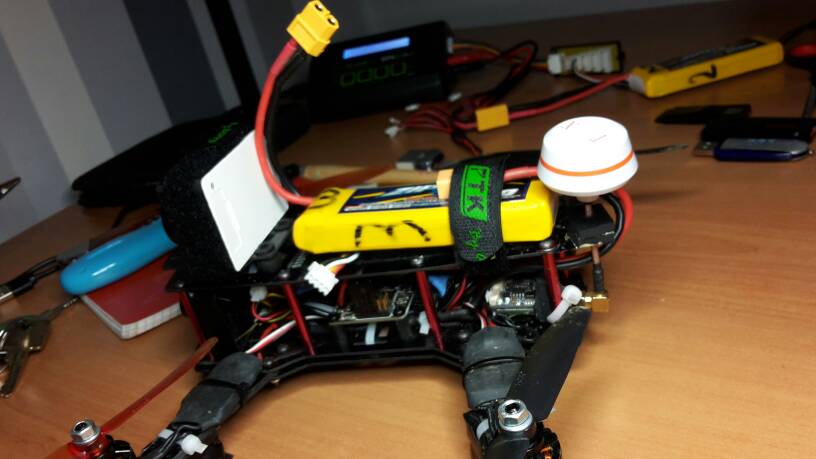

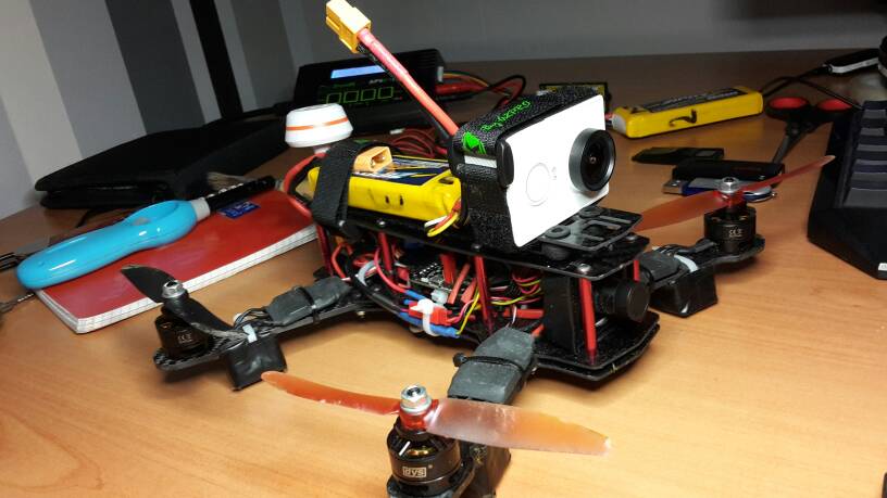

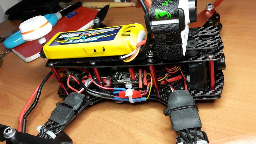

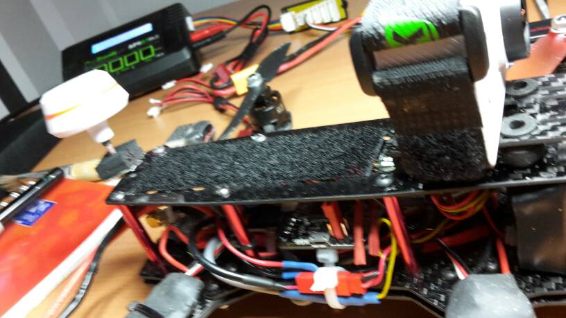

Ayden151 37 Posté(e) 1 avril 2016 Vraiment une chance pour ton drone ! Voler pas loin d'un canal est une très mauvaise idée x) Si tu veux que ta LiPo soit vraiment bien fixée, je te conseille, en plus du strap velcro, de mettre du velcro adhésif sur ton drone et sur chacune de tes lipo, comme ça, en cas de crash elles ne pourront même pas espérer glisser (car juste avec un strap velcro elles pourraient glisser avec un choc violent) Moi j'ai fait ça, et plus aucun soucis de Lipo baladeuse Partager ce message Lien à poster Partager sur d’autres sites
Ayden151 37 Posté(e) 1 avril 2016 Voila pour te donner une idée : Le velcro sur la bête : Sur la batterie : Tu peux la placer en bloquant en dessous le câble d'équilibrage : Tu rajoutes le strap velcro pour maintenir les cables d'alimentation en place : Et voila ! Plus rien ne bouge (merci à tous les conseils des plus anciens possesseurs de QA ) Petite Xiaomi sur le dessus pour filmer en HD, je vous prepare une petite video pour ce week end ! En espérant t'avoir été utile Envoyé de mon SM-G800F en utilisant Tapatalk Partager ce message Lien à poster Partager sur d’autres sites

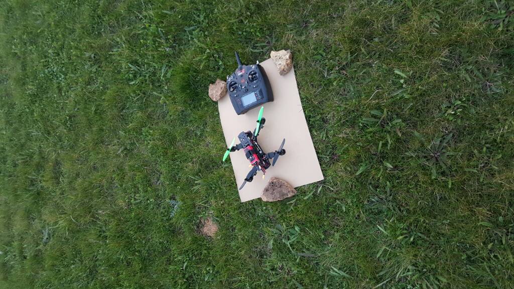

Djkill972 64 Posté(e) 14 mai 2016 Salut, De retour pour vous annoncé mes débuts en FPV... Voilà le nouveau Qa250 de DJkill Avec la participation de Djcaribou, Je lui ai mis des protections maison, car il y aura des crashs Petites photos sur le terrain, pour tester tout ça !!! Je n'ai pas pris la peine de filmer, car c'était laborieux ... Sur 5 lipos, j'en ai utilisé qu'une, et les autres j'ai laissé profité mes enfants qui sont resté scotché ... Trop cooolll me disaient ils !!! Cela dit reste quelques reglages a faire sur la cam, car je n'ai rien modifié et avec les rayons du soleil j'avais une image blanche ... Reste plus qu'a s'adapter, au distance car la ça n'a plus rien a voir ... Partager ce message Lien à poster Partager sur d’autres sites
the guitar hero 4 733 Posté(e) 14 mai 2016 un conseil : vire les cônes et mets des nielstop Partager ce message Lien à poster Partager sur d’autres sites
Djkill972 64 Posté(e) 14 mai 2016 Oh oui j'ai déjà prévu ... Mais les cônes d'origines sont toujours la, du coup je fais avec Partager ce message Lien à poster Partager sur d’autres sites
