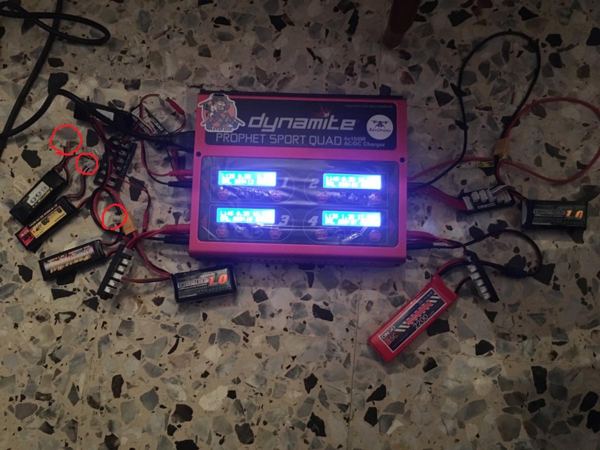

xavdrone 3 934 Posté(e) 4 mai 2016 (modifié) HelloComme j'ai pas eu le temps de faire l article sur mon nouveau chargeur 4 batteries je vous le montre rapidementSon nom : Dynamite Prophet Sport Quad 4 X 100 watts => en vente iciIl permet de pouvoir charger 4 batteries (Lion / LiPo / NiCd / NiMH / Pb) en même temps et sans que ça soit 4 fois plus long...Exemple de charge :- 4 LiPo 2S 860 mAh (en utilisant un adaptateur Powaabat + câble adaptateur pour les JST) => en vente ici ATTENTION !!!!!! Ne chargez surtout pas comme ça, c'est fait pour des Lipo 1S cet adaptateur, là j'ai fait un test que je n'aurais jamais du montrer (honte à moi), par contre le même principe avec 4 batteries 1S (ou plus) est possibleSur les 3 autres prises j ai branché- 1 LiPo 4S 1000 mAh- 1 LiPo 4S 1000 mAh- 1 LiPo 3S 2200 mAhEt tout ca en même temps :-)Envoyé de mon iPhone en utilisant Tapatalk Modifié 6 mai 2016 par xavdrone mention dangereux Partager ce message Lien à poster Partager sur d’autres sites

blitz 2 247 Posté(e) 5 mai 2016 Il y a que moi que ça choque => 1 Arnoz Valley a réagi à ceci Partager ce message Lien à poster Partager sur d’autres sites
xavdrone 3 934 Posté(e) 5 mai 2016 Et du coup, il a quoi de plus que le mien à part le prix ? (plus chère) C'est de la dynamite par rapport au tien et voilà la bonne réponse... (et il est vendu en France), j'ais hésité comme 2ème chargeur 4X à prendre le même que toi et quand j'ai vu celui là, je préfères Il y a que moi que ça choque => 73143e6448fbb20214bee4f72b41ca69.jpg comment tu veux mettre dans les prises d’équilibrage y en a pas assez ??? (mais en fait le module que j'ai utilisé c'est pour des Lipo 1S et pas des 2S) donc pas équilibré mais je les ais équilibré avec un autre chargeur après (du coup j'ai gagné du temps Partager ce message Lien à poster Partager sur d’autres sites
blitz 2 247 Posté(e) 5 mai 2016 C'est dangereux, tu charger en parallèle avec une seul prise d'équilibrage brancher, si une des 3 autre lipo est en déséquilibre, tu surcharge la/les cellule concerner avec les conséquence que tu connais... En charge parallèle toutes les prise d'équilibrages doivent être branche... Exemple en EC3 => Partager ce message Lien à poster Partager sur d’autres sites
xavdrone 3 934 Posté(e) 5 mai 2016 C'est dangereux, tu charger en parallèle avec une seul prise d'équilibrage brancher, si une des 3 autre lipo est en déséquilibre, tu surcharge la/les cellule concerner avec les conséquence que tu connais... regarde l'heure à laquelle j'ai mis en charge, je crois que j'étais un peu mort, par contre le chargeur est pourvu de protections que j'ai testé. Tu choisis 4S pour une Lipo 3S et ça te met "erreur", etc.. Partager ce message Lien à poster Partager sur d’autres sites

blitz 2 247 Posté(e) 5 mai 2016 regarde l'heure à laquelle j'ai mis en charge, je crois que j'étais un peu mort, par contre le chargeur est pourvu de protections que j'ai testé. Tu choisis 4S pour une Lipo 3S et ça te met "erreur", etc.. Bin oui mais les protection "vois" une lipo 2s et contrôle l'équilibrage par la prise brancher, il ne peut pas deviner qu'il y a 3 autre lipo brancher et encore moins contrôler leurs équilibrages vu que les prise ne sont pas brancher, ou alors il a fusioner avec les lipo comme toi avec les arbres... Le mien vient d Allemagne, c'est pas la mort. Ton super chargeur magique vient de Chine donc bon Tu n'oserais quand même pas insinuer que c'est le même que le tien, mais en rouge avec une autre marque... Partager ce message Lien à poster Partager sur d’autres sites

Arnoz Valley 26 Posté(e) 6 mai 2016 Moi je le dis, c'est la même... Et l'excuse de la fatigue n'excuse pas de poster des photos d'un montage dangereux...la charge c'est important, les plaques de charge c'est du caca.On charge toujours des lipos en équilibrage... Je dis ça... Partager ce message Lien à poster Partager sur d’autres sites
xavdrone 3 934 Posté(e) 6 mai 2016 (modifié) Et l'excuse de la fatigue n'excuse pas de poster des photos d'un montage dangereux.. Oui tu as raison, et je vais aller éditer de suite cet affreuse photos (et me priver de donjon pour 1 semaine !), ça fait si longtemps que j'avais pas touché à ses Lipo , elles me semblaient si petites que je croyais que c'était des 1S (la drogue c'est de la merde !) => dès que je charge à nouveau je remplace la photo, là je vais rajouter un texte Moi je le dis, c'est la même... Je pense pas que blade fabrique ce genre de chose, par contre ils achètent des produits qui sont fabriqués et marqués à leurs noms et c'est LEUR SAV Modifié 6 mai 2016 par xavdrone Partager ce message Lien à poster Partager sur d’autres sites
