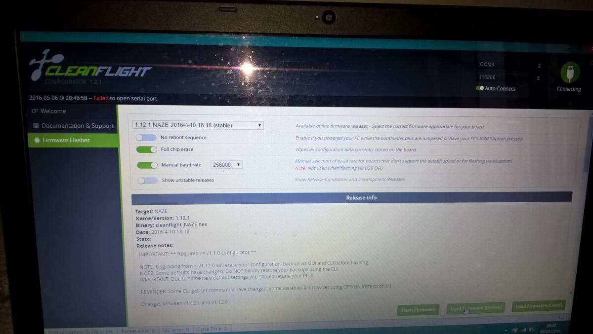

j arrive pas a mettre betaflight sur ma naze !pfff
j ai un windows 8 j ai mis le cpx210x CP210x_Windows_Drivers.zip
telecharger le firmeware betaflight betaflight_2.6.0_NAZE.hex
et cleanflight
Version : 1.2.1
Mise à jour : 22 février 2016
Taille : 5.53MiB
Langue : Englet
et ca marche pas !!!

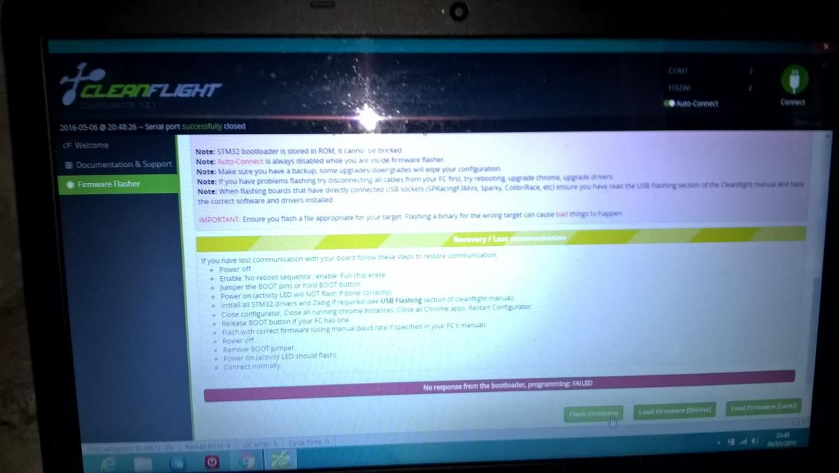

avant, avais-tu déjà un firmware sur ta Naze ? ou c'est une première connexion ?
il paraît qu'il faut d'abord brancher le cable usb coté pc puis ensuite sur le multi, sinon ça risque un reset du bootloader (ce qui visiblement est ton cas)
est-ce que ta Naze chauffe excessivement ?
as-tu test la méthode de récup' du bootloader en "pontant" les 2 pins boot ?

pourquoi tu es en manuel baud rate ?
si tu as une naze 32 normale laisse le en auto
s'est avec une SP3 racing qui faut passer en manuel
au sujet du cable usb, je vois pas le problème de le brancher avant le quad ou après !!! y a pas d'électronique dans le cable
supprime auto-connect le temps de la mise a jour aussi

après vu les symptômes de la Naze, si elle ne chauffe pas, ça va se régler en appliquant la méthode de récup' du bootloader (des fois il faut insister lourdement pour que ça passe)
c est ma premiere connexion ,j ai essaye en auto aussi
titidom j ai regardé son tuto mais ca marche pas je tourne en rond
on recup le bootloader comment ?

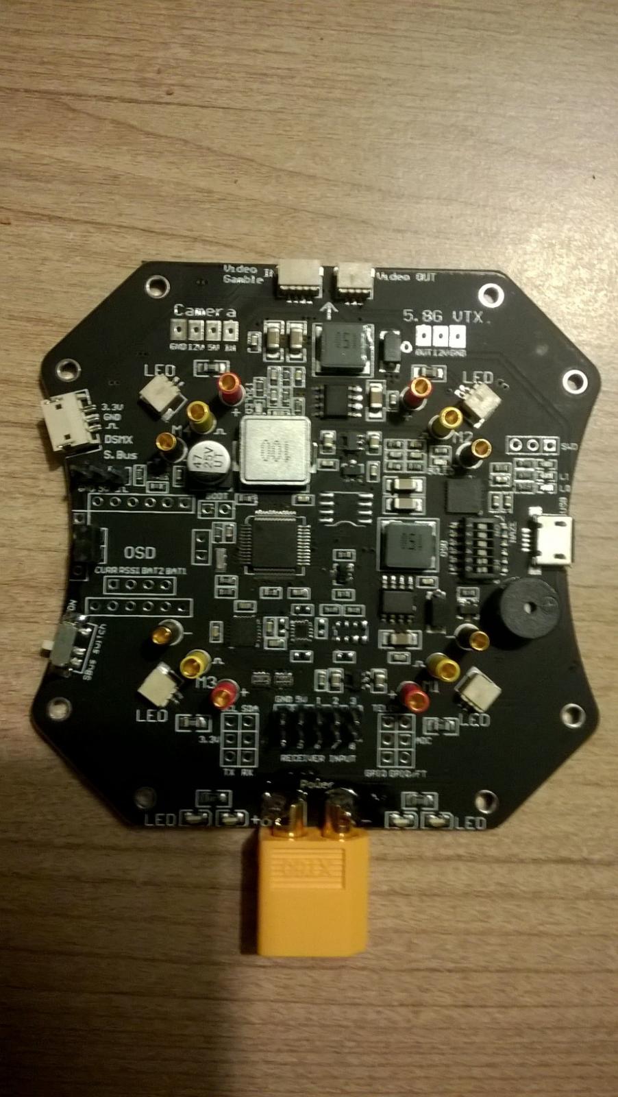

tu peux refaire ta photo
elle est trouble
et donne nous quelques info sur la carte de vol
dernière  question niveau pilote dans le gestionnaire de périphérique tous est ok (port com)
Salut, les Pads Boot sont sous le gros pavé en bas à gauche ou il est écrit 100, il y a écrit boot juste au dessus des Pads !

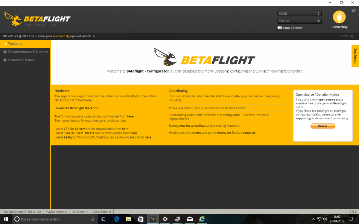

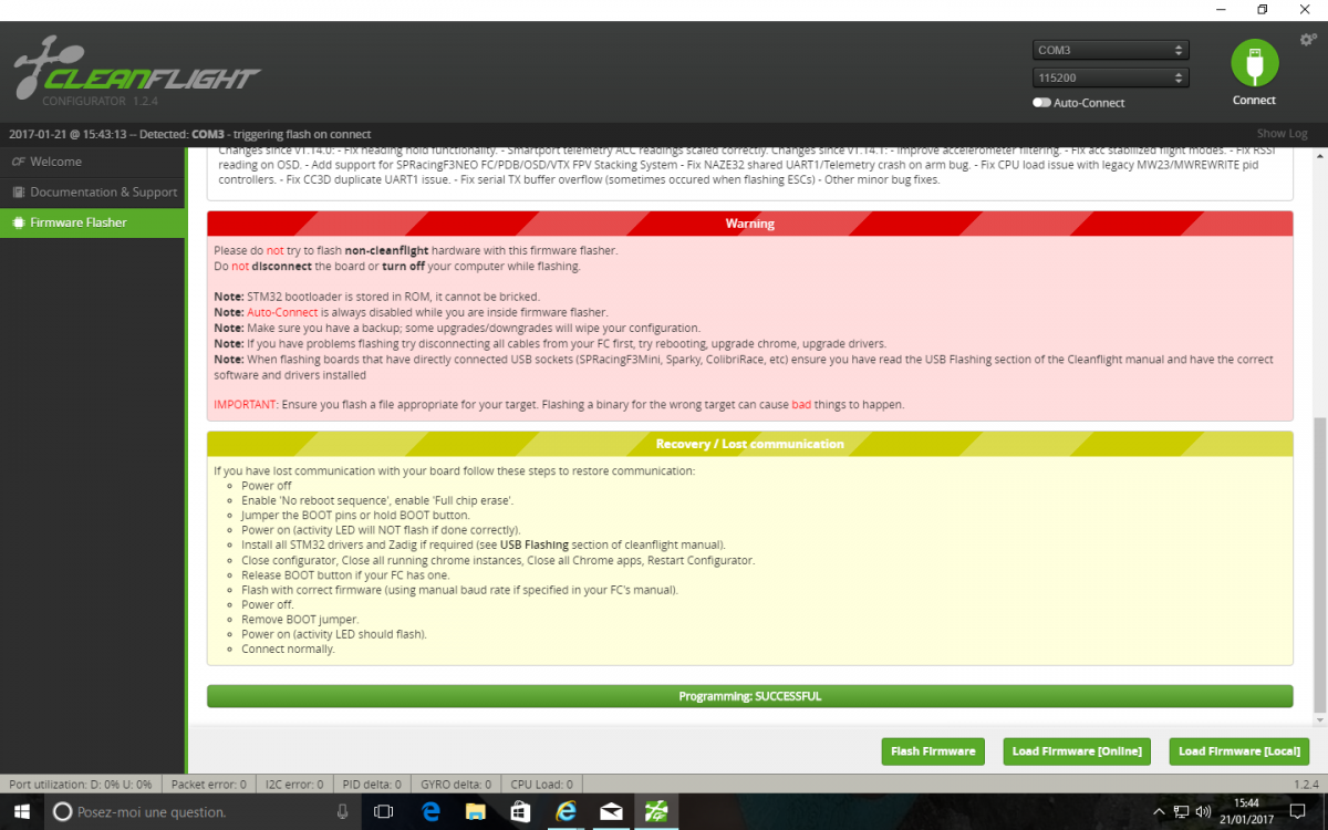

post-5967-0-57465400-1485023220_thumb.pngpost-5967-0-80574500-1485023236_thumb.pngpost-5967-0-00839900-1485023250_thumb.pngbonjour j'ai un probleme avec ma naze32rev6 sur beta j'ai reussi a la flacher avec le pont boot
mais je n'arrive pas a me connecter apres.
 j'ai un eachine wizzardx220 rtf et quand je l'ai eu j'ai fait une mauvaise manipe sur beta et plus rien ne marchais. on ma dit de la reconfigurer en commencent par la flasher et grace au tuto j'y suis arriver. merci pour sa deja mais maintenant il y a se petit souci de connection. quelqu'un aurai une idee de quoi sa vient et pouvoir m'orienter un peu. merci d'avance
je vous met quelque impression ecran de mon probleme.
