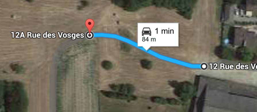

Je suis équipé une radio DX7 et d'un récepteur AR7610 avec son satellite et d'après google maps je perds le signal à environ 80m
Ca me semble vraiment peu!

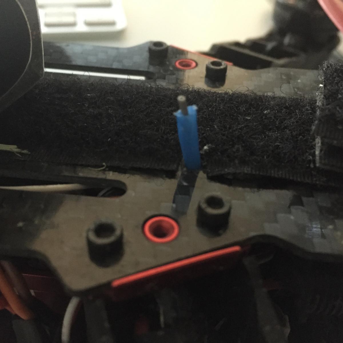

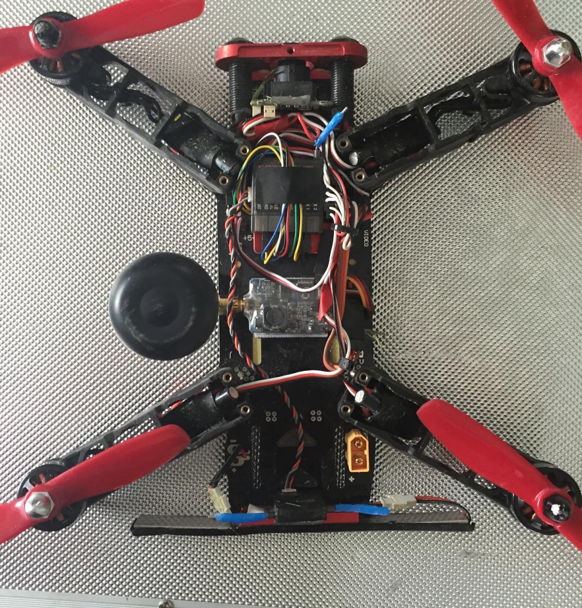

Le récepteur est place à l'avant de mon TB250, au dessus de la CC3D.

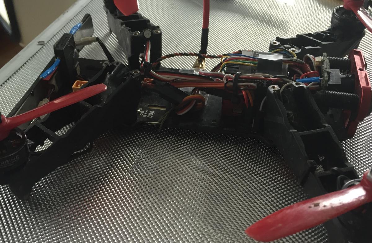

Le sat est placé à l'arrière. (voir photo)
je ne voit pas pour le récepteur, mais pour le sat' les antennes touchent le carbone, ce qui est déconseillé
:plus-un: Les alims de chaque coter et la barre de led juste derrière tu cumule tout ce qu'il faut éviter... :)
Et le satellite doit être placer a 90° par rapport au récepteur pour avoir les 4 antennes, 2 récepteur + 2 satellite, qui couvre les deux plan de réception, horizontal et vertical,
la je pense que tu ne couvre que le plan horizontal, (les 4 antennes a l'horizontal)...
La DX7V2 n'ayant, sauf erreur, qu'une antenne vertical, c'est pas bon...

Je n'ai qu'une seule antenne sur mon récepteur qui pointe vers l'avant du multi donc je la laisse comme elle est.
Et le satellite au lieu de le poser je le met à la verticale? Ou quand tu parle de horizontale verticale c'est X,Y ?

Horizontal => le sol...
Vertical     => perpendiculaire au sol...
Sur les ancienne radio l'antenne pouvait s'incliner mais sur les DX6 V2, l'antenne est vertical et fixe, ça explique la DX6 G2 et c'est 2 antennes a 90°, 1 vertical sur le dessus et 1 horizontal dans la poigner, la DX7 V2 doit avoir 1 seul antenne...
Pour compenser, l'antenne du multi doit être vertical comme celle de la radio...
Enfin tout dépend aussi de comment tu tien ta radio...
Sur un racer c'est pas simple, mais au minimum éloigne les antennes du carbone et du masquage électronique...

J'ai vu que beaucoup rajoute des petits manchons en plastique, je vais faire pareil pour éviter que ca touche!
Dommage que les antennes ne soient pas un peu plus longues.. Je fais le montage et je posterai une photo pour validation ! En tout cas merci!
