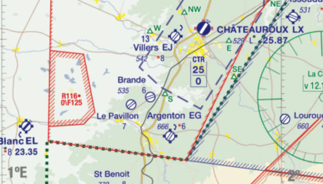

michon 99 Posté(e) 2 juillet 2016 Bonjour et bonnes vacances à tous, Qui veut bien m'expliquer ce que signifie les lignes rouges hachurées sur la carte aip drones (voir pièce jointe) ? D'avance merci. Partager ce message Lien à poster Partager sur d’autres sites

Jean Philippe 217 Posté(e) 2 juillet 2016 Le "R" = zone règlementée. Partager ce message Lien à poster Partager sur d’autres sites

michon 99 Posté(e) 4 juillet 2016 Merci pour la vidéo. Il n'y a plus qu'à acheter la carte aéronautique. Et, je viens de comprendre que je suis dans une zone réglementée pas très grande mais qui m'oblige à m'éloigner de chez moi à plus de 15 kilomètres pour faire voler mon drone. Partager ce message Lien à poster Partager sur d’autres sites
Mazayrac 907 Posté(e) 4 juillet 2016 Zone réglementée ne veut pas dire interdite. Il te faut simplement te renseigner auprès de la DGAC afin de savoir ce que recouvre cette réglementation. Cette zone peut n'être interdite que quelques jours dans l'année ou à certaines occasions. Partager ce message Lien à poster Partager sur d’autres sites
Jean Philippe 217 Posté(e) 4 juillet 2016 Zone réglementée ne veut pas dire interdite. Il te faut simplement te renseigner auprès de la DGAC afin de savoir ce que recouvre cette réglementation. Cette zone peut n'être interdite que quelques jours dans l'année ou à certaines occasions. Exacte. Moi je suis dans une zone règlementé d'entrainement militaire, je peux voler le WE et jour fériés jusqu'à 150m et la semaine je suis limité à 50m Partager ce message Lien à poster Partager sur d’autres sites
michon 99 Posté(e) 4 juillet 2016 (modifié) Zone réglementée ne veut pas dire interdite. Il te faut simplement te renseigner auprès de la DGAC afin de savoir ce que recouvre cette réglementation. Cette zone peut n'être interdite que quelques jours dans l'année ou à certaines occasions. Après consultation du site https://www.sia.aviation-civile.gouv.fr/, est ce que je peux voler sur la zone 167 a et c près de chez moi : Activation MON-FRI, except HOL and AUG, by NOTAM, throughout LIMOGES APP and MONTLUCON AFIS opening times. Activity known on MONTLUCON INFO (118.4 MHz), LIMOGES INFO (124.050 MHz) and LIMOGES APP (119.2 MHz). Pas très fort en anglais, je crois comprendre que je peux voler le samedi et dimanche, pendant les vacances et le mois d'août . Qu'en pensez-vous ? Modifié 4 juillet 2016 par michon Partager ce message Lien à poster Partager sur d’autres sites
Jean Pierre Bayle 590 Posté(e) 4 juillet 2016 Tu as bien compris ; l'idéal est d'avoir un poste qui reçoit les fréquences indiquées. Tu peux aussi appeler par téléphone la tour de Montluçon ou l'approche de Limoges. Envoyé de mon iPhone en utilisant Tapatalk Partager ce message Lien à poster Partager sur d’autres sites
