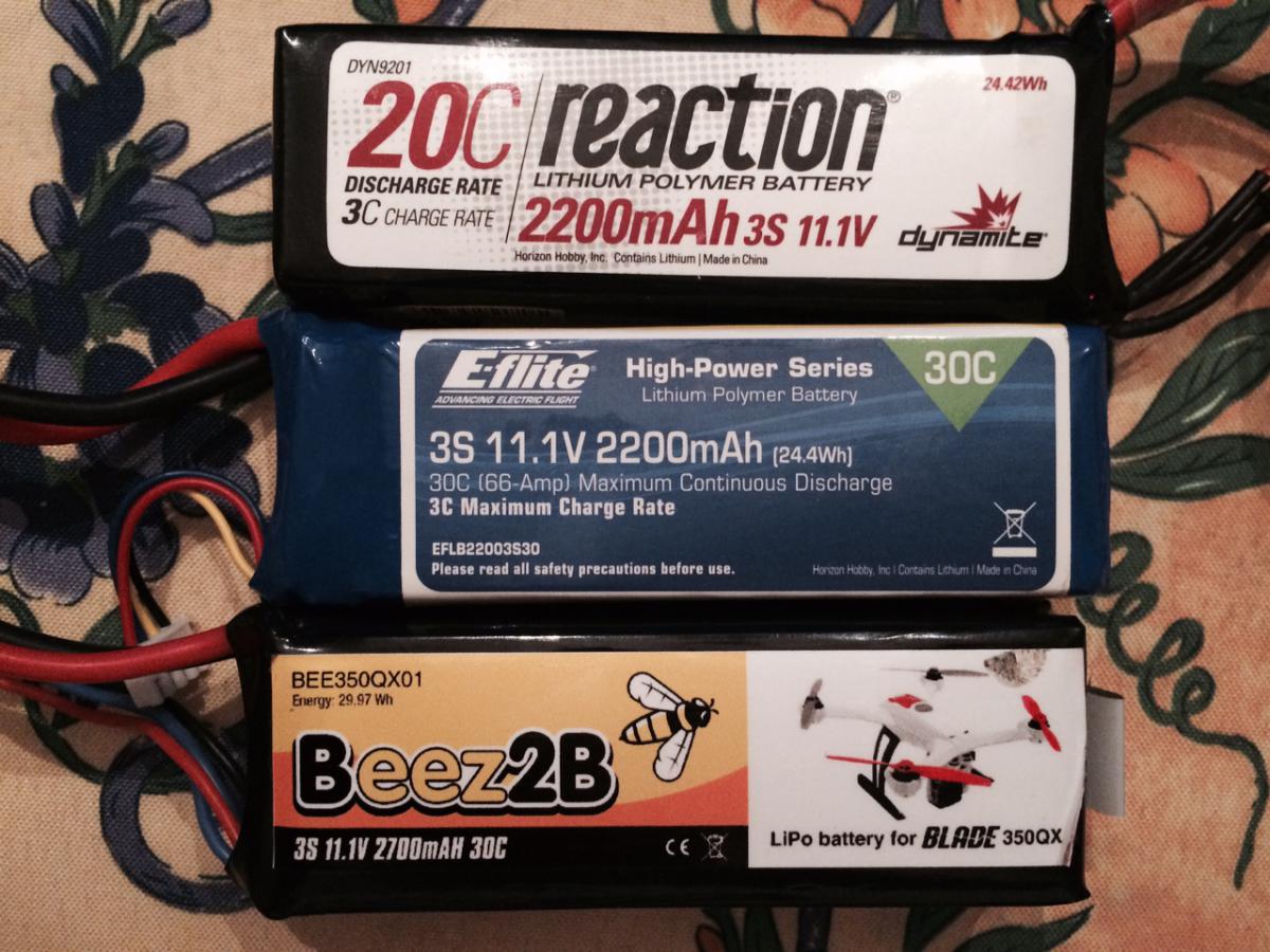

xavdrone 3 934 Posté(e) 25 octobre 2014 Hello Moi j'ai que 3 models (pour l'instant) Reaction 20C / 2200 mAh 3S 11.1V (Lipo vendue avec le 350 QX) => c'est celle qui me dure le moins longtemps [en vente ici] E-flite 30 C / 2200 mAh 3S 11.1V (on à volé 13 mn en FPV avec cet après midi) [en vente ici] Beez2B 30 C / 2700 mAh 3S 11.1V => elle est plus grosse mais tiens moins longtemps que la E-flite [en vente ici] J'ai réglé ma radio sur 8 mn pour biper et vibrer voici la photo des types de Lipo que j'ai Bon sinon il y en a des plus puissantes qui permettent de voler plus longtemps (mais elles sont plus chere forcément), donc à voir E-flite 50 C / 2200 mAh 11.1V 3S : [en vente ici] E-flite 30 C / 3000 mAh 11.1V 3S : c'est pour la nouvelle Lipo qui est dans les QX2, un membre du forum l'a testé et nous à dit qu'il volait beaucoup plus longtemps [en vente ici] Reaction 30C / 5000mAh 11.1V 3S : [en vente ici] Et des moins puissantes qui sont donc moins chere, mais qui permettent de voler moins longtemps, après la durée de vol va également dépendre de la force du vent et de ton mode de pilotage (si tu fais pleins de loopings tu vas "consommer" beaucoup plus de ressources) Partager ce message Lien à poster Partager sur d’autres sites
