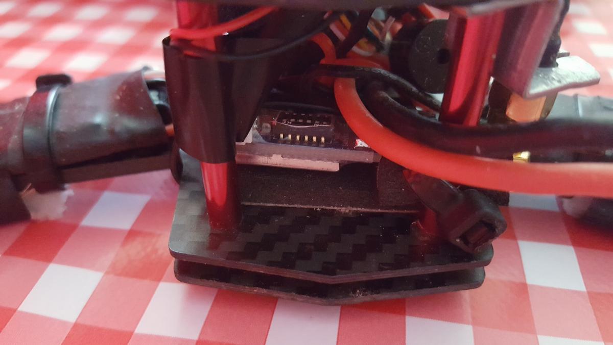

the guitar hero 4 733 Posté(e) 4 août 2016 Le trou avec un silent bloc est une bonne solution (on trouve différentes tailles de silent bloc sur les site de pièces détachées moto) Moi j'ai opté pour l'antenne qui sort sur le coté avec une patte de fixation pour éviter l'arrachage. Pour l'instant, aucuns dégâts à déplorer La patte de fixation maintient l'antenne sur sa bague ce qui l’empêche de s'arracher du coude Partager ce message Lien à poster Partager sur d’autres sites
xavdrone 3 934 Posté(e) 4 août 2016 wahouuu c'est chouette, je peux te piquer les 3 photos et les rajouter ? Par contre ton TX tu l'as enveloppé dans de la mousse ? ça va chauffer... Pour l'instant, aucuns dégâts à déplorer faudrait le faire essayer à Kilauha Partager ce message Lien à poster Partager sur d’autres sites

the guitar hero 4 733 Posté(e) 4 août 2016 Bien sur que tu peux prendre les photos Xavier , le tx n'est pas enveloppé, juste posé sur un carré de mousse (joint de porte) pour l'isoler électriquement du carbone ainsi qu'un petit carré de mousse contre l'entretoise . De ce fait, les switch pour le réglage des canaux sont accessible Partager ce message Lien à poster Partager sur d’autres sites

xavdrone 3 934 Posté(e) 4 août 2016 par contre du coup la partie supérieur du châssis se trouve un peu décalé avec ton support d'antenne ? Partager ce message Lien à poster Partager sur d’autres sites
the guitar hero 4 733 Posté(e) 4 août 2016 décalé comment ? si tu parles en épaisseur oui, 1mm la patte, mise entre l'entretoise et la plaque supérieure. c'est souple ça ne se sent pas et ne se voit pas non plus Partager ce message Lien à poster Partager sur d’autres sites
