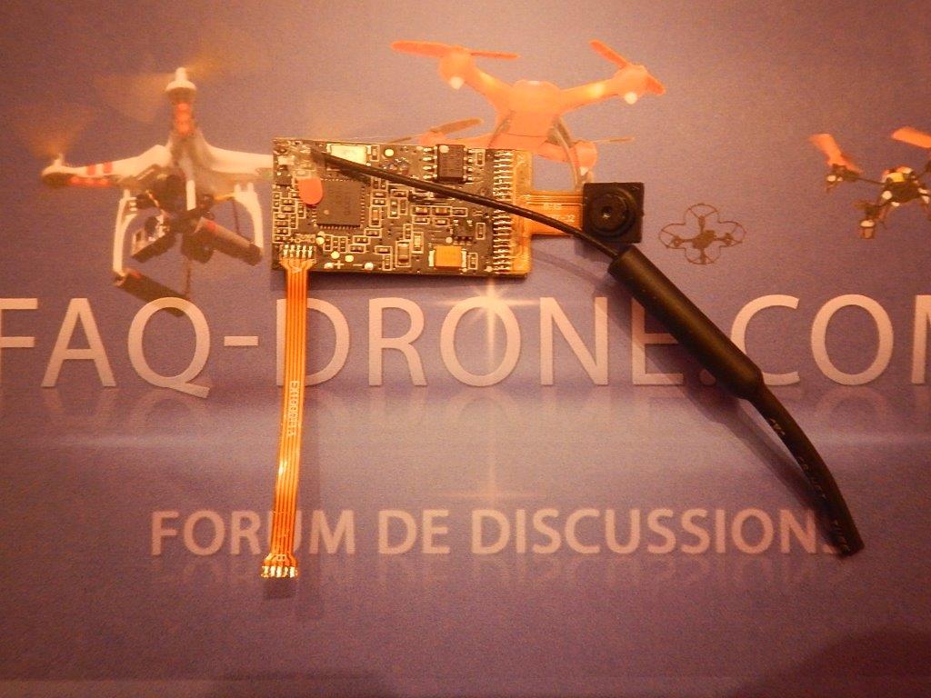

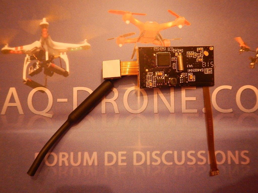

xavdrone 3 934 Posté(e) 2 novembre 2014 oui mais y a personne que je connaisse qui à le même, quand ça m'est arrivé il y avait quelqu'un au club qui avait le même (mais c'était un coup de "chance" qu'il soit là) je ne vois pas quel réglage faire J'ais fait les photos du modul pour te faire plaisir Partager ce message Lien à poster Partager sur d’autres sites

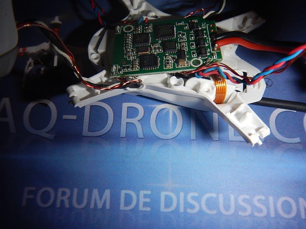

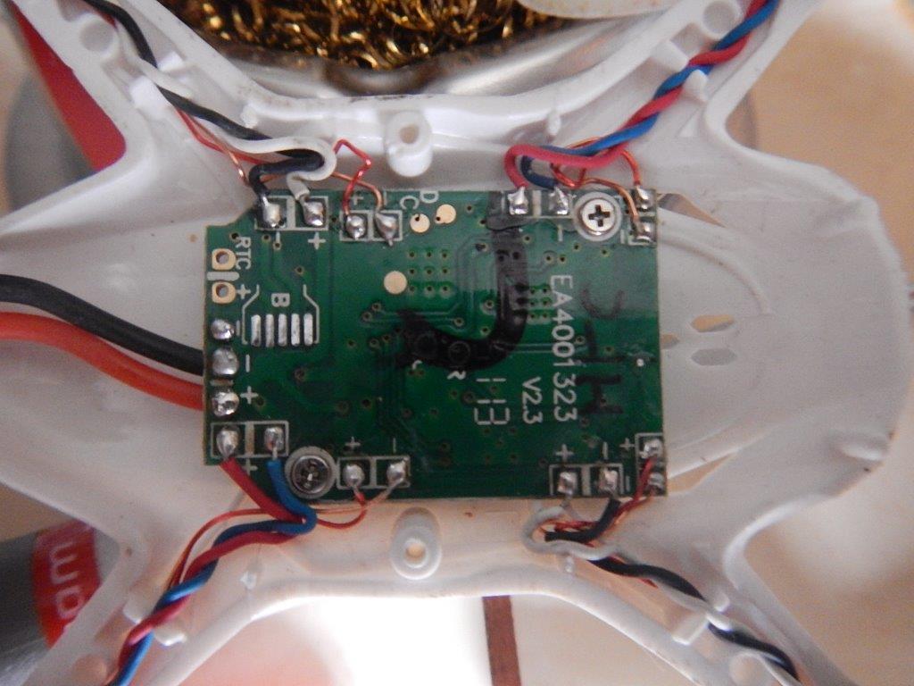

Stark 55 Posté(e) 2 novembre 2014 De l' autre coté de la CM, il y' a des transistors à tout les coups je pencherais sur un qui a cramé ..... tu a une photo de l' autre coté ? Partager ce message Lien à poster Partager sur d’autres sites
xavdrone 3 934 Posté(e) 2 novembre 2014 non pour prendre l'autre côté en photos faut virer les autres fils et ça sert pas à grand chose j'ai jeté un oeil vite fait... Je vais tenter de virer la pile de la radiocommande voir si ça réinitialise tout (ça peut pas être pire) Partager ce message Lien à poster Partager sur d’autres sites

xavdrone 3 934 Posté(e) 2 novembre 2014 voilà le dessous de la carte mère du Hubsan Partager ce message Lien à poster Partager sur d’autres sites
