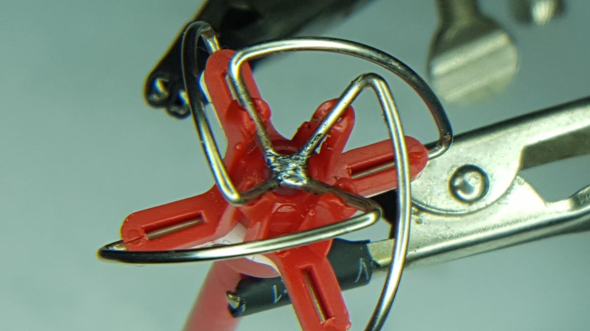

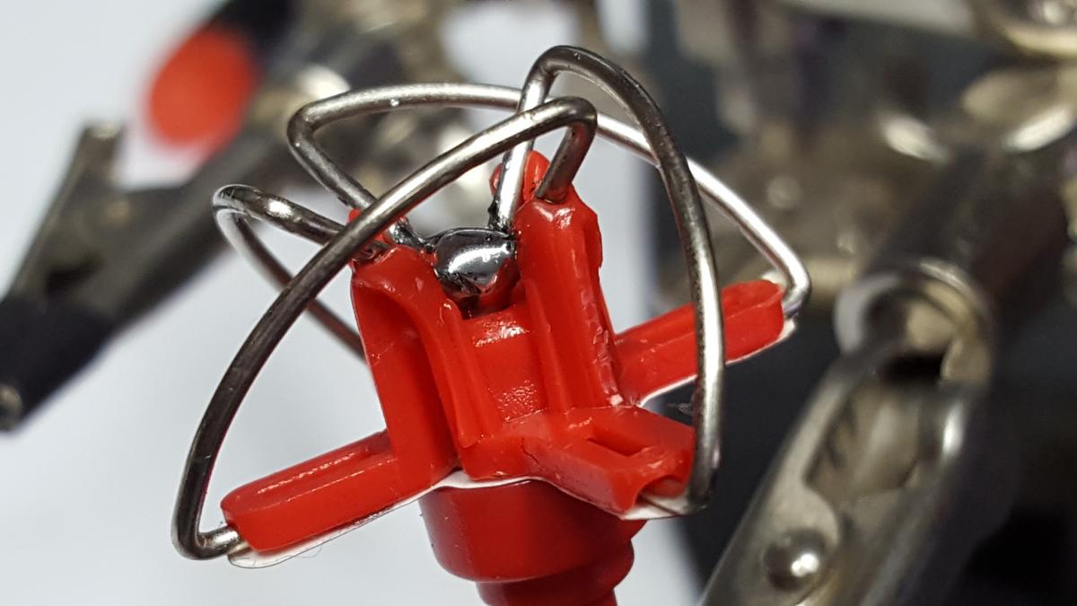

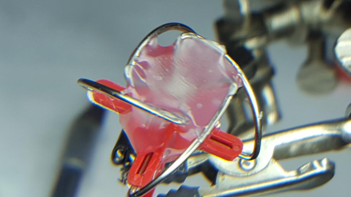

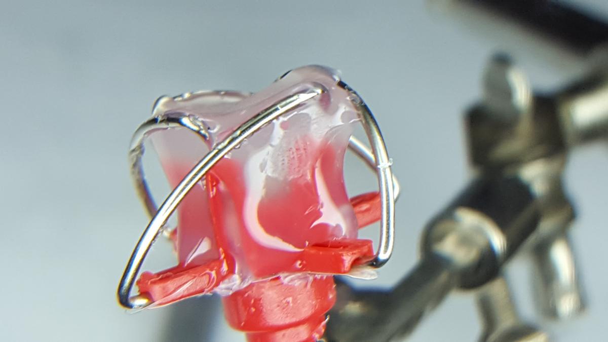

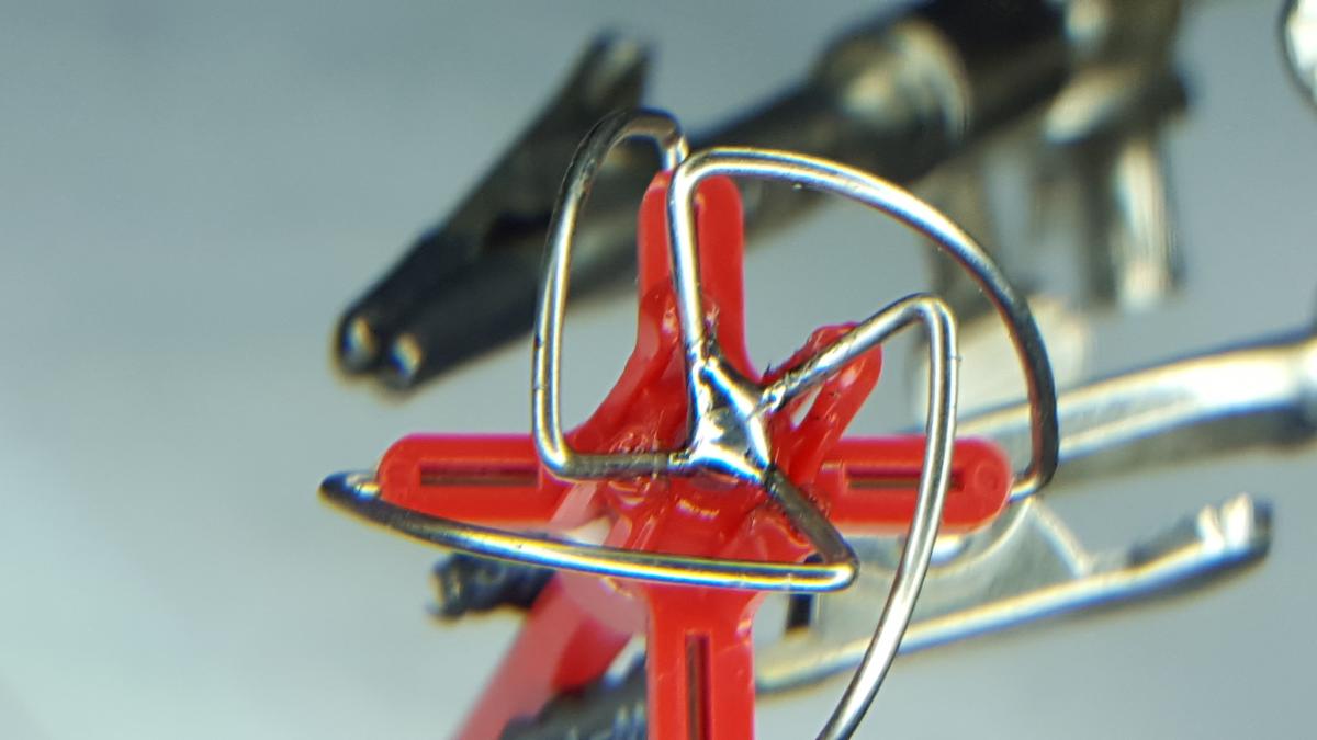

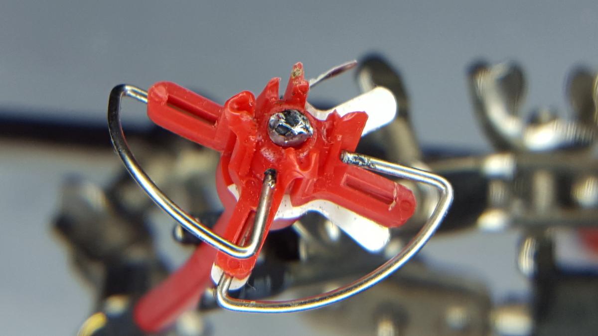

the guitar hero 4 733 Posté(e) 20 août 2016 Salut à tous après avoir dézingué une antenne omni au premier crash, j'ai décidé de les renforcer. à 10 euros l'antenne, ça vaut le coup d'essayer. Voici la soudure d'origine (pas chouette hein) le résultat après le premier crash j'ai commencé par refaire la soudure puis j'ai sorti le pistolet à colle pour consolider Le temps me dira si j'ai eu raison Partager ce message Lien à poster Partager sur d’autres sites

gwen49 13 Posté(e) 20 août 2016 pour bien fixer, la colle chaude c'est le top mais tu n'as pas peur que ça gêne l'émission ? Partager ce message Lien à poster Partager sur d’autres sites
the guitar hero 4 733 Posté(e) 20 août 2016 je ne sais pas du tout, mais si je n'essaye pas , je ne saurai pas. Peut être, ou pas comme ça je dirais que non, pas de particules métalliques dans la colle. Au moins, je pourrai faire un retour et eviter à quelqu'un d'autre de faire l'erreur si ça ne fonctionne pas. Demain, si le temps le permet, on se rencontre avec les 57 alors je serai fixé 1 Dan77 a réagi à ceci Partager ce message Lien à poster Partager sur d’autres sites
gwen49 13 Posté(e) 20 août 2016 je ne sais pas du tout, mais si je n'essaye pas , je ne saurai pas. Peut être, ou pas Qui ne tente rien n'a rien ! comme ça je dirais que non, pas de particules métalliques dans la colle c'était plus dans le sens de créer un obstacle et justement en limitant les parties métalliques de l'antenne Après la colle chaude : ça s'enlève, cf. qui ne tente n'a rien ! Partager ce message Lien à poster Partager sur d’autres sites
Yvannb 6 Posté(e) 20 août 2016 Personnellement, je ne pense pas que ça puisse gêner l'émission bien que la colle soit isolant électro-magnétique car la partie "émettante" n'est pas sous la colle. Affaire à suivre Envoyé de mon iPhone en utilisant Tapatalk Partager ce message Lien à poster Partager sur d’autres sites
the guitar hero 4 733 Posté(e) 22 août 2016 Pas de souci particulier niveau réception. ça fonctionne nickel Partager ce message Lien à poster Partager sur d’autres sites
