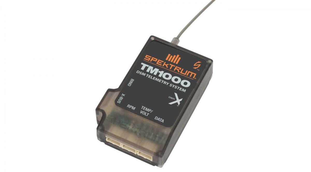

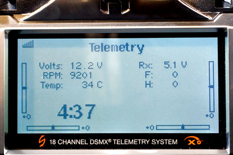

oui la mesure de température fonctionne, il faut le module de télémétrie par exemple chez spektrum
et ajouter le capteur de température
 il y a l'affichage de la température sur la radio

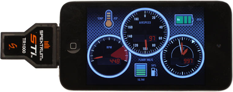

mais  tu peux utiliser le module pour affichage sur téléphone
Ok, mais avoir l'information sur un pc?

Salut Tite, comme l'a indiqué TGH, le TM1000 de spektrum, par exemple, utilise les mêmes fréquences que la radio (2,4Ghz). C'est donc pas en WiFi ni en bluetooth.
Tu trouveras toutes les possibilités ici :
http://spektrumrc.com/Air/Accessories.aspx
Par contre, pour afficher ça sur un PC... je vois pas...
