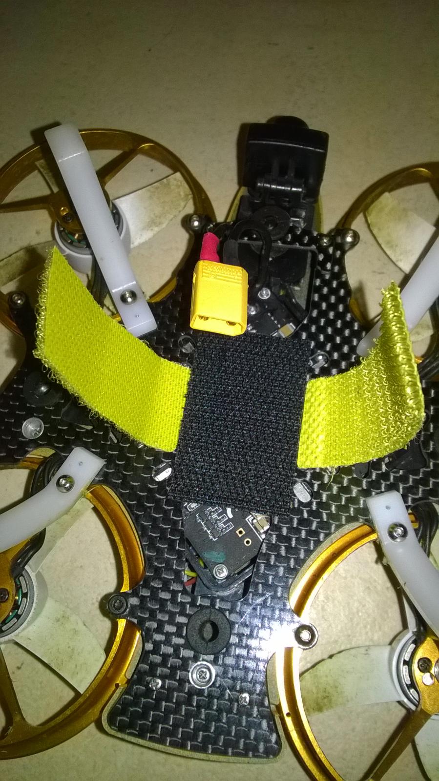

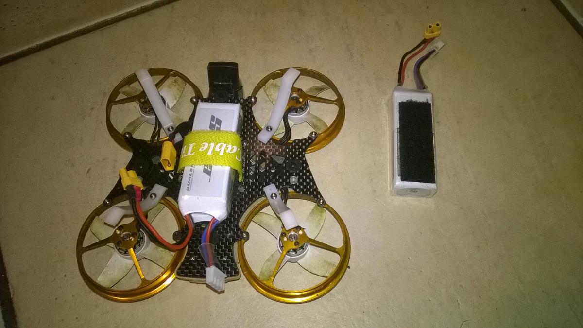

meganeura 273 Posté(e) 20 janvier 2017 (modifié) Salut Chef voici le lien http://www.studiosport.fr/batterie-lipo-3s-800-mah-20c-dualsky-p-2240.html Peut-être n'ai je pas le droit de le poster ,dans ce cas enlève le et punis moi,ce soir je suis prêt à acceuillir les Drone-Girls Une petit photo en plus pour insister sur le fait qu'on ne désoude pas les fils de L'I200,mais il suffit de couper le connecteur et de le remplacer par le XT30 ( idem sur la Dualsky). Et pour finir je pense que les lipo d'origine sont de qualité très très moyenne ..entre les gonflées et les vite à plat...probleme qui ne se pose toujours pas avec les Dualsy. Modifié 20 janvier 2017 par xavdrone lien 1 xavdrone a réagi à ceci Partager ce message Lien à poster Partager sur d’autres sites

meganeura 273 Posté(e) 20 janvier 2017 Sur la Lipo c'est une JST-XH,c'est trop petit et tout mes autres mini racer sont équipés d'une XT30. Comme au temps de la préhistoire avec les femmes,les Dualsky sont Lipo du clan Partager ce message Lien à poster Partager sur d’autres sites
