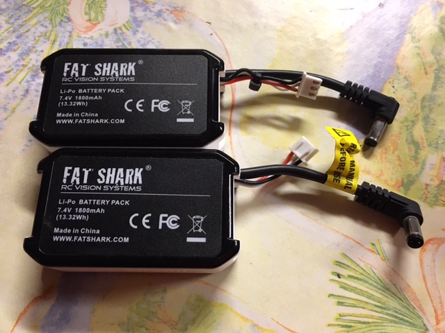

Yvannb 6 Posté(e) 11 septembre 2016 (modifié) Bonjour tout le monde !Ayant acquis dernièrement des Dominator V3Je me suis équipé d'une deuxième batterie (commande au top chez Arcalide )C'est aujourd'hui en les chargeant les deux que je me suis rendu compte que la nouvelle n'a que deux fils sur la prise d'équilibrage Pensant tout d'abord à un défaut du produit, j'ai fais quelques recherches... Et du coup c'est normal Les batteries Fatshark FSV1803 sont équipé d'un circuit interne pour l'équilibrage et la gestion de la charge mini. Le connecteur d'équilibrage n'est là que pour alimenter le système de ventilation et non pour la charge. Il faut charger les batteries sans équilibrage.https://s3.amazonaws.com/helpscout.net/docs/assets/52a0a907e4b010488044ba40/attachments/57a95511c697910783242edf/FSV1803-7.4V,1800mAh-headset-battery-Spec-RevC.pdfJe n'ai pas trouvé si le sujet à déjà été abordé du coup je me permet de vous informer Excellente journée à tous Modifié 11 septembre 2016 par Yvannb Partager ce message Lien à poster Partager sur d’autres sites

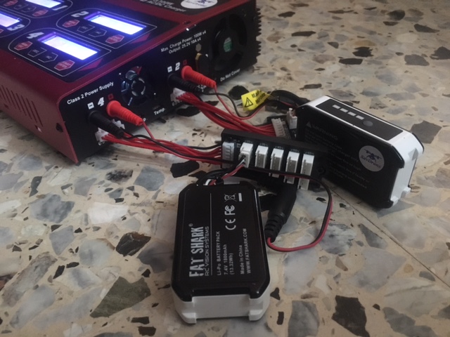

Yvannb 6 Posté(e) 13 septembre 2016 Alors j'ai essayé de la charger avec mon Orion Touch en mode lipo sans équilibrage et c'est passé nickel Envoyé de mon iPhone en utilisant Tapatalk Partager ce message Lien à poster Partager sur d’autres sites

Yvannb 6 Posté(e) 1 octobre 2016 Si tu as pu charger ta batterie en mode équilibrage, c'est que tu as un prise avec trois fils comme celle que j'ai eu d'origine avec les lunettes. Il est noté dans la notice de ne pas charger en mode équilibrage et que le connecteur JST-XH est présent uniquement pour alimenter le système de ventilation. The balance lead on the battery is not a true balance lead and is only used for powering the optional fan faceplate. Envoyé de mon iPhone en utilisant Tapatalk Partager ce message Lien à poster Partager sur d’autres sites

xavdrone 3 934 Posté(e) 1 octobre 2016 j'ai pas de souci pour charger je viens de tester avec plusieurs chargeurs... J'utilise l'adaptateur vendu avec et la prise d'équilibrage Partager ce message Lien à poster Partager sur d’autres sites

xavdrone 3 934 Posté(e) 1 octobre 2016 ah oui c'est marrant ça car depuis que je les ais je les charges en utilisant la prise d'équilibrage Partager ce message Lien à poster Partager sur d’autres sites
blitz 2 247 Posté(e) 1 octobre 2016 Attention qu'il y a 2 version de ces batteries : 1 avec une vrai prise d'équilibrage, il y a 3 fil qui arrive de la lipo sur la prise1 avec le circuit d'équilibrage intégrer dans la lipo, dans ce cas la prise d'équilibrage sert a l'alimentation du ventilateur et n'a donc que 2 fil qui arrive de la lipo sur la prise... Celle avec la vrais prise d'équilibrage se charge sans problème vu que c'est une lipo classique, ne surtout pas la charger avec une alim stabiliser... Celle avec le circuit de régulation préfère une alim stabiliser car le circuit de régulation, sans rentre dans les détails, peut gêner le chargeur... Partager ce message Lien à poster Partager sur d’autres sites
