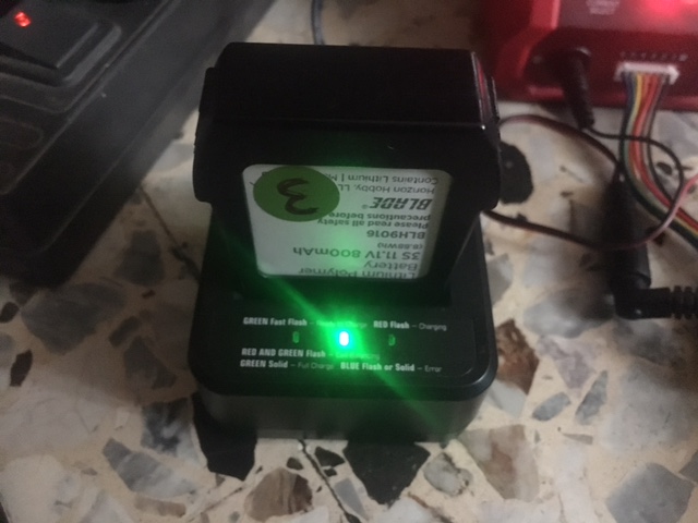

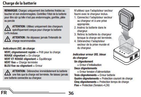

Picasso2 2 157 Posté(e) 1 octobre 2016 Bonjour à toutes et tous. Bon! Je viens de recevoir le 200 fpv et j'ai un problème d'appairage, (je pense). La RC reconnait bien le modèle mais lors de la mise en relation des deux, impossible d'armer les moteurs. Je vous résume dans l'ordre de la notice: 1) mettre l'émetteur sous tension. 2) installez la batterie. 3) mettre le drone sous tension..... La del indique le niveau de batterie. Vert, ok. Jaune, charge à moitié. Rouge, vide. Dans mon cas évidement, c'est le rouge! Pourtant sur le chargeur, la led du milieu est au vert fixe. Les indications sur le chargeur ne sont pas limpides pour moi. Il dispose de trois leds. Pour une charge totale de la lipos, suffit-il d'avoir juste la led du milieu au vert ou faut-il attendre que deux ou les trois passent au vert? D'avance merci. Partager ce message Lien à poster Partager sur d’autres sites
serglegris 22 Posté(e) 1 octobre 2016 (modifié) Il y a 3 leds de couleurs différentes de ce que je comprends sur la notice. Et la led verte fixe signifie bien que la charge est finie. Selon la notice ils disent d'allumer le multi d'abord pour l'appairage. Modifié 1 octobre 2016 par serglegris Partager ce message Lien à poster Partager sur d’autres sites
Picasso2 2 157 Posté(e) 1 octobre 2016 Donc, on est d'accord. C'est juste la led du milieu sur le chargeur qui indique que la lipos est chargée ? Il ne faut pas que les trois passent au vert? Partager ce message Lien à poster Partager sur d’autres sites

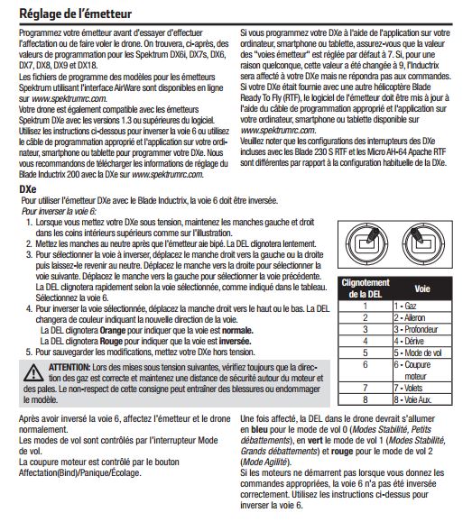

Picasso2 2 157 Posté(e) 1 octobre 2016 C'est un bon début. Je fais comment pour l'affectation de la voie 6? Partager ce message Lien à poster Partager sur d’autres sites
serglegris 22 Posté(e) 1 octobre 2016 J'avais mis une photo plus haut. Partager ce message Lien à poster Partager sur d’autres sites
the guitar hero 4 733 Posté(e) 1 octobre 2016 tu n'as pas de programmation dans le manuel pour la dx6I ? la voie 6 doit être inversée (c’était pareil avec le nano qx a mes souvenir, encore une spécificité spektrum...) essaye toujours avec un trim à -1 ou -2 (a mes souvenirs, chez spektrum c'est récurrent cette histoire de trim qui empêchent l'armement des moteurs ) Partager ce message Lien à poster Partager sur d’autres sites
Picasso2 2 157 Posté(e) 1 octobre 2016 J'avais mis une photo plus haut. Merci pour ta photo mais c'est pour une dx6i pas pour la dxe. Partager ce message Lien à poster Partager sur d’autres sites
the guitar hero 4 733 Posté(e) 1 octobre 2016 Partager ce message Lien à poster Partager sur d’autres sites
Picasso2 2 157 Posté(e) 1 octobre 2016 Bon, j'ai du merdé quelque part dès le début. Sur la RC, tous les inters à 0 et à la mise sous tension du 200, la led est rouge fixe. Si je bascule sur 1 l'Inter gear, la led du modèle passe au bleu. Jamais vu cette led passer au vert. Pourtant elle est bien fixe sur chaque mode, je pense donc que la RC reconnait bien le modèle. Partager ce message Lien à poster Partager sur d’autres sites
the guitar hero 4 733 Posté(e) 1 octobre 2016 pour qu'elle passe au vert, il faut combiner inter gear et inter elev, regarde sur la photo que j'ai mis Partager ce message Lien à poster Partager sur d’autres sites
serglegris 22 Posté(e) 1 octobre 2016 (modifié) C'est plus pratique en mettant la bonne photo ... pour qu'elle passe au vert, il faut combiner inter gear et inter elev, regarde sur la photo que j'ai mis Modifié 1 octobre 2016 par serglegris Partager ce message Lien à poster Partager sur d’autres sites
Picasso2 2 157 Posté(e) 1 octobre 2016 pour qu'elle passe au vert, il faut combiner inter gear et inter elev, regarde sur la photo que j'ai misJ'ai bien cette même notice mais rien à faire!Le seul changement de couleur de la led est sur l'Inter gear, rien sur elev d/r. Dans tous les cas, je peux armer les moteurs sur n'importe quel mode? Partager ce message Lien à poster Partager sur d’autres sites

serglegris 22 Posté(e) 1 octobre 2016 (modifié) Le bouton Flap Gyro est bien en haut ? C'est le bouton qui coupe les moteurs, si il est en bas, et que tu essayes de faire la mise en route des moteurs, ils frétillent juste un peu. On le voit à ce moment de la vidéo dont j'ai mis le lien. Et quand il remonte le bouton, il arrive à démarrer. Modifié 1 octobre 2016 par xavdrone incrustation vidéo Partager ce message Lien à poster Partager sur d’autres sites
Picasso2 2 157 Posté(e) 1 octobre 2016 Merci pour le lien. Je suis comme sur la vidéo après appairage. Led rouge ou bleu fixe. Que je place l'Inter flap/gyro sur 0 ou 1, rien ne change. Frétillement des moteurs et c'est tout. Pour ce soir, c'est bon... 1 Jean Pierre Bayle a réagi à ceci Partager ce message Lien à poster Partager sur d’autres sites
xavdrone 3 919 Posté(e) 1 octobre 2016 Je baisse les bras! Pour le moment. alors là je suis extrêmement déçu (non pas par le choix du drone ni le choix de la boutique...) mais je pensais pas que tu abandonnerais si vite. Déjà tu as mal programmé ta radio, par contre tu peux armer les moteurs en mode Accro (mais il est pas simple à piloter en accro même en FPV) Tu fais comment pour armer les moteurs ??? Partager ce message Lien à poster Partager sur d’autres sites
Picasso2 2 157 Posté(e) 1 octobre 2016 Chef! Oui chef! Je vais persévérer. Pour armer les moteurs, je fais commande de gaz dans le coin droit en bas et retour au neutre toujours manche en bas. Dans la vidéo, il fait un va et vient avec le manche des gaz. J'ai aussi essayé en vain. Quand je dis "pour ce soir, c'est bon", c'est juste que ma Bastiaise me rappelle que c'est samedi et que samedi, c'est sortie! Ce soir, c'est sur le vieux port. Si ça te tente... (Rire). Partager ce message Lien à poster Partager sur d’autres sites
xavdrone 3 919 Posté(e) 1 octobre 2016 tu es mode 1 ou mode 2 ? Tiens quand c'est chargé c'est comme ça la LED Partager ce message Lien à poster Partager sur d’autres sites
Picasso2 2 157 Posté(e) 1 octobre 2016 Mode 2 et pour la charge c'est bon. Merci chef pour le mal que tu te donnes pour aider un pauvre vieux... Partager ce message Lien à poster Partager sur d’autres sites
