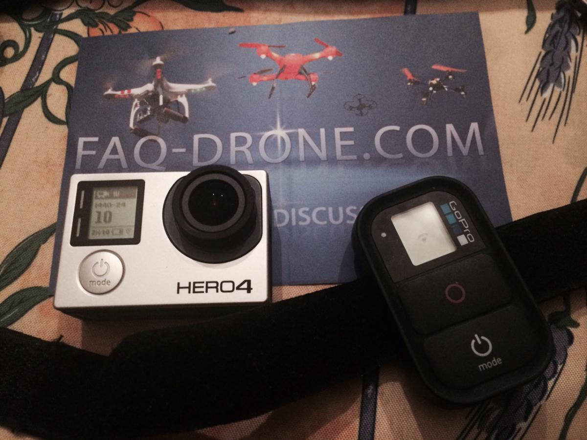

xavdrone 3,934 Posted November 29, 2014 Hello Bon alors pour celles et ceux qui voudraient utiliser la Wifi Remote (la télécommande Gopro) avec une Gopro 4 (c'est vendu séparément je vous le rappel) 1/ La Gopro 4 et la Wifi Remote doivent être éteinte 2/ On allume la Gopro 4, puis on reste appuyé sur le bouton qui se trouve sur le côté : soit une menu apparaît, choisissez "REM CTRL" soit la LED bleu se met à clignoter (c'es le cas si vous avez déjà synchronisé la gopro avec un smartphone), dans ce cas il faut aller dans le menu en appuyant sur le bouton "mode" jusqu'à "setup" puis "RC & App" puis "New"Pour les 3 minutes qui suivent la caméra sera en mode "appairage" on pose la caméra puis on prends la wifi remote 3/ Wifi remote maintenant on reste appuyé le bouton rouge de la wifi remote puis on fait une pression sur le bouton "mode" pour l'allumer. lorsque la wifi remote s'allume en montrant 2 flèches vous pouvez relâcher le doigt du bouton rouge une fois appairez, le message "voulez vous connecter une 2ème caméra..." répondez "non" et c'est tout bon J'espère que ça vous sera utile car moi j'ai eu un peu de mal j’avoue Share this post Link to post Share on other sites
