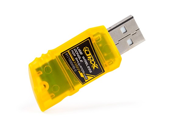

blitz 2 247 Posté(e) 29 décembre 2016 Quand je suis aller chercher ma RC le vendeur ma dit car il n' avait plus de DX6 que la DX6E était la même sauf qu'elle ne parlait pas. Si La DX6V2 se fait toujours, mais lui ne devait pas en avoir en stock...Il n'y a pas que le vocal comme différence... Hors je remarque qu'il n'y a pas non plus de fiche jack pour faire une communication pc Voila une différence supplémentaire au vocal, plus de connecteur, par contre elle est équiper de l'écolage sans fil avec une autre radio DSM... y a t-il un modul wifi ou autre qui pourrai servir et que l' on connecterai via le systeme écolage ? J'ai peur que non, le système d'écolage sans fil se fait sur la norme DSM...C'est un récepteur qui est rajouter a la radio... Il existe un appareil qui utilise un récepteur DSMx et qui sort en prise USB : Compatible with DSM2/DSMX 1024/2048 aircraft radio and module systems 6 channel output to standard USB HID device Compatible with all open source simulators (Freerider, HotProps, Liftoff, DRL etc) and many others. => Mais je n'en sais pas plus, notamment si ça fonctionne... Partager ce message Lien à poster Partager sur d’autres sites
Xeth 77 Posté(e) 30 décembre 2016 (modifié) Il existe un appareil qui utilise un récepteur DSMx et qui sort en prise USB : Compatible with DSM2/DSMX 1024/2048 aircraft radio and module systems 6 channel output to standard USB HID device Compatible with all open source simulators (Freerider, HotProps, Liftoff, DRL etc) and many others. => 90097.jpg Mais je n'en sais pas plus, notamment si ça fonctionne... Et la latence ? Modifié 30 décembre 2016 par Xeth Partager ce message Lien à poster Partager sur d’autres sites
hulogoloma81 14 Posté(e) 23 janvier 2017 Si La DX6V2 se fait toujours, mais lui ne devait pas en avoir en stock...Il n'y a pas que le vocal comme différence... Voila une différence supplémentaire au vocal, plus de connecteur, par contre elle est équiper de l'écolage sans fil avec une autre radio DSM... J'ai peur que non, le système d'écolage sans fil se fait sur la norme DSM...C'est un récepteur qui est rajouter a la radio... Il existe un appareil qui utilise un récepteur DSMx et qui sort en prise USB : Compatible with DSM2/DSMX 1024/2048 aircraft radio and module systems 6 channel output to standard USB HID device Compatible with all open source simulators (Freerider, HotProps, Liftoff, DRL etc) and many others. => 90097.jpg Mais je n'en sais pas plus, notamment si ça fonctionne... Bonsoir à tous, pour info ça fonctionne extrêmement bien, je ne trouve pas de temps de latence, c'est vraiment super sympa, on bind avec une manip particulière et simple que j'ai mis du temps a comprendre!!!!! mais ça fonctionne très bien, je vais passer tous les mauvais jour sur fpv freerider pour essayer de pas trop casser mon racer au beau jours Merci Blitz Partager ce message Lien à poster Partager sur d’autres sites
petiflamand 18 Posté(e) 28 janvier 2017 Bonsoir à tous, pour info ça fonctionne extrêmement bien, je ne trouve pas de temps de latence, c'est vraiment super sympa, on bind avec une manip particulière et simple que j'ai mis du temps a comprendre!!!!! mais ça fonctionne très bien, je vais passer tous les mauvais jour sur fpv freerider pour essayer de pas trop casser mon racer au beau jours Merci Blitz Bonjour , tu sait nous donner plus de précision ? Merci Partager ce message Lien à poster Partager sur d’autres sites
hulogoloma81 14 Posté(e) 28 janvier 2017 En fait sur mon mac j'ai télécharger et installer le driver identique a celui pour la manette xbox, le dongle, il suffit en le rentrent dans le port USB d'appuyer sur le bouton qui se trouve sur le coté du dongle, cela en même temps que l'on met le dongle dans le port USB, ça clignote et pour la radio on l'allume comme pour binder un récepteur normal et le tour est jouer. Partager ce message Lien à poster Partager sur d’autres sites
petiflamand 18 Posté(e) 28 janvier 2017 En fait sur mon mac j'ai télécharger et installer le driver identique a celui pour la manette xbox, le dongle, il suffit en le rentrent dans le port USB d'appuyer sur le bouton qui se trouve sur le coté du dongle, cela en même temps que l'on met le dongle dans le port USB, ça clignote et pour la radio on l'allume comme pour binder un récepteur normal et le tour est jouer. Ok merci pour le détail , c' est en commande reste plus cas attendre Merci Partager ce message Lien à poster Partager sur d’autres sites
petiflamand 18 Posté(e) 2 février 2017 Bonjour à tous, pour info j' ai reçus la clef DRX comme cité au dessus et rien a redire cela fonctionne a merveille Bonne soirée Robert Partager ce message Lien à poster Partager sur d’autres sites

hulogoloma81 14 Posté(e) 2 février 2017 Salut ! Pour info vous l'avez trouvés où la clef et c'est quoi son nom précis ? Sur les boutiques partenaires c'est introuvable ! Compatible with DSM2/DSMX 1024/2048 aircraft radio and module systems 6 channel output to standard USB HID device Compatible with all open source simulators (Freerider, HotProps, Liftoff, DRL etc) and many others. tape ce texte dans google et tu auras ce que tu recherches. Partager ce message Lien à poster Partager sur d’autres sites
blitz 2 247 Posté(e) 2 février 2017 Tu tape "Orange DSMX / DSM2 protocole USB dongle" Partager ce message Lien à poster Partager sur d’autres sites
