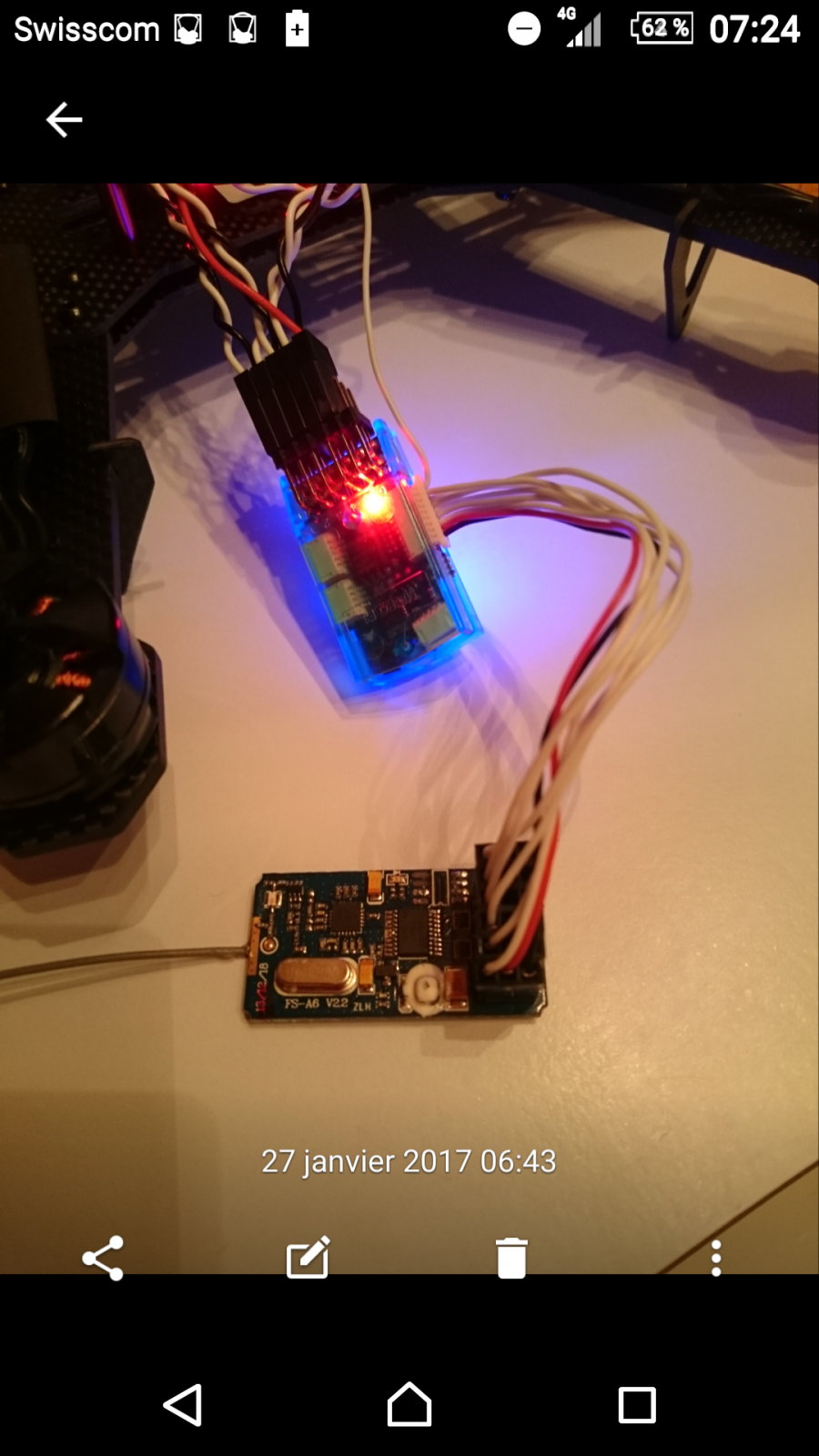

Matt 0 Posté(e) 27 janvier 2017 Voilà le contrôleur Partager ce message Lien à poster Partager sur d’autres sites

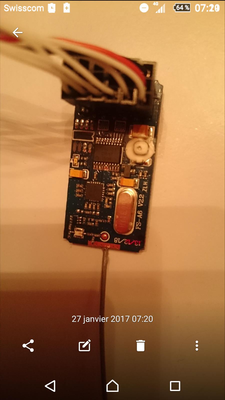

Matt 0 Posté(e) 27 janvier 2017 Voici le récepteur Partager ce message Lien à poster Partager sur d’autres sites
birdy79 19 Posté(e) 27 janvier 2017 Salut Est ce que tu peux reprendre une photo du récepteur et faire un point de netteté ici ? Partager ce message Lien à poster Partager sur d’autres sites
blitz 2 247 Posté(e) 27 janvier 2017 Tu est sur de ton câblage ? Partager ce message Lien à poster Partager sur d’autres sites

Matt 0 Posté(e) 27 janvier 2017 Je vais faire un point de netteté ce soir sur le partie demander Et pour le câblage non je suis vraiment pas sur... Partager ce message Lien à poster Partager sur d’autres sites
Matt 0 Posté(e) 27 janvier 2017 Voilà une photo plus net Partager ce message Lien à poster Partager sur d’autres sites
Matt 0 Posté(e) 28 janvier 2017 Le récepteur est alimenté Partager ce message Lien à poster Partager sur d’autres sites
birdy79 19 Posté(e) 28 janvier 2017 suite à quoi ? Qu'est ce que tu as fais exactement ? Partager ce message Lien à poster Partager sur d’autres sites
blitz 2 247 Posté(e) 28 janvier 2017 tu a contrôler la tension ? Partager ce message Lien à poster Partager sur d’autres sites
Matt 0 Posté(e) 28 janvier 2017 Un crash Partager ce message Lien à poster Partager sur d’autres sites
blitz 2 247 Posté(e) 28 janvier 2017 Non tu annonce, "le récepteur est alimenter", les questions porte sur comment tu le sais... Partager ce message Lien à poster Partager sur d’autres sites
Matt 0 Posté(e) 30 janvier 2017 Oui 5v Mais je vais acheter un nouveau récepteur si je trouve je vois tient au courant Partager ce message Lien à poster Partager sur d’autres sites
