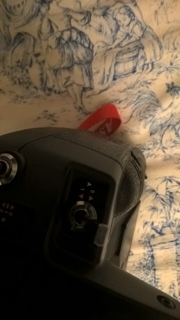

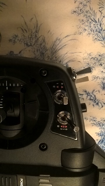

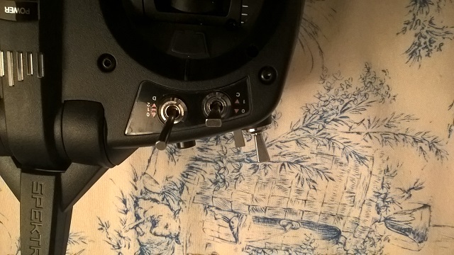

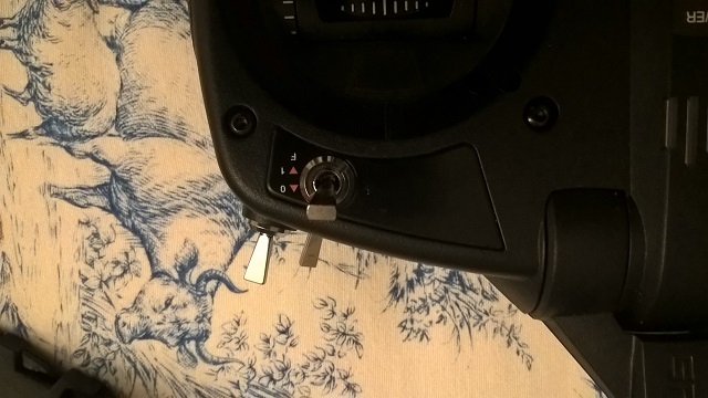

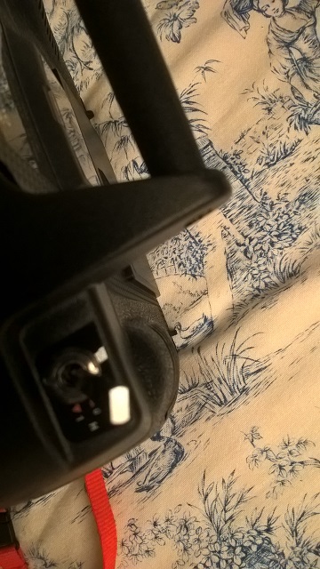

PIC 280 Posté(e) 7 février 2017 oui mais des sticks il y en a une ribambelle .....je te joins une photo de face ...certainement un des sticks à 2 positions? je ne sais pas si ça va t'aider????? Partager ce message Lien à poster Partager sur d’autres sites
EchoCharlie 89 Posté(e) 7 février 2017 Je crois savoir lequel c'est, lorsque tu veut calibrer le gps de ton chroma switch le stick 3 positions marqué D sur la 2e photo sur la position 1 puis switch 4 fois avec le stick smart-AP-RTH comme pour le calibrage de l'accéléromètre, tu devrait ainsi réussir à entrer dans le mode calibration GPS avec les led jaunes, tu n'auras qu'à placer ton chroma face au nord pendant que toutes les led sont jaunes puis luis faire faire effectuer des rotations verticale avec le moteur clignotant jaune face au nord. Partager ce message Lien à poster Partager sur d’autres sites
