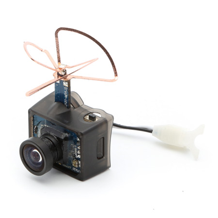

tonton 234 Posté(e) 16 décembre 2014 Salut, Je sais que certains ici ont acheté cette caméra avec émetteur et antenne intégré. N'arrivant pas à savoir la puissance d'émission, je souhaite un retour des utilisateurs sur la portée de cet ensemble à l'extérieur. Le concept me plait bien pour passer d'un modèle à l'autre, encore faut-il que ça fonctionne bien au moins jusqu'à 50 m... D'avance merci. Partager ce message Lien à poster Partager sur d’autres sites
PsycoPatt 404 Posté(e) 16 décembre 2014 Salut tonton, j'ai testé cette camera sur mon 200 QX. Je crois que c'est un émetteur 25mw. Je n'ai pas testé ca porter maximum par contre mais je suis aller à 100 mètres sans aucun problème. 1 tonton a réagi à ceci Partager ce message Lien à poster Partager sur d’autres sites

xavdrone 3 922 Posté(e) 16 décembre 2014 (modifié) Hello J'ai acheté la caméra mais pour l'instant je l'ais testé qu'en gymnase, en tout cas c'est pas fait pour des grandes distances par contre tu la met facilement n'importe où en quelques secondes !!! Aucun souci pour les 50 mètres et pour augmenter il te faut une bonne antenne sur tes lunettes Les infos : http://www.xavdrone.com/fpv/cameras/ultra-micro-camera-fpv/ Modifié 16 décembre 2014 par xavdrone Partager ce message Lien à poster Partager sur d’autres sites
PsycoPatt 404 Posté(e) 16 décembre 2014 En effet, à la base, elle est conçu pour les micro appareil en salle. Partager ce message Lien à poster Partager sur d’autres sites

k1roue 17 Posté(e) 24 décembre 2014 non elle émet uniquement en 5.8 GHz voir 2 post au dessus..... Partager ce message Lien à poster Partager sur d’autres sites
ccosta 0 Posté(e) 24 décembre 2014 non elle émet uniquement en 5.8 GHz voir 2 post au dessus..... oui j'ai vu. ma question est : peut on utiliser un n'importe quel RX en 5,8 Ghz ? ou doit on obligatoirement avoir les fatshark ? Partager ce message Lien à poster Partager sur d’autres sites
xavdrone 3 922 Posté(e) 24 décembre 2014 Hello en 5.8 GHz ça veut dire que n'importe quel matériel en 5.8 GHz est compatible mais effectivement c'est vraiment une prise de tête et moi qui débute dans le FPV j'ai passé un paquet d'heures sur différents forums pour essayer de comprendre et ce que j'ai compris c'est "que beaucoup pensent comprendre mais c'est pas le cas" J'ai reçu des conseils qui m'ont enchantés et puis qui m'ont déçu lorsque j'ai reçu mon matériel, du coup je suis en train de regrouper toutes les infos pour éviter que tout le monde galère comme j'ai galéré Partager ce message Lien à poster Partager sur d’autres sites
PsycoPatt 404 Posté(e) 24 décembre 2014 peut on utiliser la camera avec un rx en 5,8 Ghz autre que les lunettes fatshark ? biensur que oui, normalement la marque importe peut, ce qui est important c'est la fréquence qui doit être la même. Et avoir les même choix de canal dans le fréquence. Partager ce message Lien à poster Partager sur d’autres sites

tonton 234 Posté(e) 26 décembre 2014 Salu, Pour le Rx, il faut choisir parmi ceux proposés par FatShark ou par Immersion RC (pour avoir les canaux compatibles avec ceux de la caméra) Partager ce message Lien à poster Partager sur d’autres sites
ccosta 0 Posté(e) 26 décembre 2014 hello, petit tour chez horizonhobby, et j'ai posé mes 3-4 questions a propos du RX. réponse : n'importes quels RX en 5.8Ghz et Mw sont compatibles. merci encore de votre aide ! je reviens vers vous pour faire mon petit feedback ... Partager ce message Lien à poster Partager sur d’autres sites
k1roue 17 Posté(e) 4 janvier 2015 je confirme aussi que cette caméra fonctionne parfaitement avec mes lunettes skyzone et c'est génial Pour la compatibilité, de ce que j'ai compris, il y a des rx/tx qui fonctionne sur 8, 16 ou 32 ch, mes lunettes skyzone couvrent les 32 ch donc compatible avec toutes les gammes d’émetteur en 5.8Ghz, fatshark émet sur 8 ou 16 ch, donc beaucoup d’émetteur compatibles mais pas tous .... il y a 4 bandes d’émissions (a,b, e, f) avec pour chacune d'entre elles 8 canaux = 32 ch Bande A Bande A Canal 1: 5,865 MHz Canal 2: 5,845 MHz Canal 3: 5,825 MHz Canal 4: 5,805 MHz Canal 5: 5,785 MHz Canal 6: 5,765 MHz Canal 7: 5,745 MHz Canal 8: 5,725 MHz Bande B Canal 1: 5,733 MHz Canal 2: 5,752 MHz Canal 3: 5,771 MHz Canal 4: 5,790 MHz Canal 5: 5,809 MHz Canal 6: 5,828 MHz Canal 7: 5,847 MHz Canal 8: 5,866 MHz Bande E (Boscam /SGV) Canal 1: 5,705 MHz Canal 2: 5,685 MHz Canal 3: 5,665 MHz Canal 4: 5,645 MHz Canal 5: 5,885 MHz Canal 6: 5,905 MHz Canal 7: 5,925 MHz Canal 8: 5,945 MHz Bande F (Fatshark/immersionRC) Canal 1: 5,740 MHz Canal 2: 5,760 MHz Canal 3: 5,780 MHz Canal 4: 5,800 MHz Canal 5: 5,820 MHz Canal 6: 5,840 MHz Canal 7: 5,860 MHz Canal 8: 5,880 MHz donc avant de choisir son équipement, il faut savoir sur quelle bande émet ton émetteur (pas toujours facile à savoir) puis choisir ton recepteur en fonction Partager ce message Lien à poster Partager sur d’autres sites
xavdrone 3 922 Posté(e) 4 janvier 2015 je crois que c'est plutôt 8 canaux pour Fat Shark, c'est pour ça que les Dominator v2 (par exemple) sont vendues sans module de réception comme ça tu peux en mettre un qui fait les 32 canaux (donc pas Fat Shark) Effectivement j'avais également testé le skyzone avec la petite caméra Je suis en train de préparer un petit dossier FPV et y aura un tableau avec les canaux Partager ce message Lien à poster Partager sur d’autres sites
