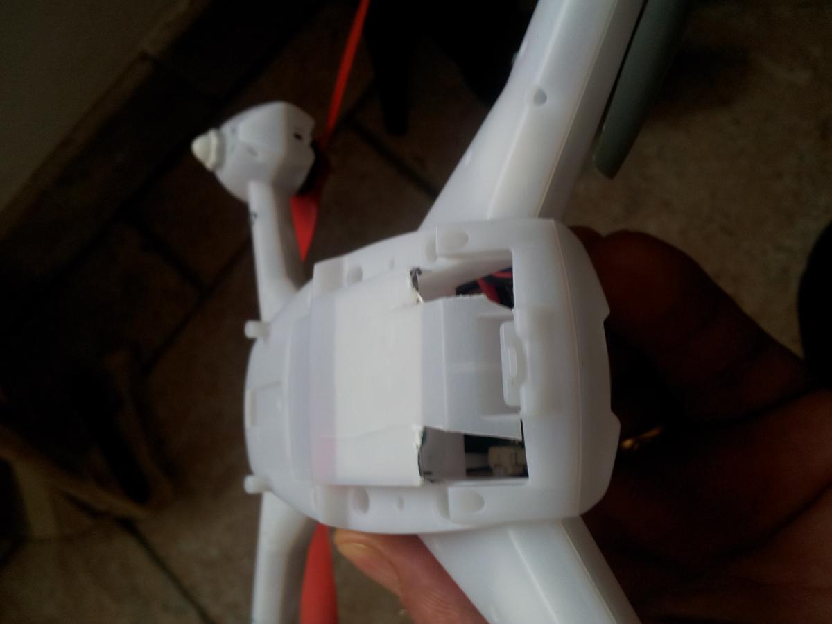

d'abord pour confirmer que les lipos beez2b sont vraiment bien, elle s’insèrent parfaitement dans le châssis d'origine et après une charge,j'ai déjà gagné plus d'une minute :)
par contre, les fils sont plus long donc pour une mise en place rapide j'ai fait 2 tous sur le capot et connecte la lipo à l’extérieure, plus simple, plus rapide mais plus moche ;) surtout que je l'ai fait à l'arrache à la pince coupante (cf photo)
