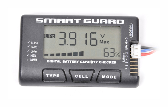

blitz 2 248 Posté(e) 17 décembre 2014 Tu a quoi comme chargeur ? Les 7,1v c'est en charge pas a vide, la limite en charge c'est 3v par cellule, a vide il faut être a environ 3,7v soi 20% de capacité..... Il faut mesure chaque cellule, pas la totalité si tu a un déséquilibre tu peut avoir une cellule a 2,9v et une autre a 4,1v donc tu mesure 7v tu pense que c'est bon alors que non, c'est un exemple.... Imagine avec des 4s ou des 6s le total peut être très bon alors qu'une cellule est HS...... Ce type de petit testeur est très pratique pour ca....... Partager ce message Lien à poster Partager sur d’autres sites
PsycoPatt 404 Posté(e) 17 décembre 2014 pour Blitz, perso je vérifie toujours l'état des batterie avant et après les avoir chargé. Partager ce message Lien à poster Partager sur d’autres sites
shoepps 4 Posté(e) 17 décembre 2014 (modifié) Je vérifie toujours les cellules séparées par contre je fais les mesures à vide :/ Du coup pas en dessous de 3,7V à vide ? En gros je continue mon "dès que ça clignote je stop" Je vais faire un petit test de stationnaire pour voir l'autonomie avant décharge et la charge par élément dès que ma batterie est pleinement chargée. Sinon question chargeur j'ai celui livré avec le 200QX EDIT : Test effectué avec la batterie 860mAh, durée de vol stationnaire avant led : 9:21 (j'ai fait des petites montées descentes histoire de tirer un peu plus de courant comme en situation réelle) et finalement tension des cellules à vide : 3.70V et 3.71V Du coup pour la santé des LiPo vaut peut-être mieux ne pas chercher au delà des premiers signes de fatigues ^^ Modifié 17 décembre 2014 par shoepps Partager ce message Lien à poster Partager sur d’autres sites
blitz 2 248 Posté(e) 17 décembre 2014 "tension des cellules à vide : 3.70V et 3.71V" Excellant. "Du coup pour la santé des LiPo vaut peut-être mieux ne pas chercher au delà des premiers signes de fatigues" Il vaut mieux arrête quand les led commence a clignoter et utiliser une autre batterie, en plus tu a du remarque que le 200QX chauffait, alors un peut de repos le temps de changer la batterie tranquillement, ne lui ferons pas de mal. Partager ce message Lien à poster Partager sur d’autres sites

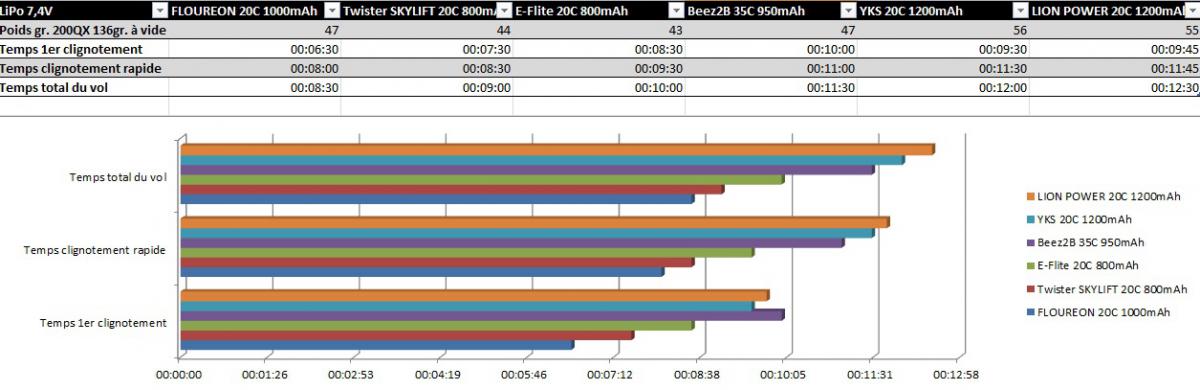

7H3N1X 126 Posté(e) 24 décembre 2014 (modifié) oui d'origine jusqu’à ce soir, demain il sera avec le châssis Rakon Je vole sans les pieds et j'ai 134 g sur la balance et avec la lipo d'origine 181g, peser à l'instant sachant que la lipo pèse entre 44 et 46 g très difficile de faire une moyenne car hier j'ai fait un vol de 7mn avant les premiers clignotement Hello jette un œil à mon test ... On est très proche niveau poids, je suis à 136gr. "Mais avec les pieds" sur le petit nouveau. Les test on été effectuer avec une température de 21° à l'intérieur, en stationnaire. Je ferais un test en extérieur avec les deux gagnantes. Voilà les résultats: Donc je dirais qu'il y as deux grand gagnant. La "Beez2B" et la "LION POWER" On peux en tirer deux conclusions, la Beez2B nous montre l'importance du "C Rate". Avec ses 35C... C'est la LiPo qui dure le plus longtemps avant le 1er clignotement. Quand à la LION POWER avec ses 1200mAh, nous assure une très longue marge de vol Après le premier clignotement. Grosse déception avec la FLOUERON 20C 1000mAh... qui est la moins bonne des LiPo testée. Malgré son format super compact et son poids plume. PS: Pour ceux qui veulent ma feuille: http://www.hebergeurfichier.com/download/e110c0c2bd8d39a7dec53bd6729c88cb.html Modifié 25 décembre 2014 par 7H3N1X 2 Brunof31 et k1roue ont réagi à ceci Partager ce message Lien à poster Partager sur d’autres sites
7H3N1X 126 Posté(e) 27 décembre 2014 (modifié) GROS UP!!!!!!!!!!!! J'avais commander des "MICRO DEAN" pour mettre sur mes 200QX... J'avais en effet lu sur des forums ricain que sa prolongeais l'autonomie. J'y croyais pas trop. Mais aujourd'hui j'ai fais la modif.. sur le *petit nouveau*, ainsi que sur 7 de mes LiPo!! Et le résultat est juste INCROYABLE!!!! J'ai volé 10min envant que sa clignote, 11min30 clignotement rapide et 12min au total!!!! Avec la LiPo d'origine!!!!! Alors que dans le test avec la même LiPo je fesais 8min30 début clignotement, 9min30 rapide et j'étais pas arrivez à 10min de vol au total. J'essaye avec une de mes 1200mAh la... si je vole 15min j'aurais atteins mon but ultime!! Modifié 27 décembre 2014 par 7H3N1X Partager ce message Lien à poster Partager sur d’autres sites
7H3N1X 126 Posté(e) 27 décembre 2014 (modifié) AHHAHAHHAHA!!! EXELLENT!!! 14min!!!! Total De stationnaire dans le salon avec la LION POWER 1200mAh. 1er clignotement à 12min30, clignotement rapide a 13min30!!! . Je suis trop content... A conseiller à TOUS!!! Donc la modif. MCRO DEAN, Repousse le premier clignotement de 1min30 à 2min!!!! Modifié 27 décembre 2014 par 7H3N1X 1 Freddy Headshot a réagi à ceci Partager ce message Lien à poster Partager sur d’autres sites
