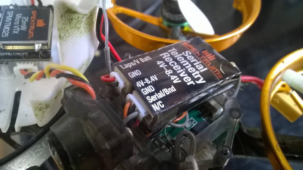

Le Torrent ainsi que les Lipo sont modifiés.

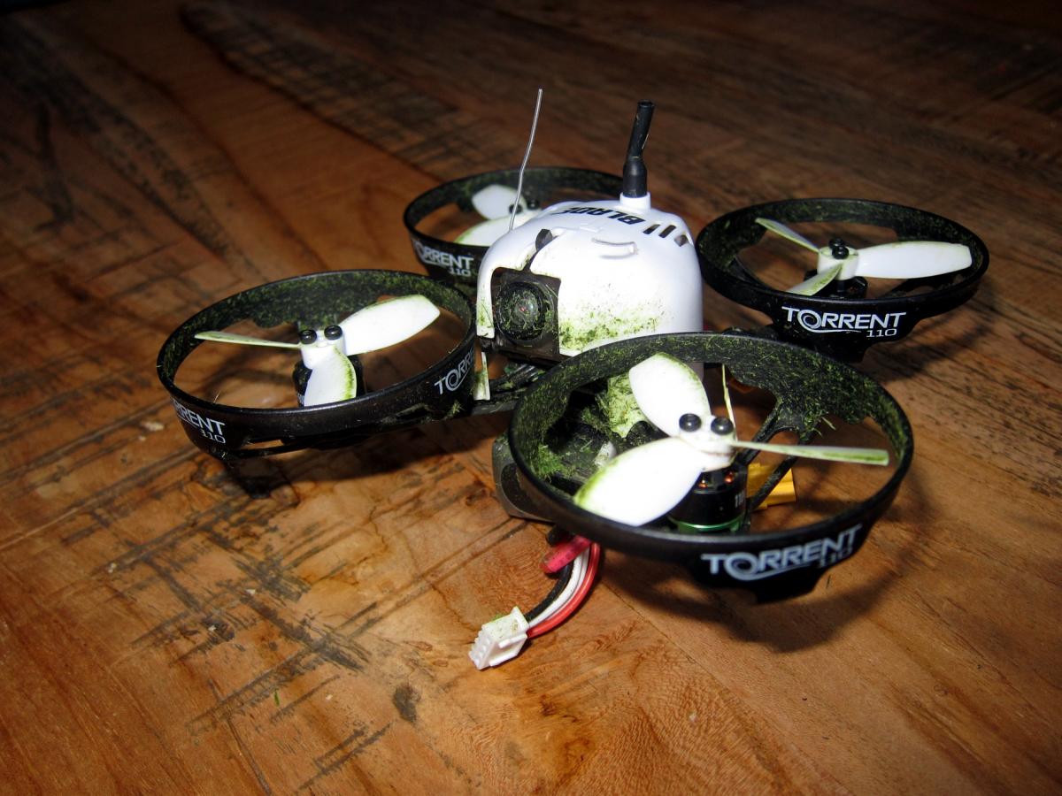

J'ai quand même pu profiter d'une éclaircie pour essayer une EPS 600 mah 30C
nous avons donc :
Beez2B  2S  950 mah  35C   49g
RC Plus 3S   450 mah  30C   39g
Elles sont à peu près à égalité en temps de vol  mais bien sûr le comportement est différent.
L' EPS 600 mah  30C  de  45g  obtient pour le moment la meilleure note : 4mn 25 sec !
Avec une Lipo de plus grande capacité,on se raprocherait du poids...du Torrent,pas une bonne idée

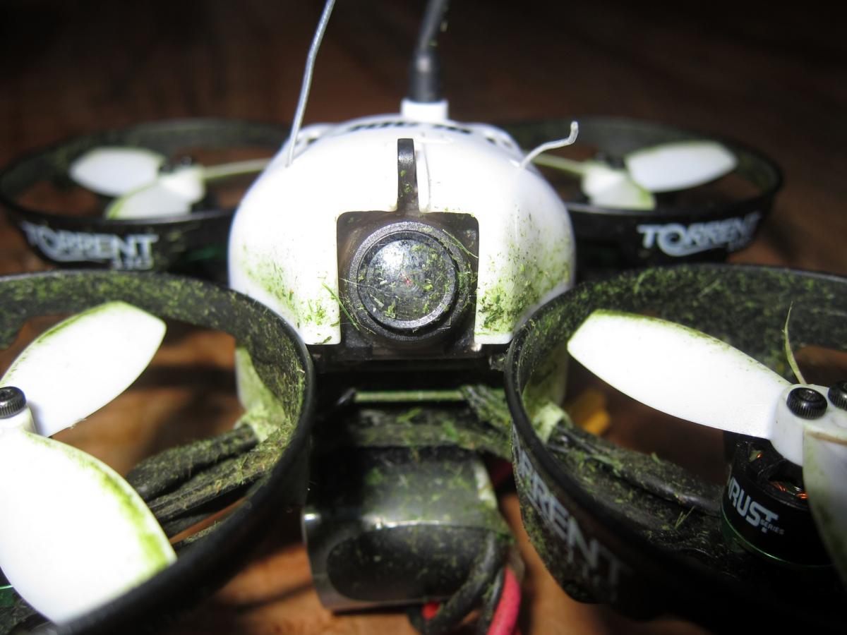

Par contre,l'herbe est haute,fraîche et humide, et le Torrent adore.
Je pense lui mettre une petite museliere,ça facilitera le nettoyage  :)
Il a bouffé de l herbe ton torrent ????

 J'ai mis une alerte 'télémétrie' pour la Lipo, la radio vibre et tutute bien comme il faut à : aujourd'hui 11v mais peut-être que ce sera 11.1 demain, ou 10.9 après demain.. :D
 ça fonctionne nikel ( Blitz  :plus-un: ), et c'est très rassurant.

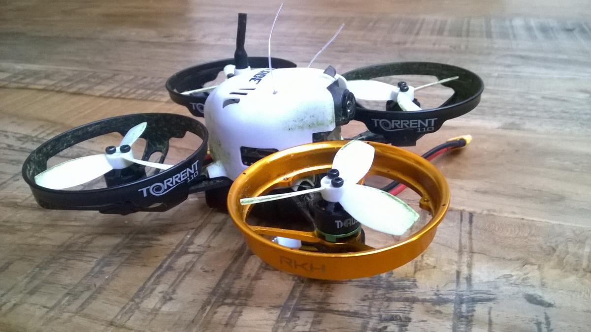

 mais à la suite du test ( non concluant  ) des adaptateurs d'hélices sur le I200 FPV,alors monté sur le chassis RKH, j'ai tout remonté dans mon chassis carbone V2 découpé en Allemagne..
et oui je ne vous raconte pas tout  :ssv:
Ce week end,sous la ménace de ma douce j'ai rangé mon 'brol' ( bordel en français) et j'en ai profité pour essayer les protections qui se montent parfaitement sur le Torrent !
En fait,cela n'apporte rien sinon 10 gr de plus au poids total.
