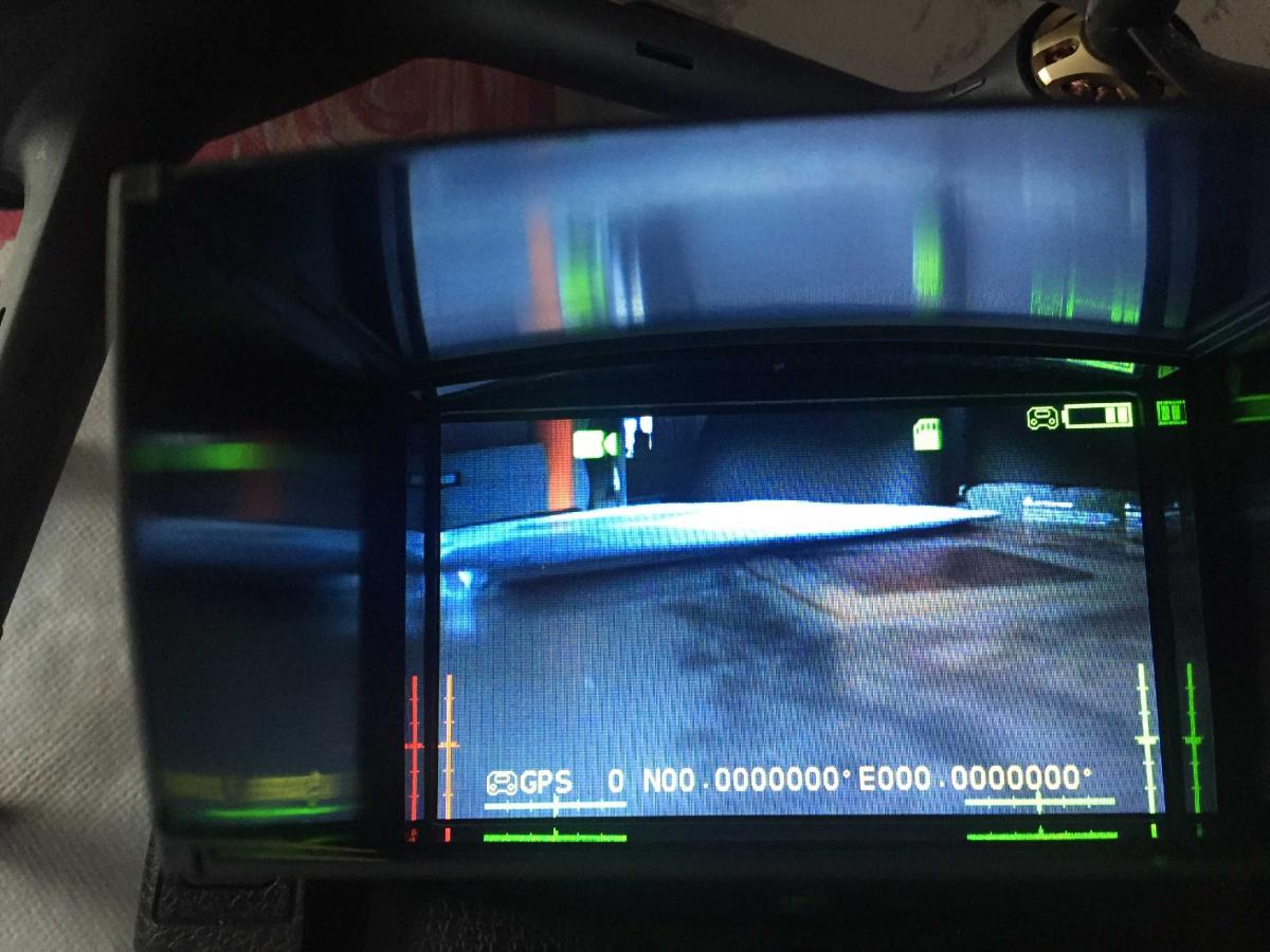

Techno62 0 Posté(e) 28 mars 2017 Bonjour, petite photo de l'écran, Drone calibré, LED clignotantes blanches. Partager ce message Lien à poster Partager sur d’autres sites

Techno62 0 Posté(e) 28 mars 2017 Bonne nouvelle, en poursuivant mes recherches, après avoir allumé l'émetteur, j'ai allumé le drone à l'envers sur l'écran de l'émetteur et la miracle. De nouveau la ligne GPS du drone affichée à l'écran et GyroCheck, Calibrage 1 et 2, petit vol de 5min dans le jardin pour vérifier. Solution ou miracle? A confirmer les prochains jours. En tout cas merci pour votre aide. Partager ce message Lien à poster Partager sur d’autres sites

Techno62 0 Posté(e) 31 mars 2017 Bonne nouvelle, en poursuivant mes recherches, après avoir allumé l'émetteur, j'ai allumé le drone à l'envers sur l'écran de l'émetteur et la miracle. De nouveau la ligne GPS du drone affichée à l'écran et GyroCheck, Calibrage 1 et 2, petit vol de 5min dans le jardin pour vérifier. Solution ou miracle? A confirmer les prochains jours. En tout cas merci pour votre aide. Et non pas la solution, ça recommence de nouveau.... Je continu mes recherches. Partager ce message Lien à poster Partager sur d’autres sites

Techno62 0 Posté(e) 4 avril 2017 Bonjour, Quelques nouvelles de mon problème. Ce dimanche, l'émetteur est resté allumé, après décharge de la lipo le voyant de l'émetteur s'est mis à clignoter entre rouge et vert, bip de l'émetteur. Remplacement de la lipo pour recharge par des accus tout est redevenu normal (pour l'instant) deux petits vols depuis. Espérons.... Partager ce message Lien à poster Partager sur d’autres sites
