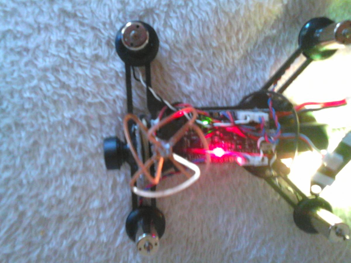

hamish 0 Posté(e) 13 avril 2017 bonjour j ai binder mon quad avec ma radio flysky que j ai acheter en bnf donc avec recepteur sur le qx parce que comme j ai dit dans ma presentation je suis une bille pour les soudures sur mon quad j ai trois led une bleu qui clignotte une rouge fixe et une verte derriere les deux plotsdu bind qui clignote quand je bind avec la radio le vert reste allumé mais quand je pousse les gaz de ma radio rien est ce que le bind a ete bien fait les led sont elle bonne je cherche mais la je bloc si quel qu un peut m aider ou a se probleme il fait beau dehort j aimeraiprofiter de mon drone merci d avance Partager ce message Lien à poster Partager sur d’autres sites
hamish 0 Posté(e) 13 avril 2017 c est cette led bleu elle devrais pas etre eteinte ? Partager ce message Lien à poster Partager sur d’autres sites

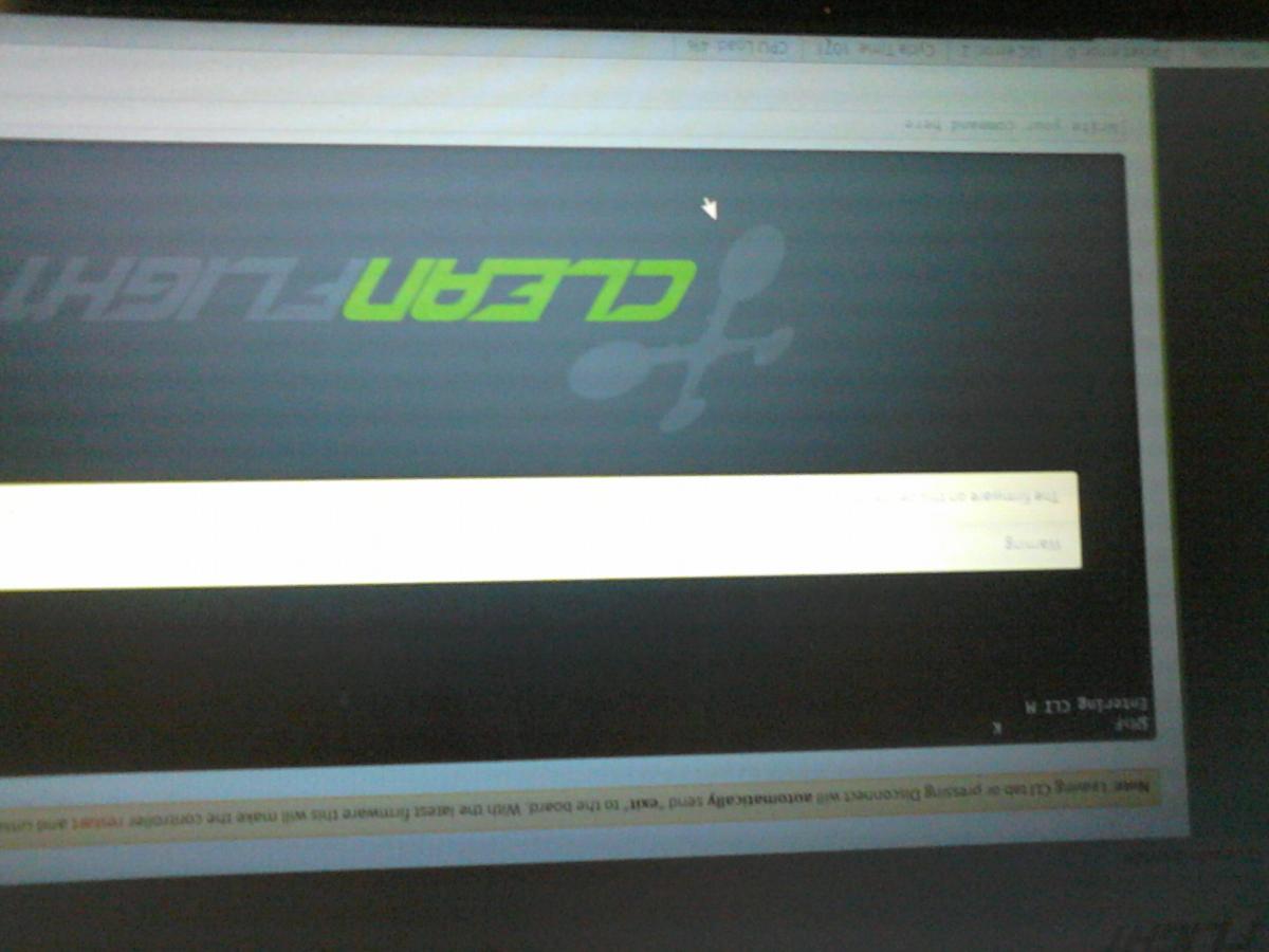

hamish 0 Posté(e) 13 avril 2017 salut j ai une flysky maintenant cleanflight cli upgrade firmware et je suis bloquer Partager ce message Lien à poster Partager sur d’autres sites
hamish 0 Posté(e) 13 avril 2017 quand j esaye de flasher dans cleanflight ca marche pas bootlooder dans mes peripherique pc est que je doit pas booter deux truc ou qu el que chose comme ca je suis un peut perdu plein d information sur web Partager ce message Lien à poster Partager sur d’autres sites
doulbix 38 Posté(e) 13 avril 2017 Peut tu prendre des photo c'est un ia6 un ia6b il y as en plein je parle du récepteur pas de la radio Envoyé de mon SM-G850F en utilisant Tapatalk Partager ce message Lien à poster Partager sur d’autres sites
doulbix 38 Posté(e) 13 avril 2017 Essaye de Décoche la case bootloader avant le flasher sinon oui il faut toucher les 2 pads du boot sur ta carte au moment demander ! Envoyé de mon SM-G850F en utilisant Tapatalk Partager ce message Lien à poster Partager sur d’autres sites
hamish 0 Posté(e) 13 avril 2017 c est ou lacase bootloader parce que dans cleanflight j aique le cli marqué the firmware on device need upgrading to newer version Partager ce message Lien à poster Partager sur d’autres sites
hamish 0 Posté(e) 13 avril 2017 quand je flash sur cf la led bleu s eteint mais ca flash pas je crois que mon peripherique pc il marque stm32 bootloader fonctionne mal Partager ce message Lien à poster Partager sur d’autres sites
hamish 0 Posté(e) 13 avril 2017 ou est ce que je doit renter un truc dans le cli Partager ce message Lien à poster Partager sur d’autres sites
doulbix 38 Posté(e) 13 avril 2017 Non le cli à rien à voir du tout la ! As tu installer le driver avec zadig comme le dis cleanflight ?? Envoyé de mon SM-G850F en utilisant Tapatalk Partager ce message Lien à poster Partager sur d’autres sites
hamish 0 Posté(e) 13 avril 2017 non il est ou desolé je suis un peut perdu Partager ce message Lien à poster Partager sur d’autres sites
doulbix 38 Posté(e) 13 avril 2017 quand tu ouvre cleanflight tu as cp 210 drivers tu clique sur here tu télécharge et tu installe !! c'est quoi comme contrôleur de vol dedans ? peut tu prendre des photos de ton drone s'il te plait T’inquiète sa vas allé on vas y aller doucement quand tu aura 30 messages sur le tchat tu auras les messages privé si on as pas régler le problème avant je t'appellerai Partager ce message Lien à poster Partager sur d’autres sites

hamish 0 Posté(e) 13 avril 2017 f3 EVO SP RACING QUAND JE ME CONNECTE A CLEANFLIGH J AI CA QUE LE CLI Partager ce message Lien à poster Partager sur d’autres sites
hamish 0 Posté(e) 13 avril 2017 OUI C EST LA MEME CARTE JE TROUVE PAS CP DRIVER Partager ce message Lien à poster Partager sur d’autres sites
doulbix 38 Posté(e) 13 avril 2017 ne connecte pas le drone juste ouvre cleanflight sans connecter le drone la tu as des informations ! est ce que tu as essayé avec betaflight ? Partager ce message Lien à poster Partager sur d’autres sites
doulbix 38 Posté(e) 13 avril 2017 regarde bien a la page d'ouverture de cleanflight c'est la Partager ce message Lien à poster Partager sur d’autres sites
hamish 0 Posté(e) 13 avril 2017 OUI JE L AI HERE J AI CA Partager ce message Lien à poster Partager sur d’autres sites
doulbix 38 Posté(e) 13 avril 2017 telecharge le et installe le sur le pc Partager ce message Lien à poster Partager sur d’autres sites

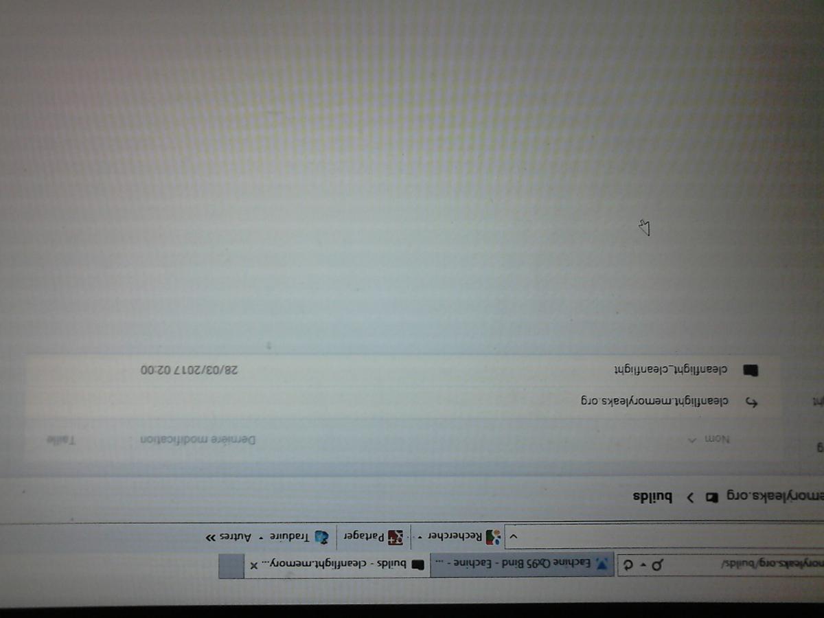

doulbix 38 Posté(e) 13 avril 2017 mets tes photos a l'endroit stp ça seras plus facile Partager ce message Lien à poster Partager sur d’autres sites
hamish 0 Posté(e) 13 avril 2017 j ai telecharger ca Partager ce message Lien à poster Partager sur d’autres sites
doulbix 38 Posté(e) 13 avril 2017 et maintenant quand tu te connecte a cleanflight ou que tu essaye de flasher sa fais quoi? Partager ce message Lien à poster Partager sur d’autres sites
hamish 0 Posté(e) 13 avril 2017 oui c est fait Partager ce message Lien à poster Partager sur d’autres sites
doulbix 38 Posté(e) 13 avril 2017 20170321034235Fix Eachine DSF3_EVO_BRUSHED FC binding isuse For QX90C QX95 DSMX new version 1.pdf sa aussi sa peut t'aidé Partager ce message Lien à poster Partager sur d’autres sites
