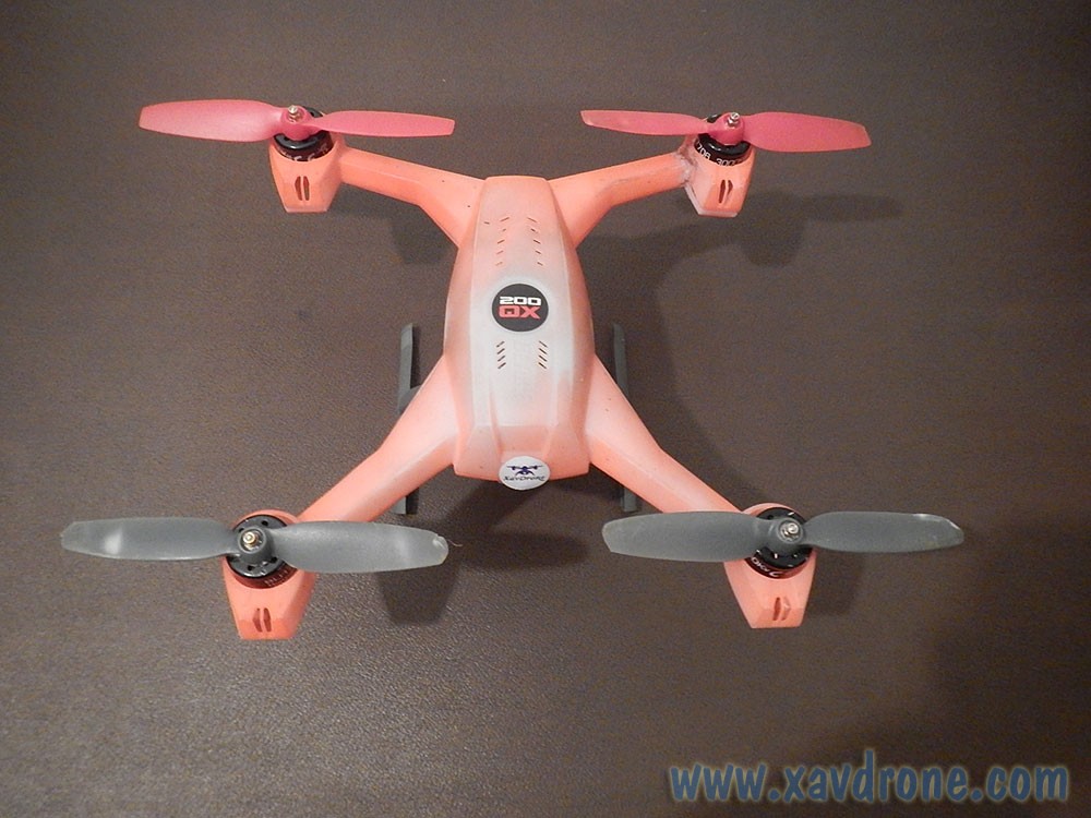

Karabadaf 3 Posté(e) 25 décembre 2014 (modifié) Bonsoir les gens,Un joyeux Noël à ceux qui n'ont pas lu ma présentation Petit papa Noël m'a bien gâté cette année mais un des cadeaux est à double tranchant, pour un novice comme moi, le 200QX n'est pas si facile.Après l'appairage, je me suis fait une petite frayeur au décollage, il est parti en salto arrière à peine les patins décollés, voir même pas pour çeux de derrière, et impossible de couper les moteurs.J'ai fait quelques recherches pour découvrir qu'il fallait rendre actif la coupure des gaz, je suis confus.Mais il n'empêche que même en essayant les mouvements au sol moteurs en marche, il ne veut ni se pencher à gauche ni vers l'avant Beaucoup de posts parlent de réglages de trilms. Si j'ai bien compris il faut les mettre à zéro avant toute chose, n'est ce pas? Moi ça s'affiche,alors c'est facile. Mais je croyais que le trim servait à corriger un défaut d´assiette de manière plus stable (défaut du pour moi soit à un mauvais équilibrage des masses soit des moteurs déséquilibrés au niveau puissance, voire autre chose)J'ai vu la vidéo postée sur le post paramétrage ..., à part le reverse que je ne trouve pas, j'ai fait les mêmes paramétrages, mais ça ne donne rien Help Modifié 25 décembre 2014 par xavdrone modification du titre Partager ce message Lien à poster Partager sur d’autres sites

blitz 2 247 Posté(e) 25 décembre 2014 Les hélices ne sont pas les même, vu qu'elle ne tourne pas dans le même sens vérifie que tu a mis la bonne hélice a la bonne place. Partager ce message Lien à poster Partager sur d’autres sites
Karabadaf 3 Posté(e) 25 décembre 2014 Non, je suis bien en mode stabilité diode verte sur le 200 (et bleu sur le Nano), je suis aventurier mais pas suicidaire Partager ce message Lien à poster Partager sur d’autres sites
Karabadaf 3 Posté(e) 25 décembre 2014 (modifié) J'ai remplacé une grise par une grise, même là il y a un risque d'erreur? 2 grises à l'arrière et 2 rouges à l'avant Modifié 25 décembre 2014 par Karabadaf Partager ce message Lien à poster Partager sur d’autres sites
xavdrone 3 934 Posté(e) 25 décembre 2014 J'ai remplacé une grise par une grise, même là il y a un risque d'erreur? tu m'étonnes !!!! jette un oeil sur http://www.xavdrone.com/comment-mettre-ses-helices/ Pour info un soir au club j'étais en train de parler avec des potes pendant que je retirais les hélices 3D pour remettre les ancienes et j'ais fait une inversion, quand j'ai voulu décoller BOOM, les hélices dans le sol Partager ce message Lien à poster Partager sur d’autres sites
Karabadaf 3 Posté(e) 25 décembre 2014 Je viens de voir que les 2 grises ne sont pas dans le même sens ... Partager ce message Lien à poster Partager sur d’autres sites
xavdrone 3 934 Posté(e) 25 décembre 2014 n'empêche que mon guide du débutant est vraiment bien car la solution était dedans http://www.faq-drone.com/topic/1651-guide-du-debutant/ Partager ce message Lien à poster Partager sur d’autres sites
xavdrone 3 934 Posté(e) 25 décembre 2014 les hélices doivent être misent comme ça Partager ce message Lien à poster Partager sur d’autres sites
