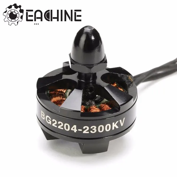

Voila après quelque heure de vol je viens de m’apercevoir que l'anneau qui empêche le moteur de se démonter manque a l'appel, cela n'empeche pas le drone de voler mais je pense que ça n'est pas forcement une bonne chose.
Pouvez vous me dire si il existe un lieu ou je peu l'acheter ?
voici le moteur que j'ai :
Eachine-Racer-250-Drone-De-Rechange-Part
Merci d'avance
Ah non ce n'est pas bon du tout le haut du moteur pourrait partir d'un coup ! En revanche je ne crois pas que sa s'achète comme sa ou alors peut être dans une quincaillerie après je n'ai jamais trop chercher sur le net non plus

Sinon racheté un moteur sa t'en feras un en rab et tu pourras utiliser la pièce sur les 2 !

C'est quoi comme pièce exactement ?
C'est le circlips en faite mais je vais en prendre de 3mn sur Amazon je pense

Perso, j'en ai perdu un après avoir du démonter mon moteur suite à un bon gros crash... Environ 60m de chute libre (pas bon de confondre le switch d'armement avec le switch mode de vols)...
Après ca j'ai remis la goupille mais elle s'est vite fait la malle. Depuis, je vole sans... Et sans inconvénient... Si ce n'est que lors de bisous avec un arbre ou un poteau en béton... Je trouve parfois la tête de mon moteur à quelques mètres du drone (merci les pales orange fluo) sinon rien ne change point de vue comportement en vol!

Lol donc le fin mot de l'histoire c'est pas de panique ça vol quand même sans XD
