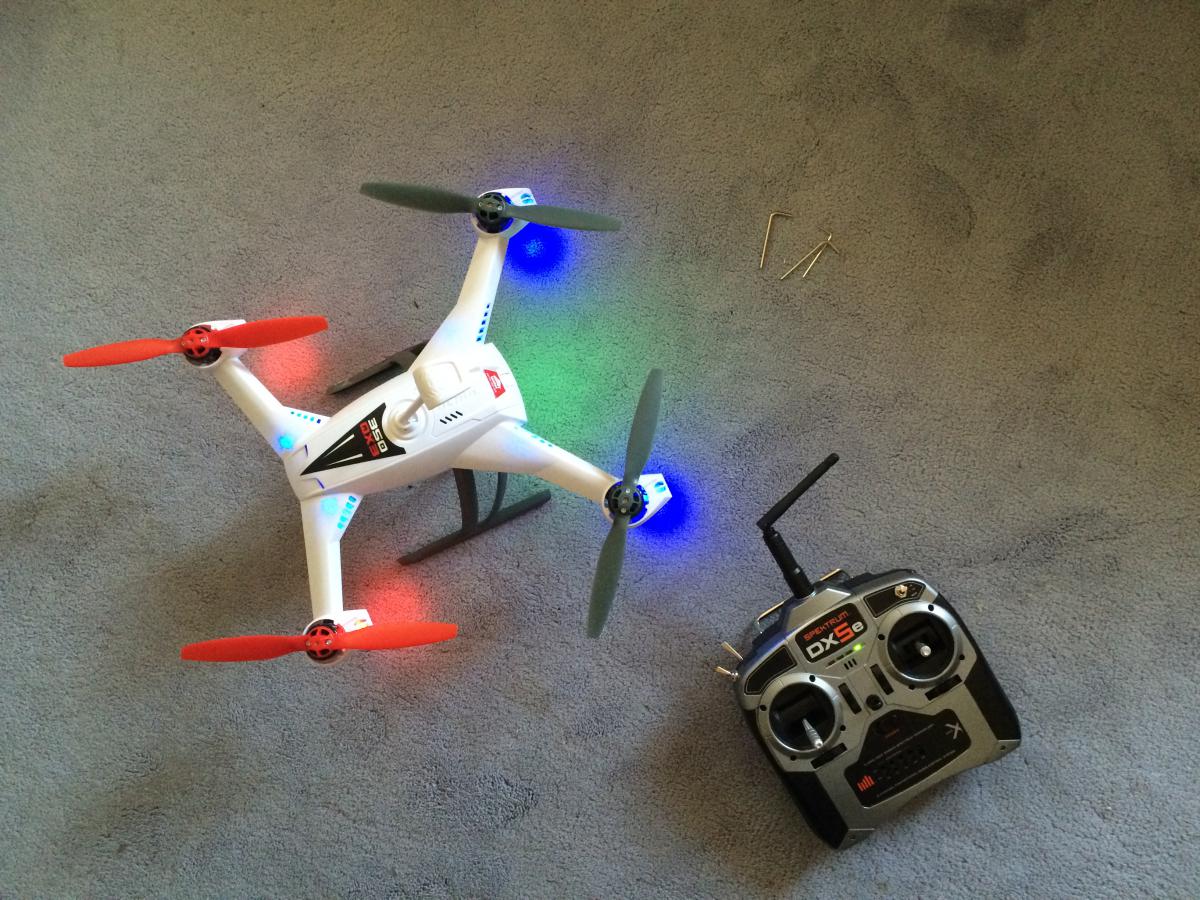

steamby 0 Posté(e) 26 décembre 2014 Bonjour, Je viens à vous car j'ai reçu le 350Qx3 dans son magnifique emballage..ect J'ai mon émetteur qui est correctement connecté à mon drone vue que j'arrive a changer entre les 3 mods. Par contre, j'ai un autre soucie car je possède la l’émetteur Spektrum DX5e. Je n'arrive pas à trouver le mode de calibration de accéléromètre car dans la vidéo qui ce trouve sur ce lien http://www.faq-drone.com/topic/1410-calibration-de-lacc%C3%A9l%C3%A9rom%C3%A8tre-du-350-qx3/ il utilise un autre émetteur. Je tiens aussi à dire que les moteurs se sont jamais activés en faisant la manipulation (Droite/Gauche) que j'ai aussi vue sur votre site. Je vous remercie d'avance pour votre aide et surtout d'avoir crée un site d'entre-aide pour les "brêles" comme moi Partager ce message Lien à poster Partager sur d’autres sites

steamby 0 Posté(e) 26 décembre 2014 Sinon je ne sais pas trop ce que je dois faire .... Je vais faire une Check-list : 1) Emetteur Dx5e allumé 2) Blade 350 Qx 3 allumé, LED jaune allumée sans clignotement pendant 2sec et ensuite LED verte qui clignote pour capter le GPS j'imagine. 3) GPS capté, LED verte allumée sans clignotement. 4) Trim correctement réglés 5) 350 Qx 3 répond bien quand je change de mode 6) Erreur quand je veux activer les moteurs, rien ne ce passe. Partager ce message Lien à poster Partager sur d’autres sites

xavdrone 3 922 Posté(e) 26 décembre 2014 j'ai supprimé le nom de la boutique, je trouves pas ça normal qu'ils t'aient vendus un 350 QX3 avec une radio DX5e, sauf si ils t'on fait une remise pour ça. Place aux réponses Je vais faire une Check-list : 1) Emetteur Dx5e allumé 2) Blade 350 Qx 3 allumé, LED jaune allumée sans clignotement pendant 2sec et ensuite LED verte qui clignote pour capter le GPS j'imagine. 3) GPS capté, LED verte allumée sans clignotement. 4) Trim correctement réglés 5) 350 Qx 3 répond bien quand je change de mode 6) Erreur quand je veux activer les moteurs, rien ne ce passe. jette un oeil sur la vidéo : Si tu peux faire une vidéo de ta façon de procéder on va pouvoir te dire ce qui va pas (ça sera plus simple) Partager ce message Lien à poster Partager sur d’autres sites
steamby 0 Posté(e) 26 décembre 2014 D'accord, je vais les contacter dans l'après-midi. J'ai fait une vidéo montrant ma façon de procéder à l'allumage du 350 Qx 3. https://www.youtube.com/watch?v=yEoHa8Z08cc&feature=youtu.be (LED verte clignote car le GPS n'a pas été détecté) Partager ce message Lien à poster Partager sur d’autres sites
xavdrone 3 922 Posté(e) 26 décembre 2014 (LED verte clignote car le GPS n'a pas été détecté) si tu n'as pas de GPS de détecté tu peux pas faire tourner les hélices, et est-ce que tu fait la procédure pour l'armer ? (le retourner) ? ps : et heureusement qu'il ne démarre pas sinon tu te prendrais les hélices dans les mains Partager ce message Lien à poster Partager sur d’autres sites
steamby 0 Posté(e) 26 décembre 2014 Qu'est ce la procédure pour l’armer ? Si c'est la LED bleu qui apparaît quand je l'ai retourné et qui a disparu quand l'émetteur et le 350 Qx 3 on crée une liaison de connexion. J'ai été dehors cette fois si, j'ai capté le GPS, la LED verte ne clignotait plus,j'ai initialisé les trims mais rien ne se passe... Argh... je m'attendais pas à que cela soit si compliqué.... Partager ce message Lien à poster Partager sur d’autres sites
