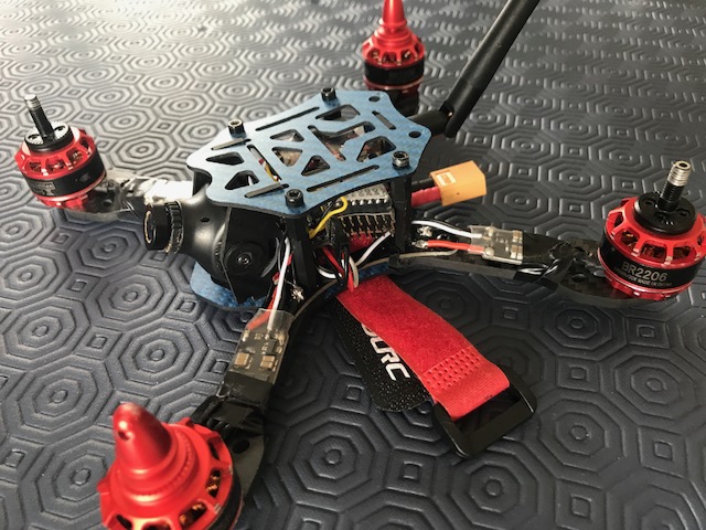

hulogoloma81 14 Posté(e) 6 mai 2017 Bonjour, j'ai monté un petit racer, c'est un 20cm avec une naze32 rev6 accro, moteurs 1900kv avec esc 20A, que me conseillez vous comme batterie ? Merci d'avance Partager ce message Lien à poster Partager sur d’autres sites
Friiidge 44 Posté(e) 6 mai 2017 Hello, Quel poids fait il? Moi je dirais entre 1000 et 1300Mah en 3 ou 4s... Mais ca dépendra aussi des hélices que tu vas monter dessus... Il est tout meugnon en tout cas ???? Sent from my SM-G920F using Tapatalk Partager ce message Lien à poster Partager sur d’autres sites
hulogoloma81 14 Posté(e) 6 mai 2017 Alors il pese 301gr et les hélices que j'ai prévue font 10cm de longueur Partager ce message Lien à poster Partager sur d’autres sites
Friiidge 44 Posté(e) 6 mai 2017 De base, je dirais 3s 1500... Ou 4s 1300... Si on regarde... Taille d'helices et poids... On est à peu près comme un falcon 180 Sent from my SM-G920F using Tapatalk 1 Asayyeah a réagi à ceci Partager ce message Lien à poster Partager sur d’autres sites

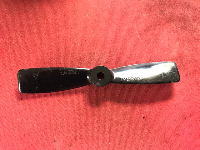

Friiidge 44 Posté(e) 6 mai 2017 Alors il pese 301gr et les hélices que j'ai prévue font 10cm de longueur IMG_5361.JPG Quand tu parles d'helices... Essaye de mentionner les cottes (ici 4045)Ca aide à donner une idée de poussée... Sent from my SM-G920F using Tapatalk Partager ce message Lien à poster Partager sur d’autres sites
