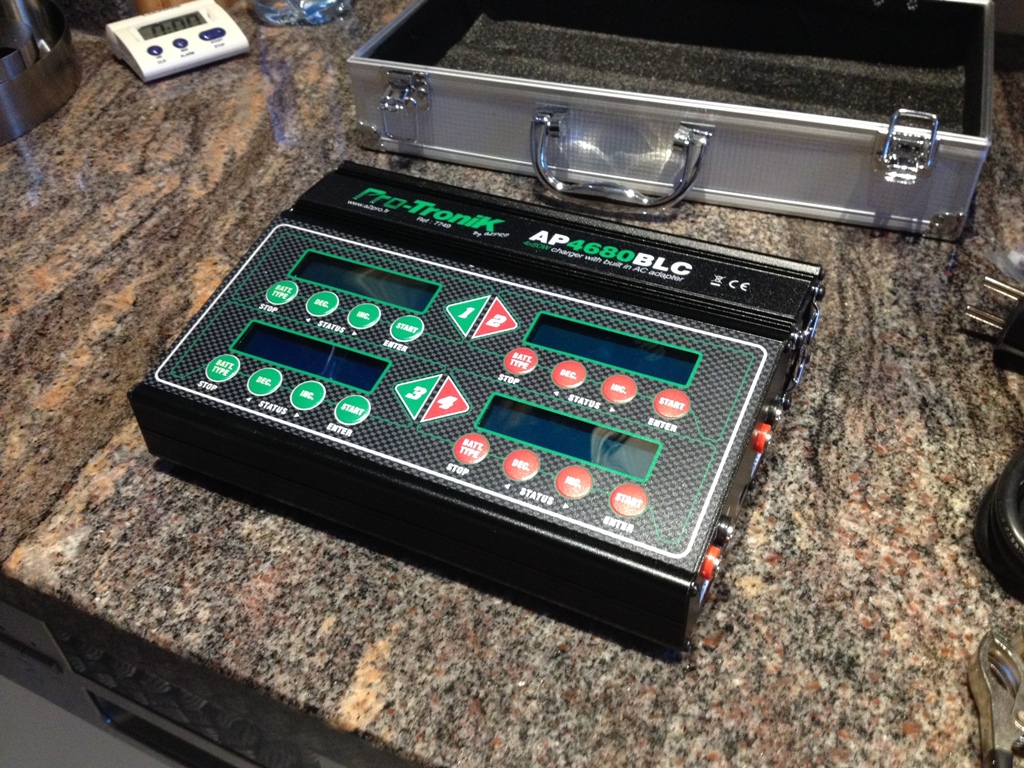

perso, pour 60 balle, je prendrais le protronik qui a la fonction de stockage donc tu peux roder tes batteries avec
Je me suis justement rabattu sur un protronik sur les conseils de mon vendeur   :)

Mais comment on peut passer d'un chargeur 4 Lipo et conseiller un Protronik ???  :o
C'est comme si je vais pour m'acheter une Porshe 911 et le gars me dit "elle ne se fait plus par contre j'ai une belle Twingo vous devriez la prendre"
Je ne conseille rien car celui que j'ai pris n'est pas dans le budget de Goliom, je parlais juste de la marque évoquée par TGH....
