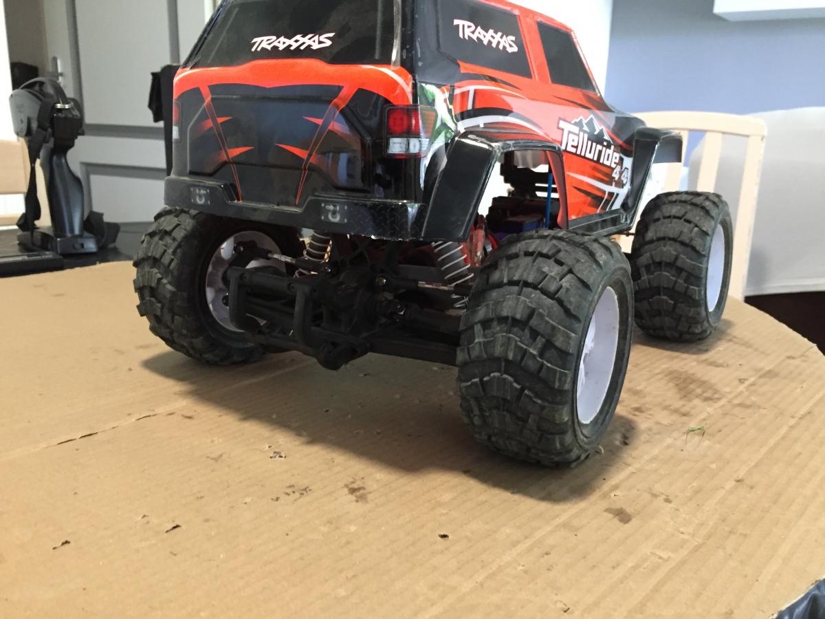

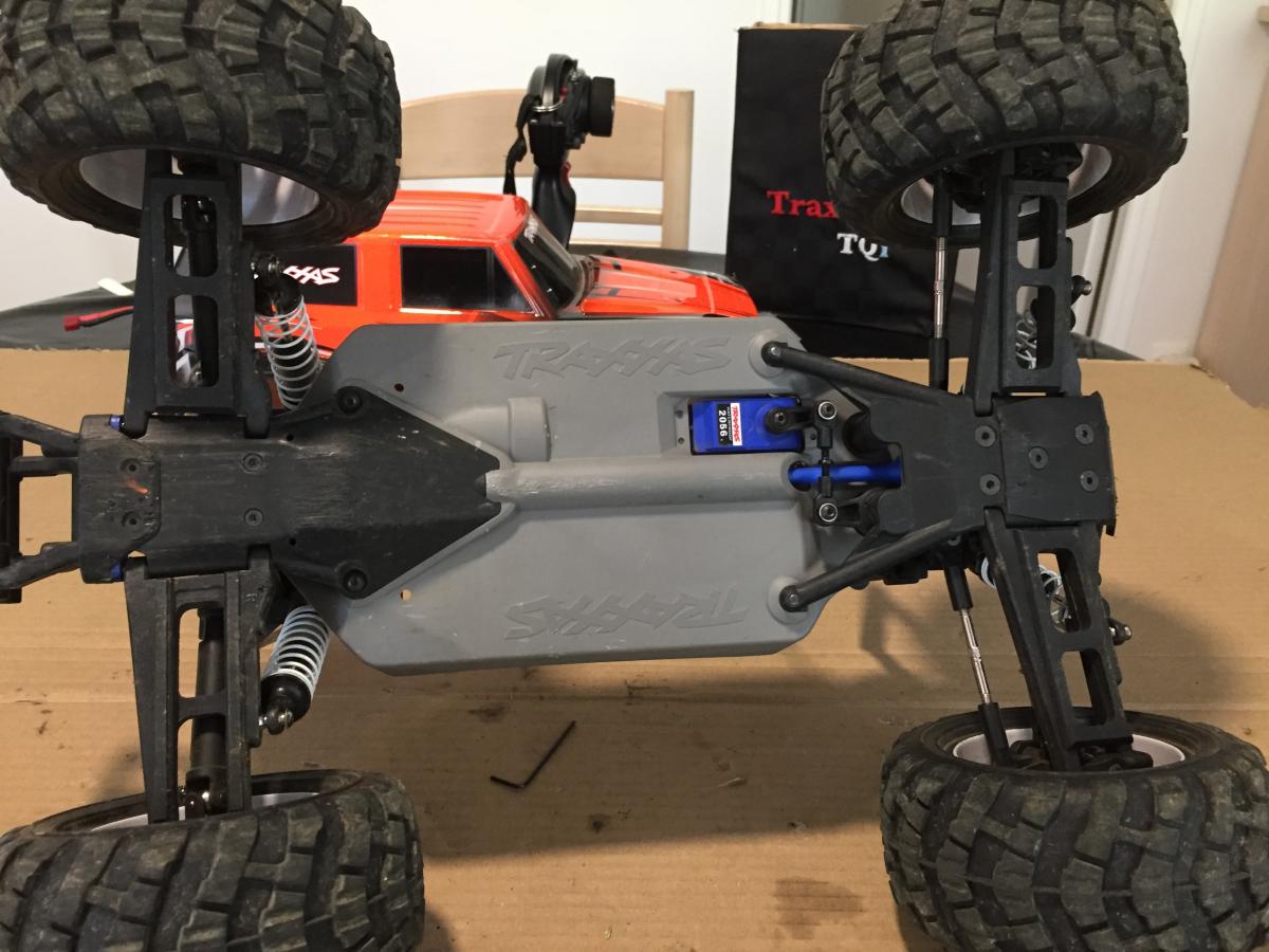

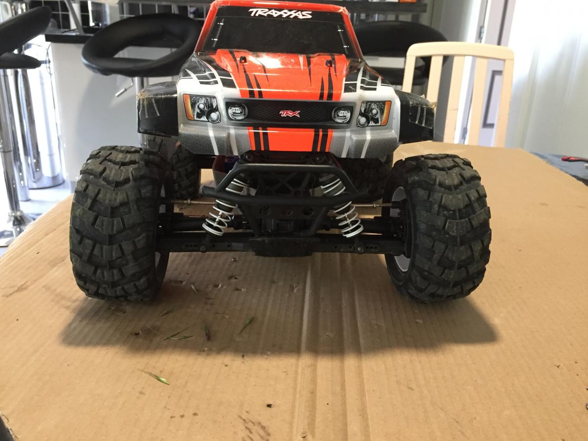

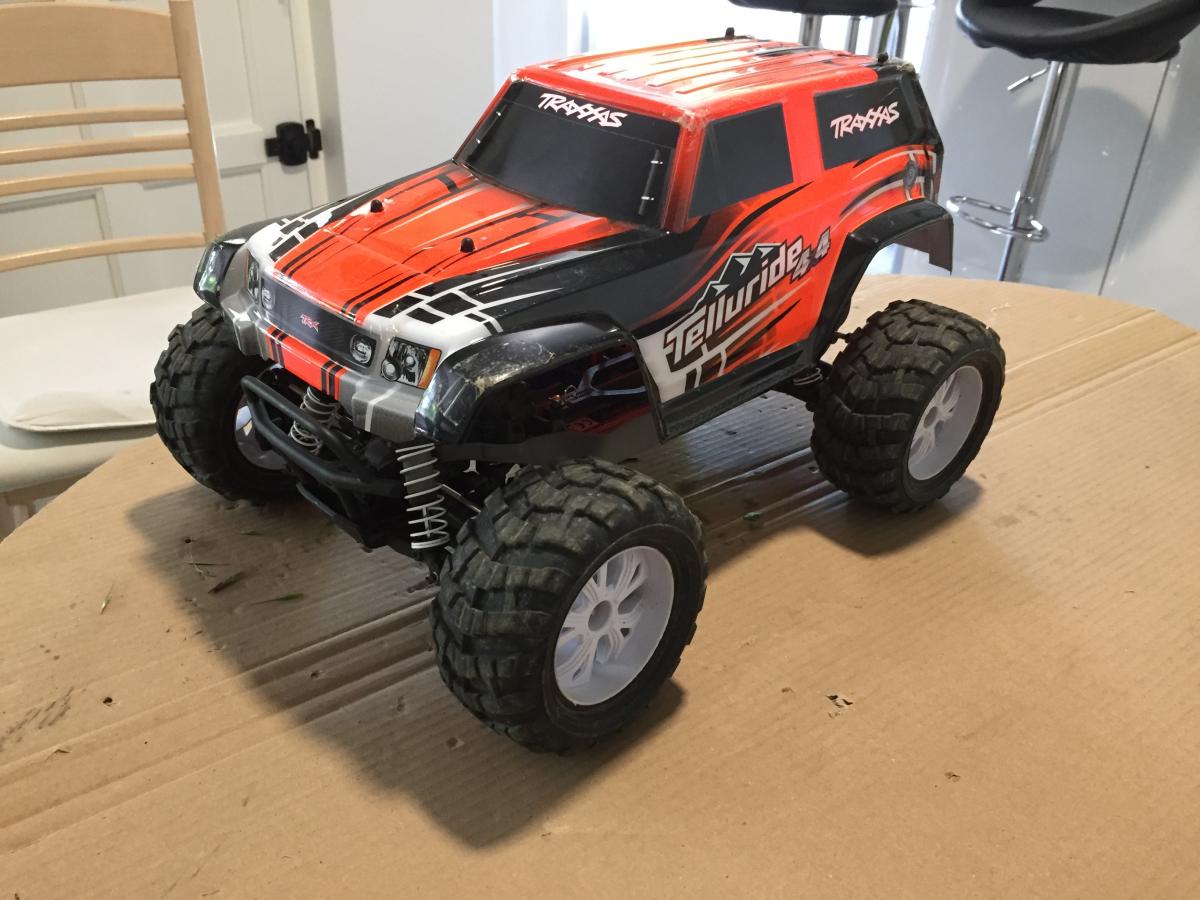

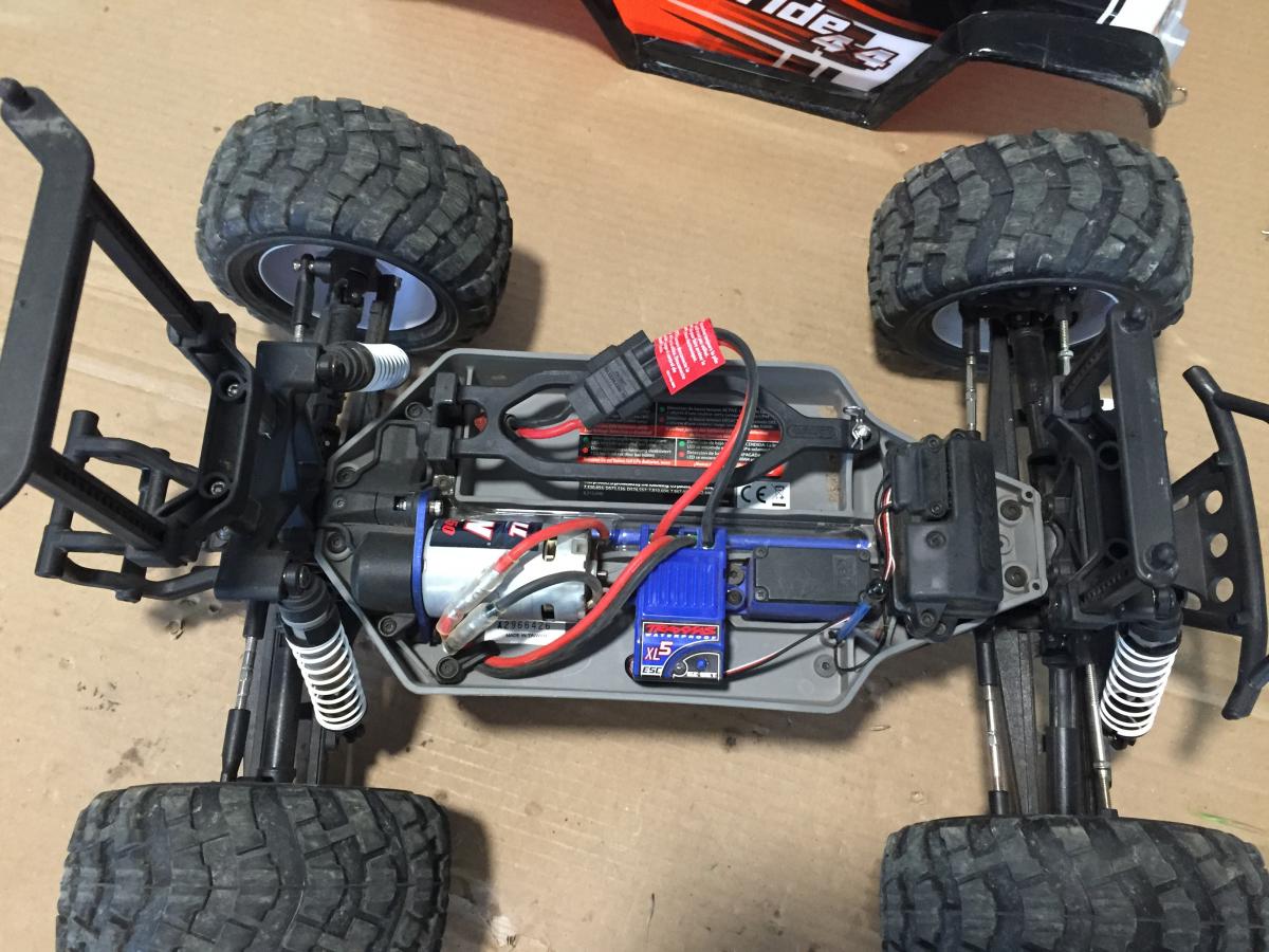

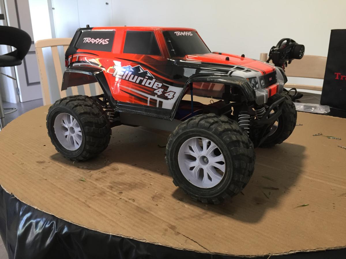

mitch69 133 Posté(e) 7 juin 2017 Bonjours a tous et toutes Le traxxas telluride a une bouille sympas mais il est trop étroits pour le bashing (sans arrêt sur le toit) Et malgré Son type scale est un mauvais franchisseur (pneus et suspension trop dur) Il est construit sur une base de stampede4x4 brushed avec dès triangle et cardan spécifique (plus court)et des roues de slash , en raclant les fond de tiroir j ai réussi à trouver 4triangle de stampede 6 biellette a pas inversée 4roues en 2,8 d un.pirate xtr,un récepteur tsm et de quoi remonter 4 cardans Donc en avant Démontage remplacement des pièces branchement et mise à jours du nouveau récepteur Rehausser les support de carrosserie pour permettre le passage des grosse roues Réglage des trains roulant et essais En bashing il a perdu sont tempérament sautilleur au profit d une très bonne absorption des bosses et saut et le tsm lui permet des sortie de virage rapide et souvent en dérive de l arrière Malgré sont manque flagrant de puissance (brushed oblige) je me suis surpris à avoir beaucoup de plaisir à voir évoluer ma "création" En franchissement bonne amélioration également,, suspension plus souple ,garde au sol plus importante Et plus de largeur (plus 5 centimètres) lui donne une bien meilleure adhérence La prochaine opération seras de remplacer l huiles des diff par de la 100000 pour une meilleure motricité (Au détriment du bashing bien sur) et si l essaie est concluant un moteur brushed de crawler bons runs 3 BUGO, stuka et Alsaco ont réagi à ceci Partager ce message Lien à poster Partager sur d’autres sites
