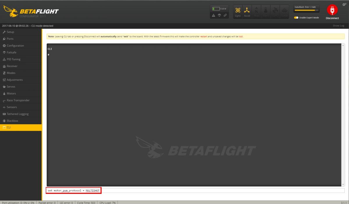

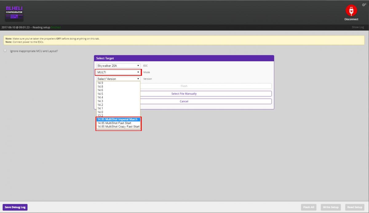

La conception du Torrent étant non-propriétaire,il est possible de s'amuser un peu en flashant les esc en Multishot et bénéficier d'une des 3 musiques au démarrage.
SI VOUS NE CONNAISSEZ PAS BIEN BLHELI OU BETAFLIGHT,  NE LE FAITES PAS  ! *
Tout d'abord,on commence bien sur à faire une copie de son fichier dump dans le CLI de Betaflight ,et on l'enregistre en .txt sur le PC.

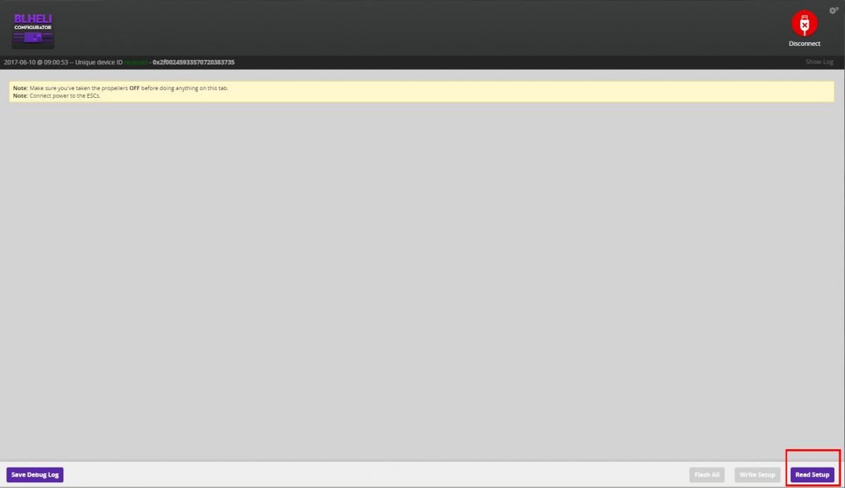

Ensuite il faut installer  https://chrome.google.com/webstore/detail/blheli-configurator/mejfjggmbnocnfibbibmoogocnjbcjnk, connecter le Torrent et lancer l'application.

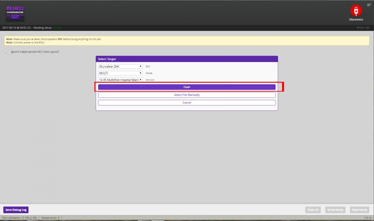

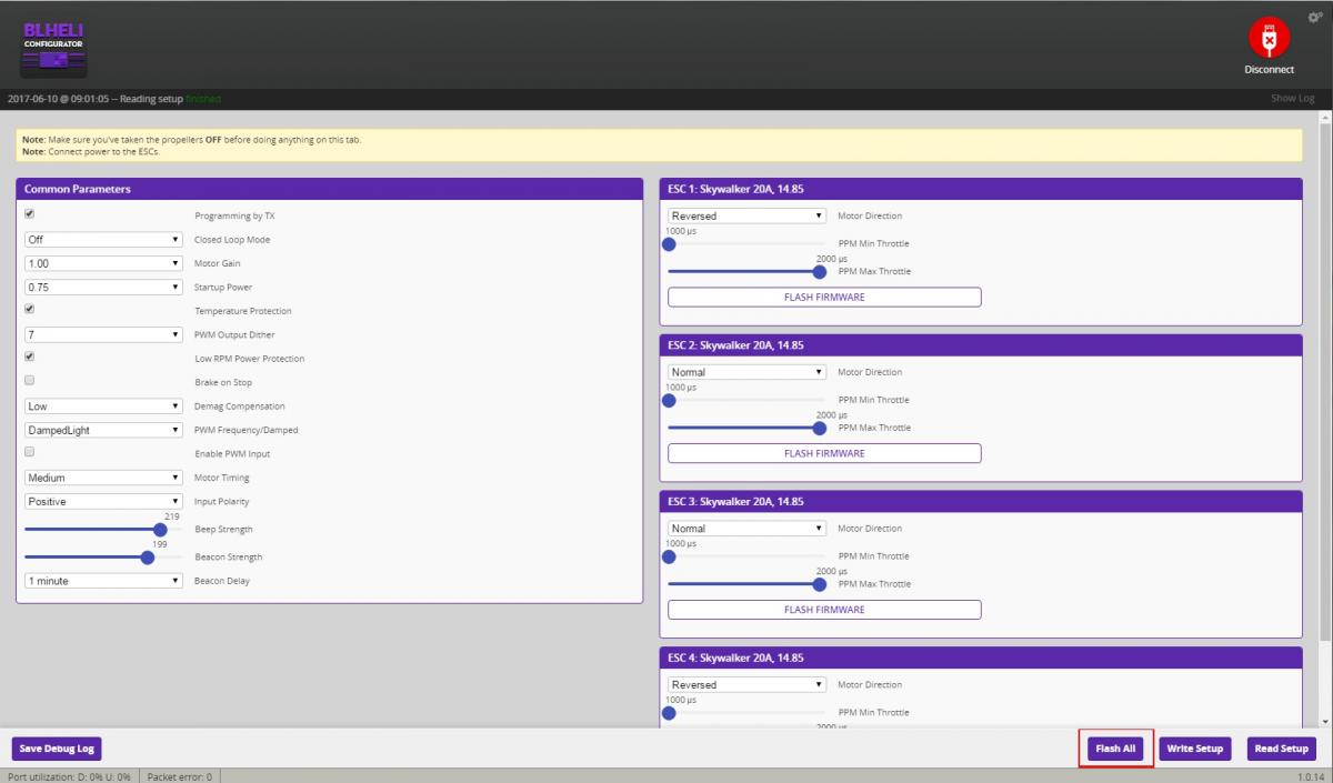

Comme sur les copies d'écran, lecture du setup,flash all, choix du protocole et du fichier hex ( 14.85 imperial march, bien sur ! :D ) et flash.

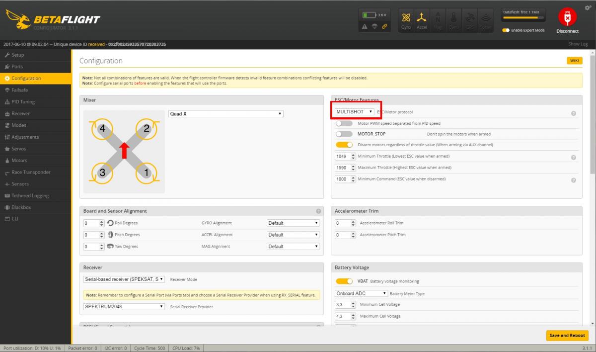

Passé cette premiere étape,lancez Betaflight, choisissez 'multishot', sauvez, puis dans la commande CLI tapez  set motor_protocol=MULTISHOT, et sauvez.
Voila,c'est prêt.
* Il sera toujours possible de revenir à la version oneshot125, hex14.9 pour les esc et comme vous avez une copie de votre dump,de reconfigurer Betaflight.

Hum, et pourquoi taper la commande Multishot dans CLI, alors que le fait de modifier le paramètre dans BF semble déjà l'avoir modifié?
Par contre je ne trouve pas d'infos pour expliquer les différences entre la version 1.9 et 1.85...
Car de ce que je constate, la version 1.9 Multi... ne fonctionne pas en multi?

 Quand j'ai changé le oneshot en multishot dans BF,j'ai coché multishot et ensuite tapé la commande,peut-être n'était ce pas nécéssaire ....

J'ai l'impression que la commande est inutile ????

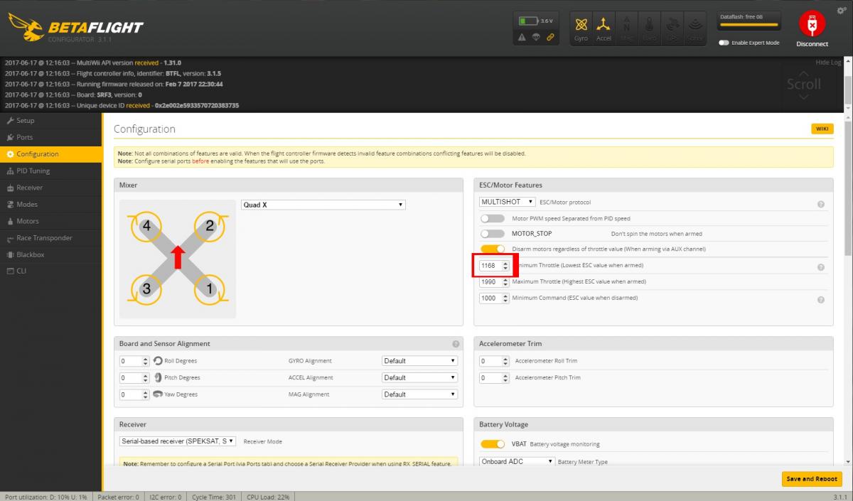

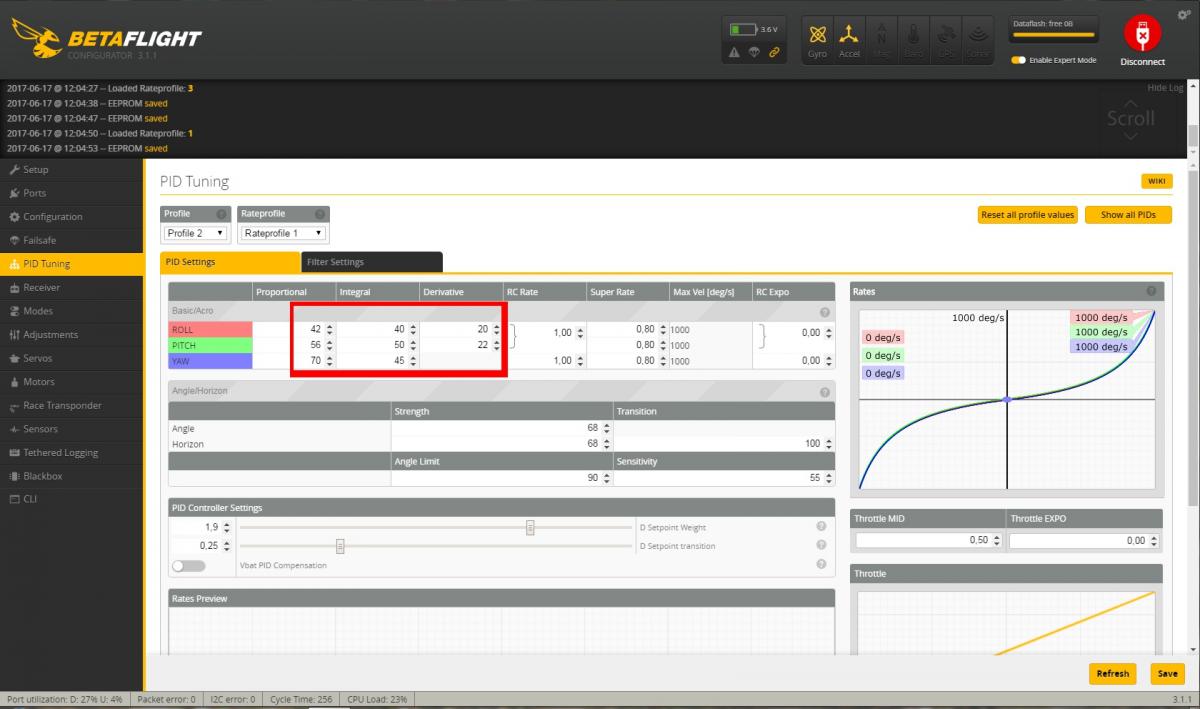

aussi une légere modification  les PID, sinon le Torrent a la bloblotte et les moteurs sont un peu plus chauds.
Si les moteurs ne sont pas syncro au démarrage, il ne faut pas hésiter à augmenter le min Throttle.
