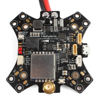

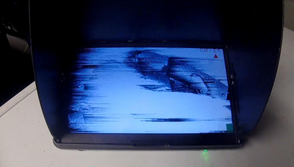

goolp 18 Posté(e) 7 août 2017 (modifié) Bonjour, un nouvel ennui sur ma petite bête qui commence à me les briser, suite à un crash pas super violent, je change de batterie et écran neige!!! Je rentre à la maison démonte et remonte le tout après avoir rien vu de suspect, ça marche. Retour aujourd’hui dans le champ, avant de partir test ok, une fois sur place, écran neige, il se fout de moi là!!! Retour maison, écran noir de mieux en mieux je change l’émetteur et ces câbles , ceux de la caméra aussi mais toujours rien à part une image dégueux, plus tard je réessaye là ça marche puis l'image se détériore au fil des secondes pour être saccadé et disparaître au bout d'un moment!!!!! Info: ma fc à son tx intégré dessus Cela pourrai t-il venir de la caméra? J' ai presque tout changé il y trois jours !!!! Modifié 7 août 2017 par goolp Partager ce message Lien à poster Partager sur d’autres sites
the guitar hero 4 733 Posté(e) 7 août 2017 quelques pistes : écran noir ===> caméra neige ===> emetteur ça marche puis plus rien ===> faux contact l'image se détériore avec le temps. ===> j'ai eu le cas sur mon aile et je me suis rendu compte que sans voler, l’émetteur n’était pas refroidi et l'image devenait dégueux dans la minute qui suivait la mise en marche. En soufflant dessus, l'image revenait. Partager ce message Lien à poster Partager sur d’autres sites

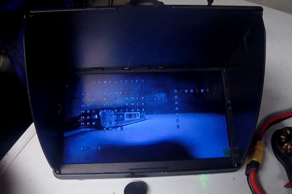

goolp 18 Posté(e) 10 août 2017 (modifié) Bonsoir, j'ai encore donné de l'argent à un site partenaire! il doit pas trop mal vivre avec tous ce que je leur donne!!! Bref nouvelle caméra, une foxeer ( peu être plus solide) pour changer de la rinnegan de holybro fournit avec mon shurik de la même marque. Montage, test à vide ça fonctionne, cool essai ce soir, mauvaise idée peu être j' ai changé mes super-rates sur la fc. ça vol! retour vidéo OK! houla ça flip vite... crash!!! le champs à une herbe bien moelleuse de 40 cm de haut, joli tapis! je repars... et front loop, vraiment trop vite je perds le fil et crash en marche arrière sur le tapis végétatif. on rebranche, neige sur l'écran!!!!!!!!!!!!!!!!!!!!!!!!!!!!!!!!!!!!!!!!!!!!!! J'en ai marre!!!!!!!! Y'a pas intérêt que la cams soit morte!!!!! je pense que c'est le vidéo transmetteur qui au touché était brûlant en réessayant à la maison, peut-il cramé la caméra? Si quelqu'un recherche des pièces pour ce modèle, j'en ai à la pelle (bras, visserie, câble...) Changement de modèle à venir en tout cas, ma liste est prête. Reste plus que les pepettes!!! Modifié 10 août 2017 par goolp Partager ce message Lien à poster Partager sur d’autres sites
FanZ 89 Posté(e) 10 août 2017 Arf, pas de bol ... y'a des séries comme ça, ça ira mieux bientôt Si on suit la piste de TGH, neige = TX défectueux ++ Partager ce message Lien à poster Partager sur d’autres sites

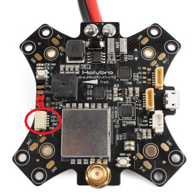

goolp 18 Posté(e) 13 août 2017 ton tx, tu peux le contourner certainement, faire comme si tu en avais pas et acheter un petit tx à 20 balles genre skyzone ou eachine que tu branches en direct Ok, et tu peux me dire où je peux le souder sur cette FC tgh? Partager ce message Lien à poster Partager sur d’autres sites
the guitar hero 4 733 Posté(e) 14 août 2017 là tu as du 5V et le jaune de la vidéo en direct entre caméra et vtx Partager ce message Lien à poster Partager sur d’autres sites
the guitar hero 4 733 Posté(e) 14 août 2017 L'osd devrait se trouver quelque part par là mais où? avec ces cartes exotiques, pas moyen de trouver une info Partager ce message Lien à poster Partager sur d’autres sites
goolp 18 Posté(e) 15 août 2017 (modifié) J'ai bidouillé le cable pour l'osd afin de vérifier l'état des caméra sur ma tv, ben les 2 marchent bien au final, c'est donc bien un souci de vtx!!! Par contre TGH si je mes un autre vtx suis-je quand même obligé de mettre une antenne sur celui d'origine, ça risque pas de chauffer sinon? En gros si j'ai bien compris si j’effectue ce montage je perds l'osd du coup, c'est toujours mieux que rien! J'envisage le petit eachine vtx3 , vaut mieux laisser la cam alimentée sur la fc ou je peux aussi l'alimenter par ce vtx3? Beaucoup de questions je sais Modifié 15 août 2017 par goolp Partager ce message Lien à poster Partager sur d’autres sites
