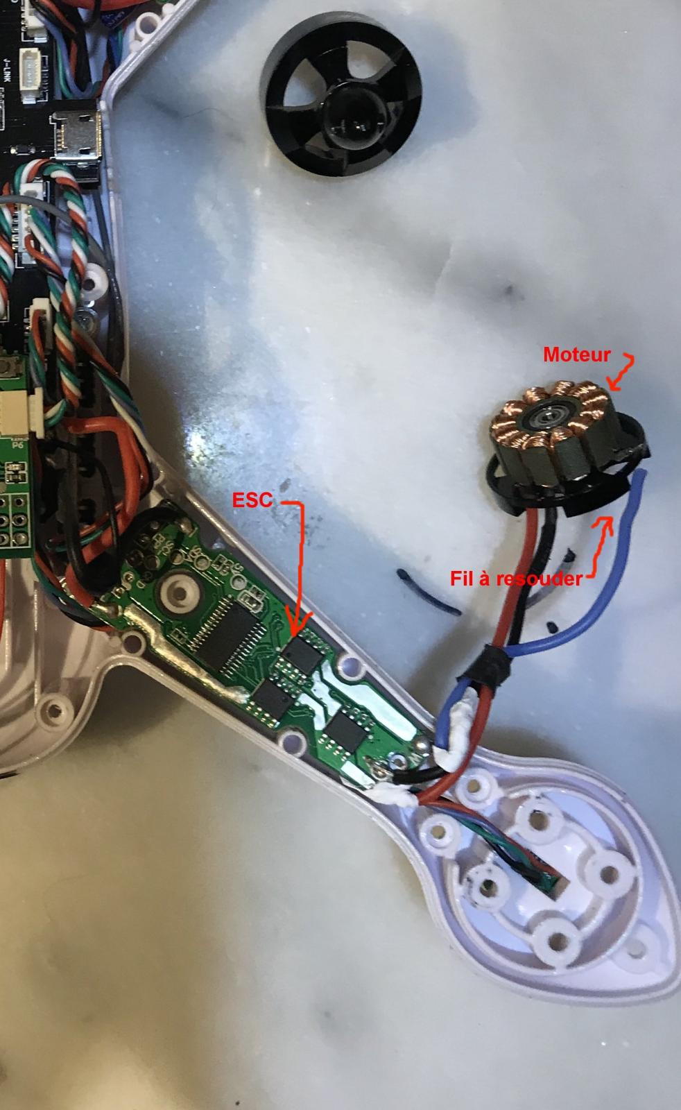

C'est au sujet d'une panne récente de mon AOSENMA CG035 que j'ai besoin d'aide et ou une affirmation.
Il y quelques jours je me suis rendu compte que les vis de fixation de mon moteur avant droit commencée à ce barer. J'en avais déjà perdu 2 et les deux autres tenais à peine !
J'ai donc cherché dans ma visserie des vises identiques mais ça n'allé pas. J'ai meme foiré un pas de vis ! Du coups j'ai pris des vises similaire que j'ai raccourcis et j'ai taraudé  des nouveaux pas de vis dans la base du moteur. Avec toutes ces manipulation j'ai rompu un des fil de la ESC coté moteur a l’intérieur du moteur. J'ai démonté le petit moteur brushless et ressoudé pas sans mal le fil sectionné. Victoire le moteur tourne à nouveau sans problème enfin c'est ce que je pensé. Une fois de retour sur mon aire de vol le drone c'est comporté bizarrement. Tout d'abort il semblé lourd, et ensuite il c'est mis à tourner sur lui même (le yaw) comme un fou puis crash . Pour moi je pense que j'ai grillé la carte ESC du moteur. Mais ça pourrais également venir du moteur lui même voir les deux. J'ai testé les rotors et ils tournent dans le bon sens ! Donc voici ma question. Es que ce comportement vous est familier et d'après vous qui est en cause. ESC ou moteur ou les 2 ? Avant de commander le ou les pièces ?

vu que c'est à l'interieur du moteur que tu as fais une soudure, j'aurais tendance à penser, que le problème vient de là.  tu as refait un essai de fonctionnement sans les hélices après le crash?
Il y a fort à parier que le moteur en question ne tourne plus. Ce que tu peux faire c'est inverser 2 moteur pour voir si ça vient de l'esc ou du moteur
Tu n'aurais pas frotté une bobine aussi en bricolant ton pas de vis ? Je pencherais vers le moteur aussi. La solution de TGH te permettra d'éliminer...
Tiens nous au jus...
