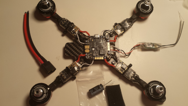

hubs 19 Posté(e) 4 septembre 2017 j'ai soudé et branché les moteurs et esc à la carte de vol, maintenant je dois souder ma prise xt60 et un condensateur ensemble, juste pour confirmation le moins est bien indiquer par les 3 tirets espacés sur fond blanc du condensateur ? Partager ce message Lien à poster Partager sur d’autres sites

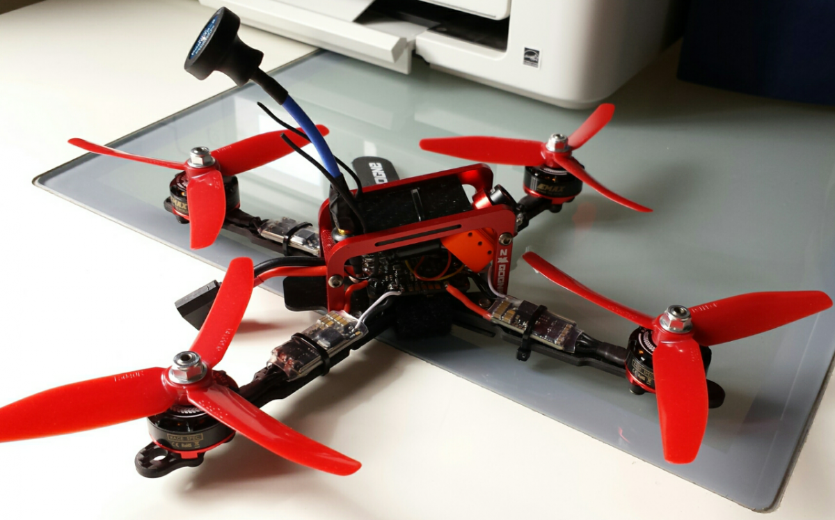

hubs 19 Posté(e) 13 septembre 2017 j'ai finalement terminé mon RS200 ayant reçu toutes les pièces manquantes, j'attends maintenant une météo clémente pour sa première sorti. 1 xavdrone a réagi à ceci Partager ce message Lien à poster Partager sur d’autres sites
TB250 304 Posté(e) 14 septembre 2017 Joli montage ! Partager ce message Lien à poster Partager sur d’autres sites

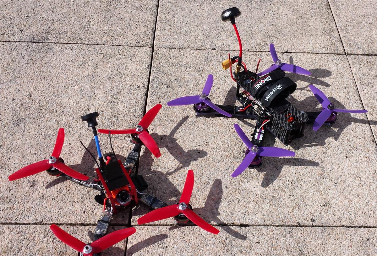

hubs 19 Posté(e) 14 septembre 2017 merci tb250, le seul truc qui m'agace car pas esthétique, c'est que j'ai du renforcer la fixation camera avec de le colle à chaud pour être sur que ça ne bouge pas, d'origine la fixation camera tiens avec un seul et unique vis qui bloque au niveau de la lentille donc pas rassurant . Voici une photo avec mon x220 à coté un peu allégé. Partager ce message Lien à poster Partager sur d’autres sites
