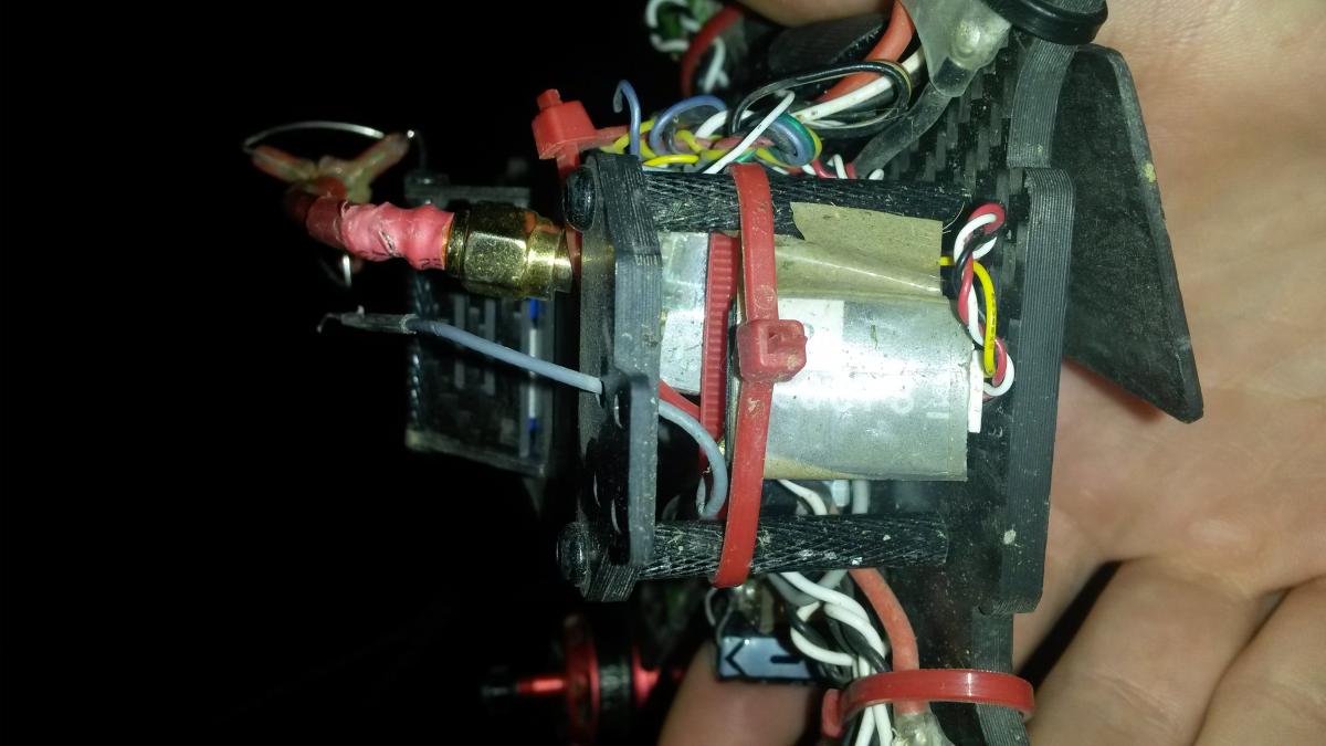

Blexing 1 Posté(e) 3 septembre 2017 (modifié) Bonsoir,Après avoir trouver un endroit pour faite du drone, j'ai remarqué qu'en vol je perdais le contrôle du drone après un certains temps.Même si je le fait fonctionner à quelques mettre de moi, après un petit temps, le drone ne réagit plus.Je suis équipé d'un récepteur fs-a8s et d'une radiocommande fs-i6 de chez frsky.Avez - vous une idées ?Merci d'avance! https://www.youtube.com/watch?v=FjCIrfj8yv8 Envoyé de mon GT-I9195 en utilisant Tapatalk Modifié 3 septembre 2017 par Blexing Partager ce message Lien à poster Partager sur d’autres sites
Nico1104 71 Posté(e) 3 septembre 2017 Mauvaise position de l'antenne !!! Carcasse carbone du drone qui est radio opaque , environnement où tu vole qui est polluer ! Autre raison genre mauvais contact batterie qui provoque une réinitialisations du drone ! Les raisons peuvent être nombreuses Envoyé de mon iPad en utilisant Tapatalk Partager ce message Lien à poster Partager sur d’autres sites
Eric51200 3 162 Posté(e) 3 septembre 2017 Peut-être un problème de récepteur, d'émetteur voir, de batteries (émission et/ou réception) voire d'un mauvais contact. As-tu mesuré les tensions quand le problème survient ? Partager ce message Lien à poster Partager sur d’autres sites

Blexing 1 Posté(e) 3 septembre 2017 Mauvaise position de l'antenne !!! Carcasse carbone du drone qui est radio opaque , environnement où tu vole qui est polluer ! Autre raison genre mauvais contact batterie qui provoque une réinitialisations du drone ! Les raisons peuvent être nombreuses Envoyé de mon iPad en utilisant Tapatalk Une idée comment je pourrait mettre l'antenne ? Envoyé de mon GT-I9195 en utilisant Tapatalk Partager ce message Lien à poster Partager sur d’autres sites

Eric51200 3 162 Posté(e) 3 septembre 2017 As tu regardé de près le fil d'antenne du récepteur ? Partager ce message Lien à poster Partager sur d’autres sites
Nico1104 71 Posté(e) 3 septembre 2017 Une idée comment je pourrait mettre l'antenne ? Envoyé de mon GT-I9195 en utilisant Tapatalk Je ne connais pas t'on récepteur ! Est ce un diversity ? Dans ce cas une antenne à l'horizontale et une à la verticale et le plus loin possible du carbone Envoyé de mon iPad en utilisant Tapatalk Partager ce message Lien à poster Partager sur d’autres sites
Blexing 1 Posté(e) 3 septembre 2017 Je sais plus à quoi elle ressemblait de base, mais une partie à l'air d'être arracher (pas sûr) Envoyé de mon GT-I9195 en utilisant Tapatalk Partager ce message Lien à poster Partager sur d’autres sites
Eric51200 3 162 Posté(e) 4 septembre 2017 Cela pourrait expliquer ton problème de réception. Partager ce message Lien à poster Partager sur d’autres sites
laclic59 26 Posté(e) 4 septembre 2017 Salut, J'ai un pote qui a le même récepteur sur son drone, son antenne est à l'horizontale dans le corp du drone et pourtant il ne rencontre aucun soucis de radio. J'ai moi même ce récepteur sur mon babyhawk, et j'ai arraché l'antenne complète lors d'un crash ! Je perd la réception que quand je m'éloigne trop ! En gros je pense pas que ton problème vienne de l'antenne mais plutôt un problème électrique. Soit la fiche sur le récepteur est deffecteuse, soit c'est le récepteur lui même qui est défectueux. Au pire ce récepteur coûte dans les 15€ Bon vol Partager ce message Lien à poster Partager sur d’autres sites

Eric51200 3 162 Posté(e) 4 septembre 2017 En gros je pense pas que ton problème vienne de l'antenne mais plutôt un problème électrique. Soit la fiche sur le récepteur est deffecteuse, soit c'est le récepteur lui même qui est défectueux. Au pire ce récepteur coûte dans les 15€ Bon vol N'ayant pas le récepteur sous les yeux, j'ai utilisé le conditionnel me semble t-il ; je n'ai pas affirmé que le problème venait de l'antenne mais bien que c'était une possibilité... Après, il peut y avoir effectivement d'autres causes. Partager ce message Lien à poster Partager sur d’autres sites
laclic59 26 Posté(e) 5 septembre 2017 Je ne contredit personne, je donne juste mon point de vu selon mon expérience sur ce récepteur Et de mon point de vu on peux exclure l'antenne des causes possibles. Et je me trompe peut être Partager ce message Lien à poster Partager sur d’autres sites
Eric51200 3 162 Posté(e) 5 septembre 2017 Les causes peuvent être variées, en effet. Partager ce message Lien à poster Partager sur d’autres sites
