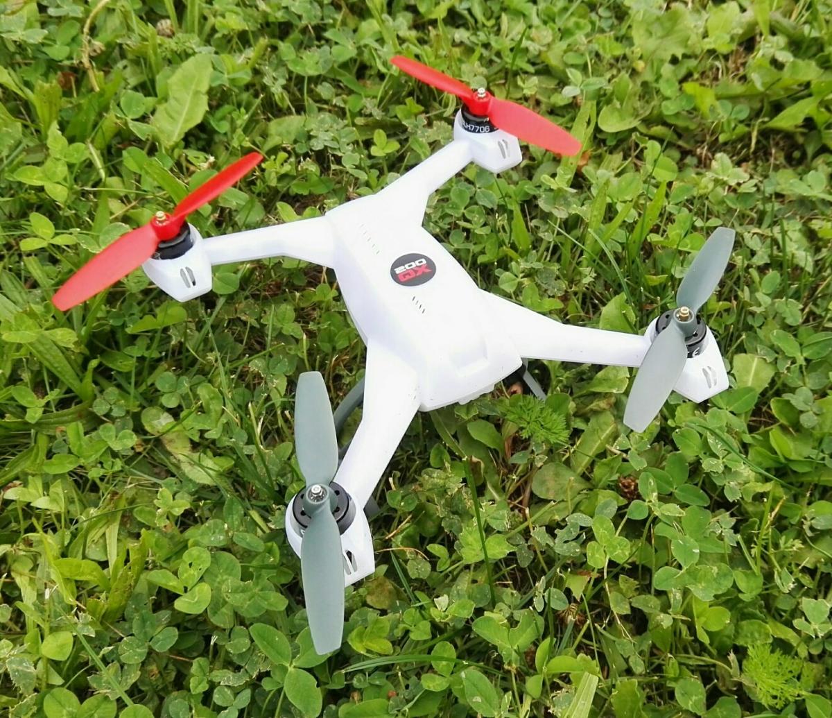

ikarus92 9 Posted September 5, 2017 Bonsoir Je viens de recevoir mon 200QX, j ai donc binder ma radio DX7 G2. Pour la configuration je suis partie sur la DX8/DX9. J ai bien les 3 modes de vol J ai aussi rajouter une coupure moteur Les premiers vols sont sympas, mais je trouve que le régime moteur bas est trop fort. Comment modifier cela ? De plus l armement est via la commande de gaz. Est il possible de le faire via interrupteur ? Merci d'avance Share this post Link to post Share on other sites
