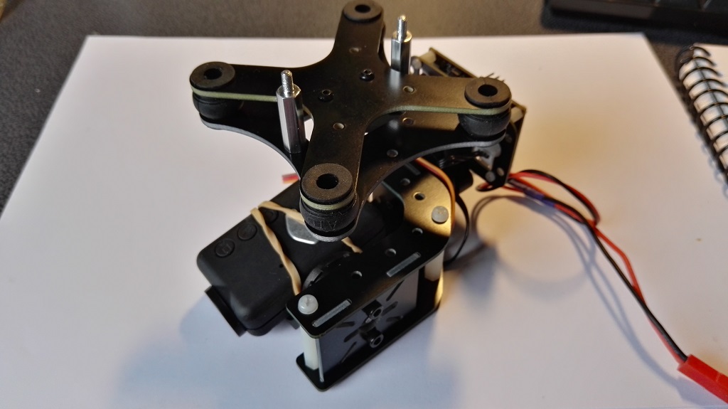

Je viens de recevoir ma nacelle 2 axes Turnigy - Tarot et je galère pour la faire fonctionner
Tout d'abord , faut il l'alimenter en 2S ou 3S ?
Avez vous déjà installer et configurer cette nacelle ?
Merci.
J avance dans la configuration.
Maintenant dans le logiciel les mouvements de la nacelle sont bien visible.
J ai aussi calibré le zero
Il me reste un pb avec la calibrage des moteurs.
Enfin j ai une question bête, la nacelle a t elle besoin d être connectée à un récepteur ?
Si oui pourquoi

Situation du jour :
Installation Driver Ok
Logiciel ZYX-BMGC V1.5 OK
Branchement du cable sur Gimbal Connector OK
Open COMPort Ok
Lipo 3S connecté
3D Attitude Display (montre bien le déplacement de la cam) OK
Mise à  jour des valeurs OK
Calibrage Sensors OK
Write Setting to Flash OK
Save Config OK
Débranchement du cable sur Gimbal Connector OK
Branchement du cable sur Moteur Driver Connector OK
Open COMPort Ok
Save Config OK
Deconnection cable + Lipo
C'est maintenant que je suis bloqué. Je branche la nacelle, il se passe rien Voyant orange On. j’entends même pas les moteurs de la nacelles
J'ai du oublier un truc
Bonsoir à tous
La pause de ce midi a été efficace, car j'ai trouvé déjà un problème.
J'avais inversé les câbles des 2 bruleuses.
Maintenant quand je branche la nacelle toute seule avec une lipo 3S, cela fonctionne.
Il me reste juste un Problème, lorsque j'incline beaucoup la nacelle, celle ci par en vrille puis semble ce stabilisée.
Est ce normal ?
Hervé
Tu as dû prendre une nacelle non stabilisée... encore un problème de traduction sur le site chinois. ????
Peut-être que tu as un paramètre à faire sur ton logiciel pour la correction de la stabilisation?
