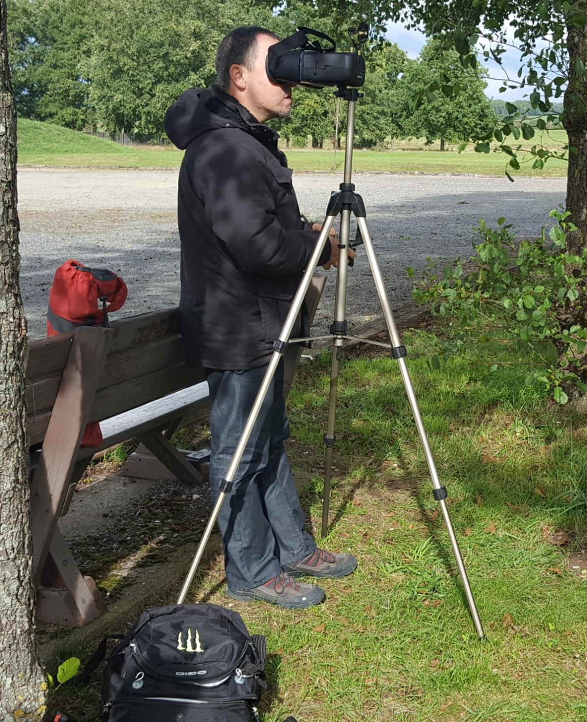

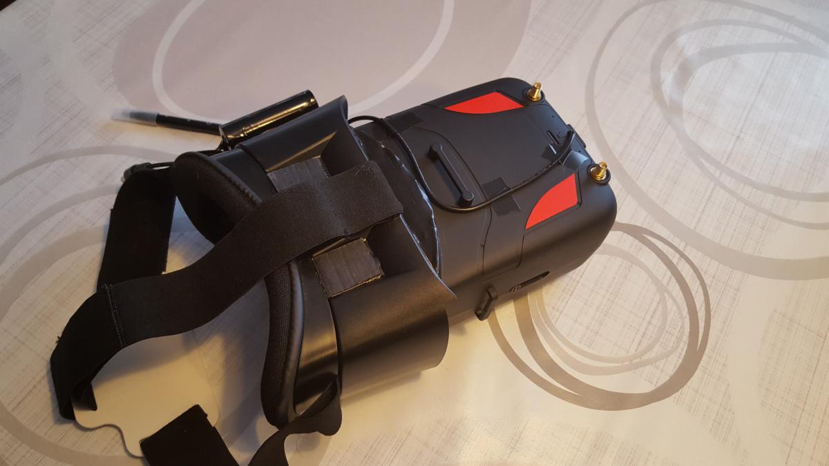

the guitar hero 4 733 Posté(e) 17 septembre 2017 Salut à tous, Voila, bien que je sois satisfait de ce masque, je voyais quand même légèrement flou , alors j'ai tenté un truc : éloigner l’écran de mes yeux pour améliorer la netteté. J'en ai profité pour y adjoindre une ancienne paire de lunette correctrice . Pour se faire, j'ai dépiauté mon masque vr box et j'ai utilisé ce qui m’intéressait, en enlevant bien sur les lentilles de Fresnel. Résultat : le but recherché a été atteint. inconvénient : plus lourd sur les cervicales parce que le centre de gravité a été éloigne. Pour preserver mes cervicales, j'ai opté pour le trépied et ça fonctionne. même si ça fait un truc de plus à trimballer. je peux aussi prendre le siège et réduire la hauteur du trépied, ça fonctionne aussi. place aux photos : 2 meganeura et xavdrone ont réagi à ceci Partager ce message Lien à poster Partager sur d’autres sites
Picasso2 2 157 Posté(e) 17 septembre 2017 Pas mal tout ça ! La dernière photo fait très contrôle radar, d'autrefois... 1 xavdrone a réagi à ceci Partager ce message Lien à poster Partager sur d’autres sites
the guitar hero 4 733 Posté(e) 17 septembre 2017 et comme le masque est en poste fixe, je règle l'orientation de la tripple feed aux petits oignons, et j'ai un bon retour sans trop de glitch Partager ce message Lien à poster Partager sur d’autres sites
Yannkee75 398 Posté(e) 17 septembre 2017 C'est taupe "Miro" Partager ce message Lien à poster Partager sur d’autres sites
Yannkee75 398 Posté(e) 17 septembre 2017 et comme le masque est en poste fixe, je règle l'orientation de la tripple feed aux petits oignons, et j'ai un bon retour sans trop de glitchC'est la fameuse antenne ? Partager ce message Lien à poster Partager sur d’autres sites
the guitar hero 4 733 Posté(e) 17 septembre 2017 oui Partager ce message Lien à poster Partager sur d’autres sites
