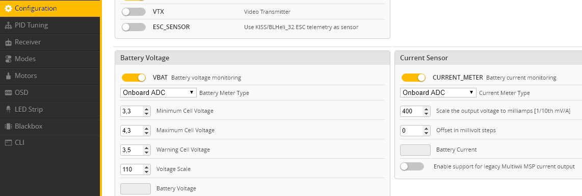

Loic 0 Posté(e) 18 septembre 2017 Bonjour, Après avoir reçu mes nouveaux jouets, j'ai bindé le Eachine QX105 avec la radio Flysky FS-I6. Après plusieurs essais, la synchro ne se fait pas correctement, la led reste en clignotant lentement sur la FC, et la radio reste en "RXbinding". J'ai tout éteint et la synchro est OK au redémarrage (Led permanente sur FC). Le FPV est OK aussi sur le masque. J'ai pu faire le tour de mon jardin avec le drone (quelle bombe !). Par contre, sur la radio, je n'ai pas RX de la batterie sur l'écran. J'en déduis que le Bind n'est pas correct. J'ai testé plein de paramètres avec Betaflight configurator, mais rien n'y fait. (cf pj) Quelqu'un aurait une idée ? Merci Partager ce message Lien à poster Partager sur d’autres sites

Icarus95 37 Posté(e) 18 septembre 2017 Dans la config de la fsi6, tu as le choix entre "internal Rx battery" ou "external Rx battery". Il faut peut être regarder de ce côté là. Partager ce message Lien à poster Partager sur d’autres sites
Loic 0 Posté(e) 20 septembre 2017 Bonjour Pas mieux, j'ai bien le voltage batterie sur le masque (OSD), donc j'investigue sur FS-i6... Partager ce message Lien à poster Partager sur d’autres sites
Yannkee75 398 Posté(e) 20 septembre 2017 T'as un OSD sur ta FC sur un QX ? Tu as quoi comme carte ? Partager ce message Lien à poster Partager sur d’autres sites
Loic 0 Posté(e) 20 septembre 2017 C'est un qx105 AIOF3_BRUSHED Built-in OSD Firm Betaflight 3.0.1 (Target:OmnibusF3) Partager ce message Lien à poster Partager sur d’autres sites
