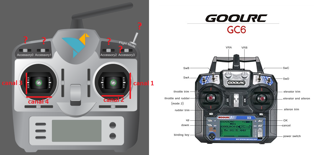

je lance "trametter wizard setup" et la certaine fonction ne ressemble pas à celle de ma radio "GOOLRC"
quelqu'un aurait il une solution.
merci

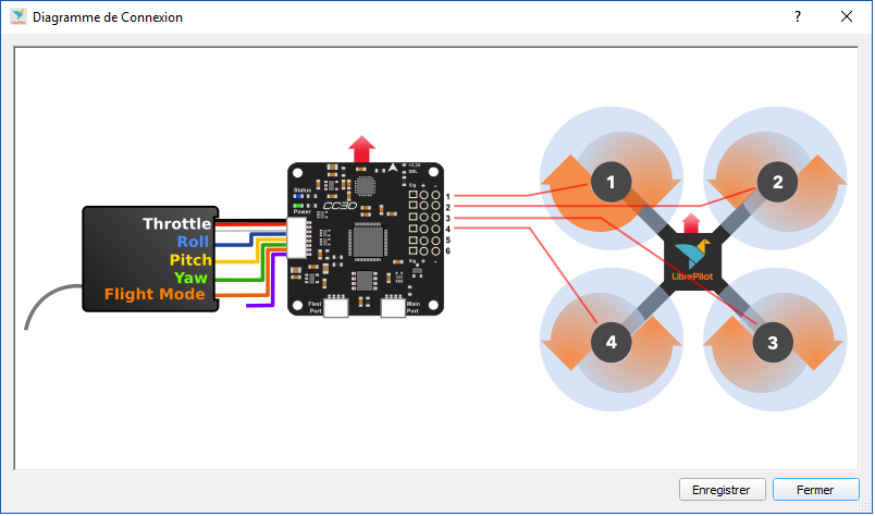

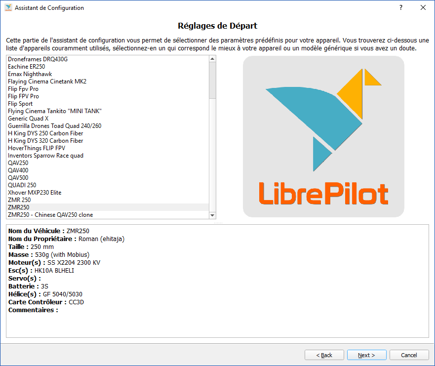

je viens de refaire un test suite une vidéo.
voici le câblage de ma cc3d
la config du drone que j'ai choisi

voici ce que me propose librepilot et à coté ma radio
il y a des boutons que je ne sait pas à quoi il serve
par contre j'ai pu accorder les deux manettes avec les canaux que j'ai noté
merci

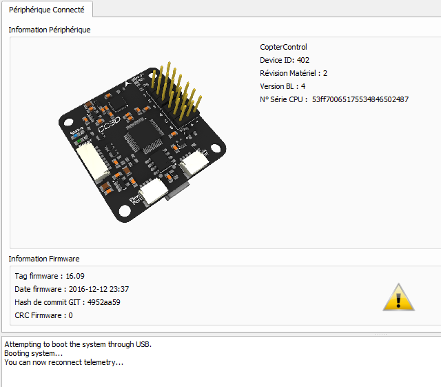

J'ai essayé betaflight.
J'ai flasher ma cette CC3D, comme le montre certain Tito
Sauvegarde/ouvrir( choisir le fichier Bon) / programmer.
A la fin update réussi.
Je débranche puis je reconnecte et là plus rien.
Ma carte n'est plus reconnue par librepilot ni betaflight.
Avez vous une solution...
après de multiple bidouille, et démontage complet de la CC3D, j'ai réussi à retrouvé ma carte dans librepilot.
afin de ne plus galérer quelqu'un saurait il me conseiller sur la bonne marche à suivre.
j'ai regardé beaucoup de vidéo et je voudrais être sur de ne pas refaire la même erreur, sur la mise en place du firmeware et surtout lequel.
merci de votre aide.
voici ce que j'ai dans la CC3D

Quand tu fais les réglages avec librepilot, que tu arrive au regleage radio.
Hormis les manettes que règle tu d'autres car je ne sait pas quoi affecter au auxiliaires 1 a 4, comme je précise plus haut dans ce post.
Merci
Sur les auxiliaires en général on peut mettre les modes de vol, l'armement des moteurs, buzzer,...
C'est un peu compliqué de te répondre comme ça, surtout que ça fait un moment que je ne l'ai plus utilisé. Sur librePilot ,quand tu arrives sur la page radio quand tu fais l'aide à la config (étape par étape), il me semble que tu dois choisir un auxiliaire (un inter, celui que tu veux)  pour le mode de vol (stab, acro...), l'autre auxiliaire demandé ne sert à rien. Bien sur une fois la config terminée, tu pourras assigner buzzer, led, armement etc.. avec d'autres inter. Après je ne peux que te conseiller de regarder des vidéos tutos.
As-tu réussi a terminer l'aide à la config? calibrer esc? Est ce qu tu as bien le signal RX en bas à droite sur librepilot?
Et oui comme sur betaflight il faut bien penser à sauvegarder à chaque changement de page pour prendre en compte les modifs....
