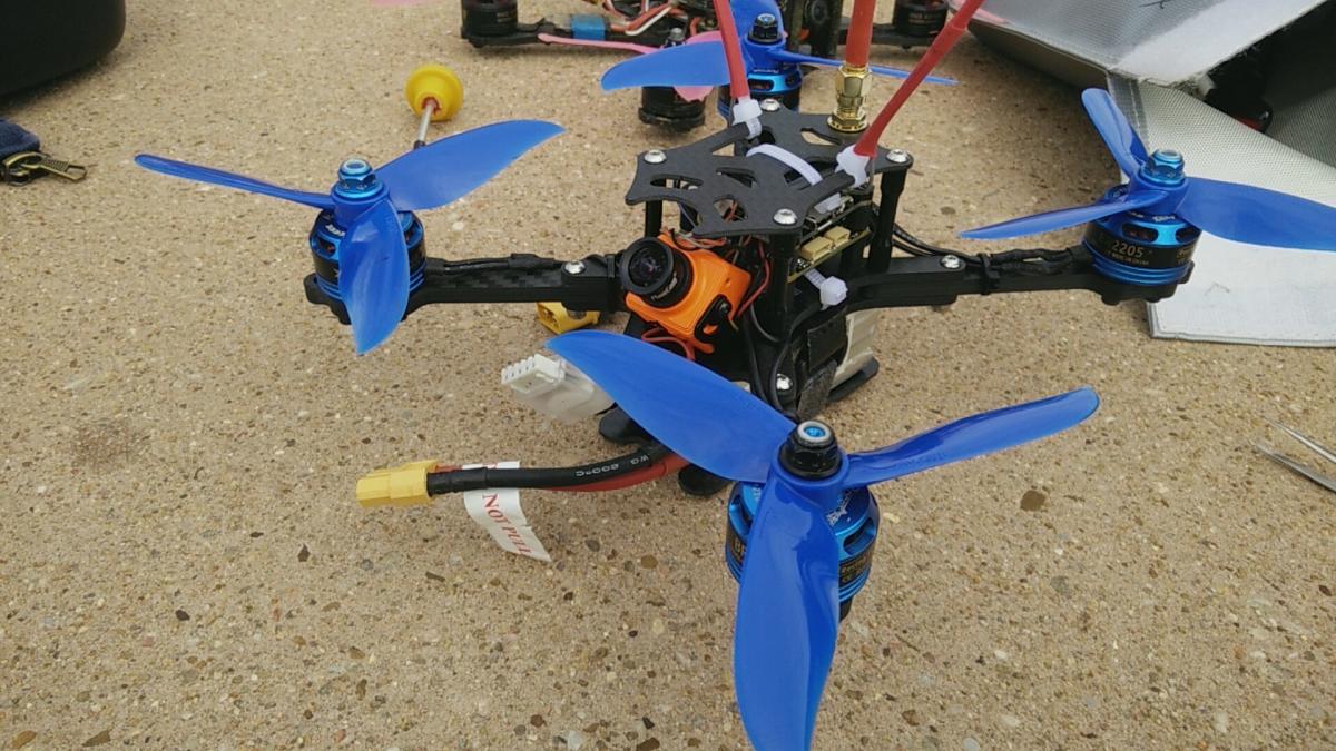

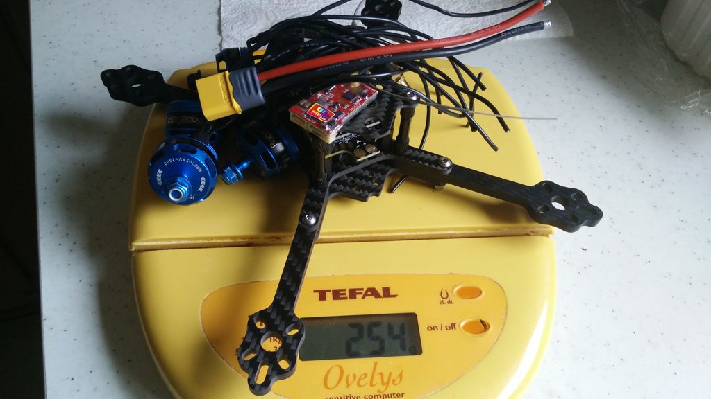

legnolpi 306 Posté(e) 1 novembre 2017 Bonjour tout le monde voici le dernier né de ma flotte : un Zeus Optimus 5 pouces , avec des bras de 5mm. Un frame légère, 69g en bras de 5mm , surrement dans les 55g en 4mm. La place est assez importante pour coller un esc 4in1 , une carte de vol. Les bras sont indépendants , on peut donc les changer facilement. Les composants : - Frame Zeus optimus 5pouces - moteur racestar 2205 de 28g : j'avais ça en spare mais je les changerais - Carte de vol : hobbywing X Rotor F4 - ESC : Hobbywing 4in1 Xrotor 40A - Runcam mini - TrampHV pour le vtx - recepteur 4648 Spektrum Le combo hobbywing est un vrai plaisir à monter. C'est super simple, propre et ça marche La liaison entre les deux se fait par un connecteur en broche : on a juste à emboiter . Aucun cable à souder . Il reste juste à souder la vidéo et le recepteur radio J'arrive à la fin à un 268g sans les hélices. c'est bien , mais je pense que je peux réduire de 40g avec les bras en 4mm et les moteurs lethal à 20g. ça pourrait faire un quad à 250g hors lipo en vol , ça change de mon chaméleon. Je met une batterie de 1300mah , je vole pratiquement 6min si je pousse pas à fond , c'est super agréable . il reste un peu d'inertie mais il suffit de le faire pointer dans une direction et de mettre un peu de gaz et il tourne super vite . On peut faire des virages bien secs avec. quelques photos et je rajouterais une video plus tard Partager ce message Lien à poster Partager sur d’autres sites

the guitar hero 4 733 Posté(e) 1 novembre 2017 la caméra à l'air d'être beaucoup exposée Partager ce message Lien à poster Partager sur d’autres sites
pog2408 44 Posté(e) 1 novembre 2017 Le premier bisou risque d'être violent Partager ce message Lien à poster Partager sur d’autres sites
legnolpi 306 Posté(e) 1 novembre 2017 De pleine face oui ça va pas trop le faire mais depuis je l'ai un peu reculé Partager ce message Lien à poster Partager sur d’autres sites
xavdrone 3 934 Posté(e) 2 novembre 2017 la caméra à l'air d'être beaucoup exposée Même avis, par contre j'aime bien le look De pleine face oui ça va pas trop le faire mais depuis je l'ai un peu reculé fait péter la photo Partager ce message Lien à poster Partager sur d’autres sites
naviluminor 393 Posté(e) 2 novembre 2017 avec le chameleon , je dépasse rarement les 4min Et par quel miracle cette différence ? Fanck. Partager ce message Lien à poster Partager sur d’autres sites
pog2408 44 Posté(e) 2 novembre 2017 Je paris sur la différence de poids Mon Chameleon fait pile 500gr, si tu divises par 2 le poids c'est pas délirant d'arriver à un temps de vol qui est presque doublé Partager ce message Lien à poster Partager sur d’autres sites
naviluminor 393 Posté(e) 2 novembre 2017 Il est fait à base de crème d'enclume le Chameleon ? K. Partager ce message Lien à poster Partager sur d’autres sites
pog2408 44 Posté(e) 2 novembre 2017 (modifié) T'as vraiment toujours la bon mot toi ! Les 500 c'est avec lipo, mais si tu prends que l'essentiel et que tu fais un calcul approximatif (info internet et non pesé) Frame : 118gr Moteur : 4x31gr = 124gr En comparant : Frame : 118gr vs 69gr Moteur 124gr vs 80gr Soit déjà presque 100gr de différence ! Après il faut être honnête, niveau aérodynamisme le Chameleon tient plus du double decker londonien que de la Lamborghini Aventador Ca doit avoir une nette influence sur la consommation Modifié 2 novembre 2017 par pog2408 Partager ce message Lien à poster Partager sur d’autres sites
legnolpi 306 Posté(e) 2 novembre 2017 c'est surtout que sur le chameleon , il y a toujours une caméra HD :aussi , 70g de plus t Partager ce message Lien à poster Partager sur d’autres sites
pog2408 44 Posté(e) 2 novembre 2017 Ca j'ai pas ! Pour l'instant Partager ce message Lien à poster Partager sur d’autres sites
TB250 304 Posté(e) 3 novembre 2017 Joli châssis ! Il parait que les ESC hobbywing 40A 4 en 1 actuellement, c'est le top du top... De ce que j'en ai lu sur le net, sur FPVpassion ils ont réussi à le sortir à 199 g avec une asgard et une micro runcam... Ça doit tourner sec ! Partager ce message Lien à poster Partager sur d’autres sites
legnolpi 306 Posté(e) 3 novembre 2017 Ha oui. 199 en ordre de vol ça fait pas lourd Partager ce message Lien à poster Partager sur d’autres sites
