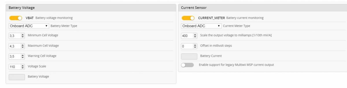

goolp 18 Posté(e) 26 novembre 2017 Voila ce qu'il y a comme option mais je sais pas trop à quoi toucher pour résoudre le binz! Partager ce message Lien à poster Partager sur d’autres sites
Kilauha 654 Posté(e) 26 novembre 2017 Décocher Vbat. Il ne sonnera plus quand la tension sera sous une certaine valeur. Tu as un OSD, minuteur ? Partager ce message Lien à poster Partager sur d’autres sites
goolp 18 Posté(e) 26 novembre 2017 (modifié) Décocher Vbat. Il ne sonnera plus quand la tension sera sous une certaine valeur. Tu as un OSD, minuteur ? Oui j'ai un osd intégré sur la fc et un minuteur sur la radio, j'utilise surtout les infos de mon écran pour savoir quand il est temps de me poser (ampères consommé) En décochant vbat je garde quand même ces infos? Modifié 26 novembre 2017 par goolp Partager ce message Lien à poster Partager sur d’autres sites
