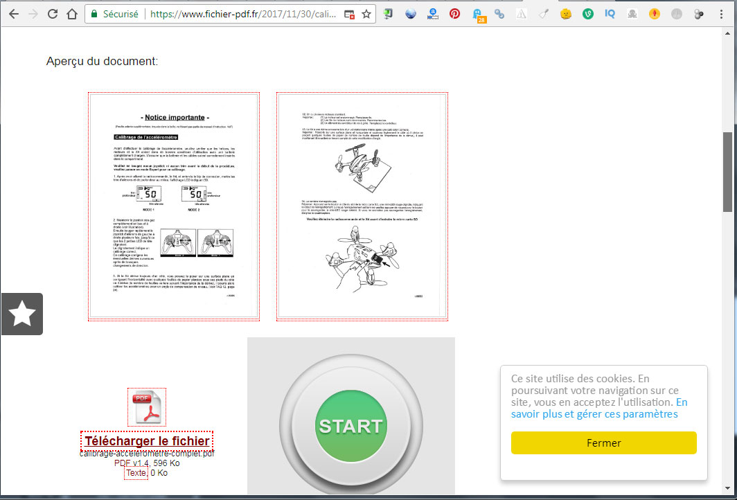

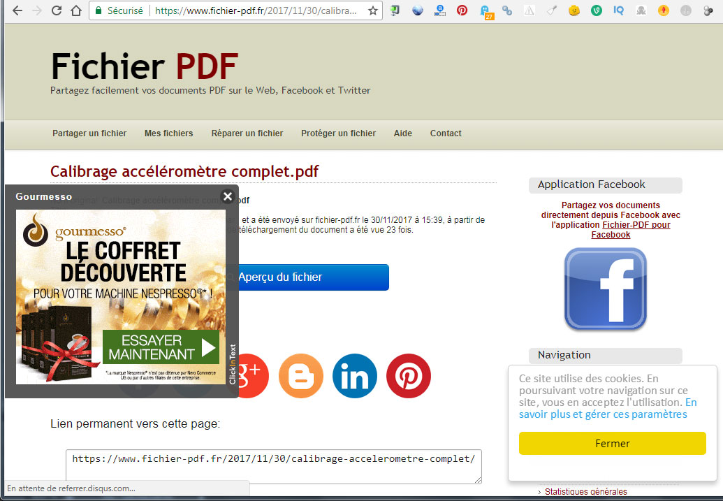

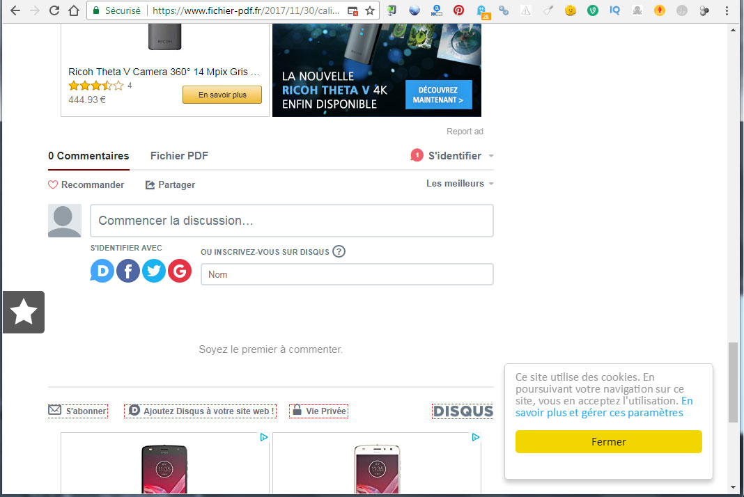

xavdrone 3 934 Posté(e) 30 novembre 2017 Je ne comprends pas, je viens juste de faire un essai et je n'ai aucune pub ! En plus, j'ai pris un hébergeur classique, du moins je crois ? Y en a partout et donc c'est assez paradoxal tu es content d'utiliser un service GRATUIT mais tu bloques les publicités qui permettent d'offrir la gratuité de ce service Donc je clique sur ton lien et j'ai ça je clique sur la barre à droite pour aller plus bas et hop ça m'ouvre une nouvelle fenetre avec une publicité (de plus) je la ferme et retourne voir plus bas (en utilisant la molette de ma souris), en passant si on clique sur le "Start" on ouvre un nouvelle fenêtre de publicité Notez que si on clique sur "télécharger le PDF complet" ça ouvre un nouvelle page avec l'obligation de télécharger un pub (surement verrolé) pour pouvoir télécharger (je n'ais pas tester bien sure) et si on descends encore on voit encore pleins de publicité partout En fait faut bien viser, en plus je ne comprends pas trop l'intérêt de mettre un PDF flou de 2 pages alors que tu aurais pu mettre 2 images sans soucis et qui soient plus nettes Du coup je vais supprimer les 2 liens Partager ce message Lien à poster Partager sur d’autres sites
