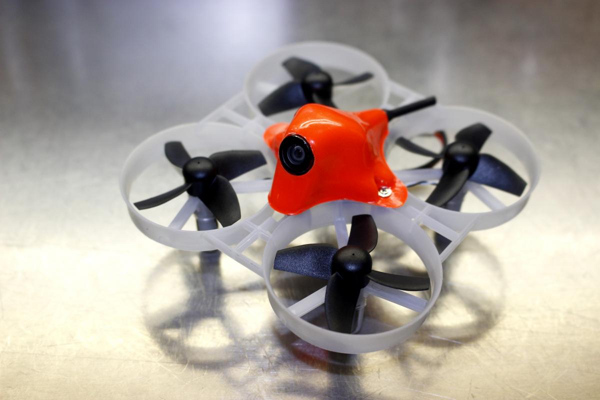

meganeura 273 Posté(e) 18 décembre 2017 Salut, Voila,terminé ! Carte de vol BetaFPV F3 Brushed DSMX + osd Camera Z01 moteurs 7x20 17500kv Chassis BetaFPV 75 mm ( indestructible ) Helices 4 pales 40mm ( de l'Inductrix FPV +) Lipo 1s 500mah 30c mcpx ( du Bat 100) 45 gr avec la lipo pour 4 à 5 mn de vol,j'ai en plus une alarme qui apparait à l'écran : ' land now ! ' trop cooooool Flashé firmware 3.2.3 Dynamlic filters Très long à configurer,je découvre que les pids d'une motorisation coreless n'ont rien à voir avec un brushless . ça va très vite,le mode acro fonctionne comme sur ses grands frères,beaucoup plus veloce que l'inductrix tiny whoop ( plus grand),pour une centaine d'euro je l'adopte pour tout l'hiver et plus si affinité Carte de vol BetaFPV F3 Brushed DSMX + osd 1 Kilauha a réagi à ceci Partager ce message Lien à poster Partager sur d’autres sites

meganeura 273 Posté(e) 18 décembre 2017 Excéllente question : Comme tout bon produit Blade,tu le sors de la boite,tu charges la lipo,tu appaires,un petit réglage de la course des servos,et honnêtement il déchire bien,hyper stable,bien verouillé en acro, mais ...150 euro. Le Beta75,existe en BNF, mais après l'appairage,il y a l'étape Betaflight obligatoire ,puis on cherche le dernier firmware plus mieux que mieux,les pids qui tuent,tpa,les filtres..etc et cela prend du temps,beaucoup de temps mais ...100 euro. Le résultat en vol est très semblable,mais je préfère le Beta surtout pour sa Betaflightïté 1 lacarpe78 a réagi à ceci Partager ce message Lien à poster Partager sur d’autres sites
