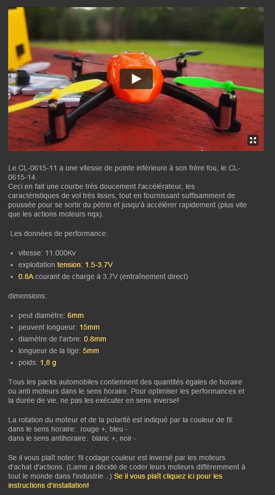

Il parait que l'on peut mettre d'autres moteurs sur le nano qui sont un peu plus puissant, les CL-0615-14 il me semble , mais est-ce une bonne idée ???
Je crois que l'on ne les trouve pas en france alors bon ....
En tout cas j'en ai pas commandé de rechange, je "re"touche du bois encore une fois ...
A raison de trois vols par jour , j''espère tenir un p'tit moment quand même  :ssv:  .
Et puis bon, faut voir les choses autrement .... pourquoi ça pèterait un moteur d'abord hein, tant qu'on en prend soin ???? Non mais :)
PS : je viens de trouver ça sur le forum , il parlent du moteur en question ... http://www.faq-drone.com/topic/1673-changer-moteur/

Alors non.. Surtout pas.
Si tu regarde en dernière page j'avais mis la bonne référence!! ;-)
C'est les CL-0615-11 qu'il faut prendre. C'est la version MEDIUM qui est top.
C'est comme volé avec les originaux, mais c'est mieux échelonné.
Le blade décolle à environ 30% des gaz.. Au lieu des 50% d'origine.
Et tu peut le maintenir très facilement à la même hauteur.
Avec mon pote on se passais la manette sans rien touché..
il restais pile poil à la même hauteur.
c'est super stable.
Pour les commandes il ont un entrepôt "EU"... Perso, je les est reçu en 4 jours.
Plus vite que le nano QX que j'avais commander en France 1 jour avant.
Mais bon.. C'est la magie de la poste suisse ça.
Faut juste faire gaffe à un truc au montage... C'est que sur les miens
les couleurs de fils "rouge/bleu" "blanc/noir" Pour moteur horaire et antihoraire.
​Étais inversé, part rapport au couleurs des moteur originaux!!
ça a pas eu de conséquence, parce qu'a part plaqué le nano au sol, le temps de remarqué...
Il se passe pas grand chose du coup.  :mdr:
D'ailleurs tout est indiqué... Si j'avais pris le temps de lire... Comme BLITZ :-(!!!
