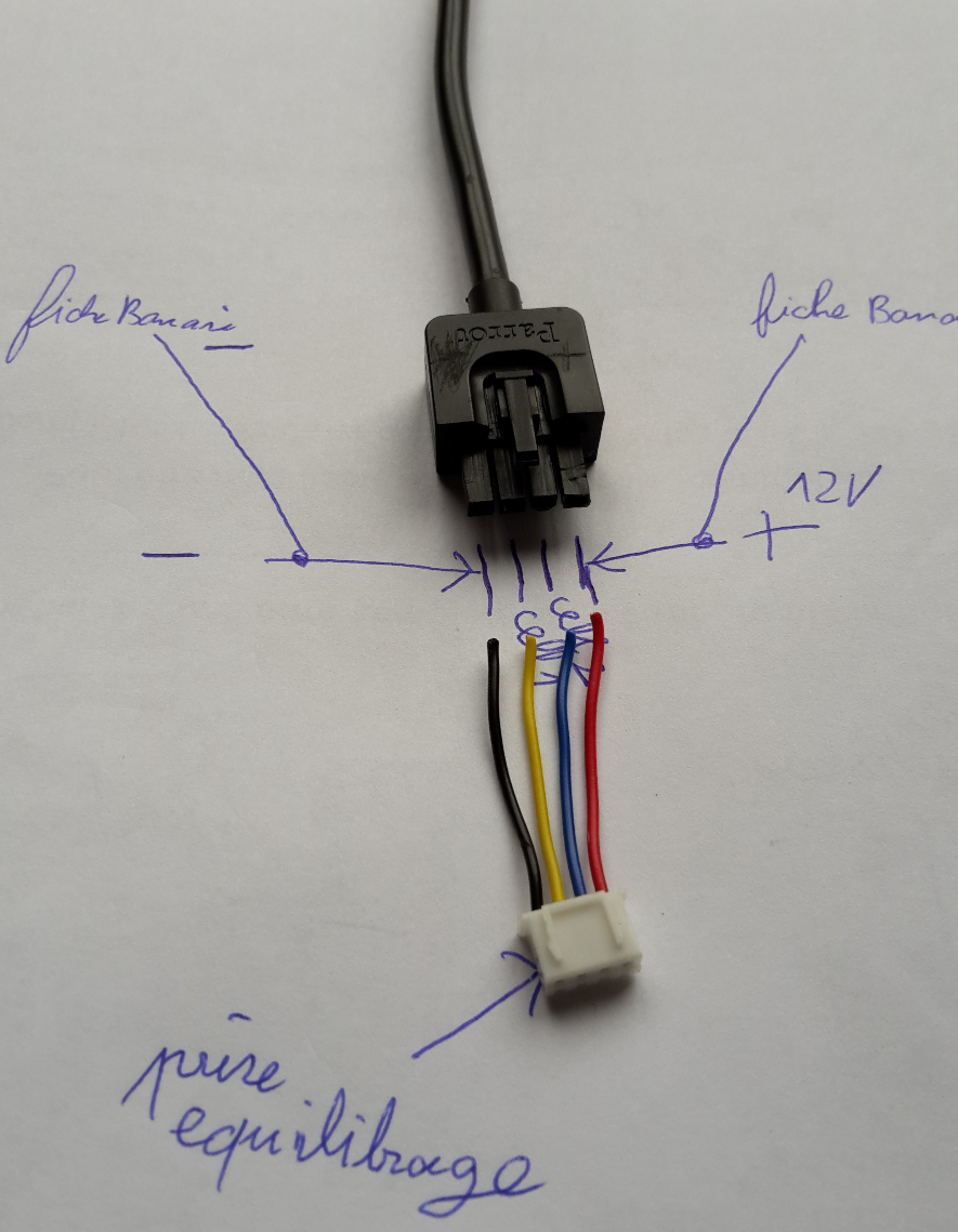

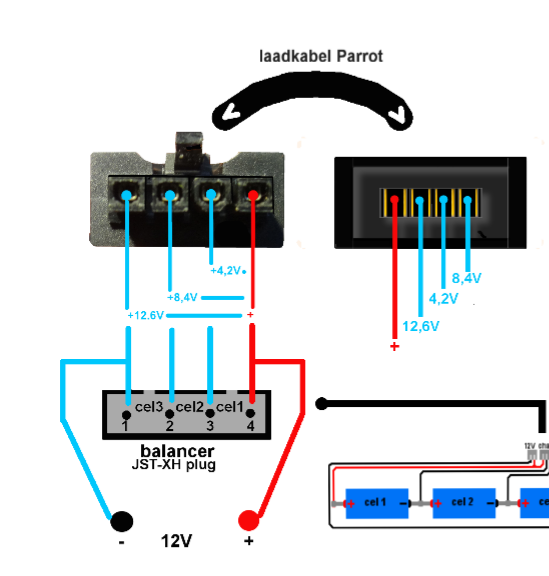

Ayant reçu le disco , j’ai voulu charger l’accu avec un vrai chargeur mais en contrôlant le voltage cellule par cellule j’ai constater un problème , la 1er et 3er cellule sont ok et la 2er et à 5 volt et quelque chose !!! Et en regardant bien la prise d’équilibrage de la lipo et une autre lipo de racers , j’ai remarquer que celle de parrot était inverse .
Est ce que Parrot ferais ça pour empêcher d’utiliser d’autre produit ?
J’ai poser ma question dans deux post différents mais je dois être transparent !!!
Envoyé de mon iPad en utilisant Tapatalk
Je joint la photo des 2 prises
La masse est un coup à droite et un coup à gauche
Envoyé de mon iPhone en utilisant Tapatalk
Et voilà la photo du post
Du coup ,chose pas le charger avec un chargeur classique de peur de flingues la lipo

Je crois que je vais testé de charger avec mon chargeur standard en suivant ce raccordement et en espérant que les infos sur la photo sont exacte!
Si tu es sure du gars qui à posté la photo sinon faut tester avec un voltmètre, moi je ne pourrais pas le faire avant 2 semaines

Ce qui me dérange le plus ,c’est l’inversion du commun de la lipo Parrot à la lipo traditionnelle .
Ça va forcément foutre le bordel au moment de lancer la charge sur un chargeur classique

Oui mais sur le disco tu branche la prise de puissance (XT60) et pas la prise d’equilibrage ! Donc aucun souci pour utiliser d’autres lipo . Par contre au moment de charger tu utilise la prise d’équilibrage , donc la c’est un souci si les câble sont inversée !

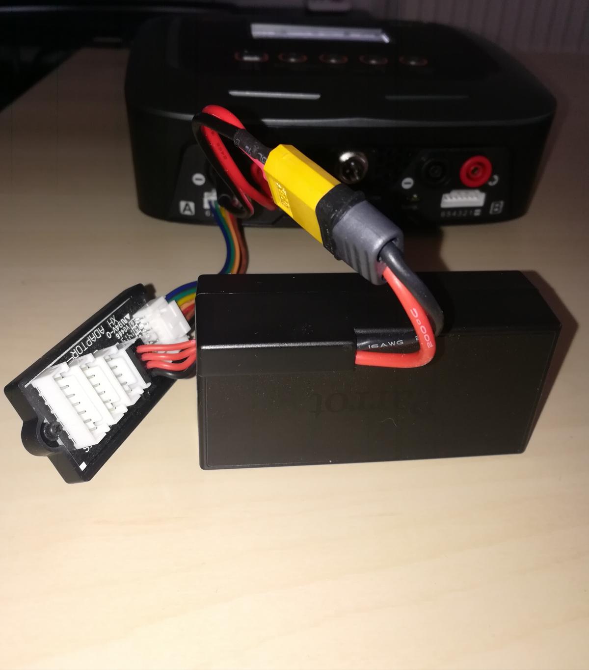

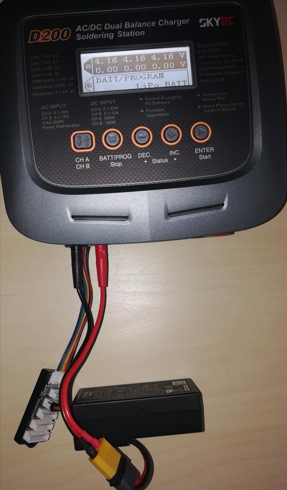

Hello, juste un ptit up pour dire que le sujet est résolu ????
Je recharge mes lipos du disco avec mon "vrai" chargeur/équilibreur sans avoir à faire de modification au niveau de la prise d'équilibrage, prise XT60 branché + prise d'équilibrage branché sur une platine standard c'est parfait ???? ???? Plus besoin d'utiliser le pseudo chargeur fourni par Parrot, mes lipos vont apprécier ????
Exact besoin d'aucune modification, donc pour la photo je ne sais pas...
Voici 2 photos de mon branchement, je recharge que comme ça maintenant, c'est parfait ???? ????
Donc faut supprimer la photo ?
